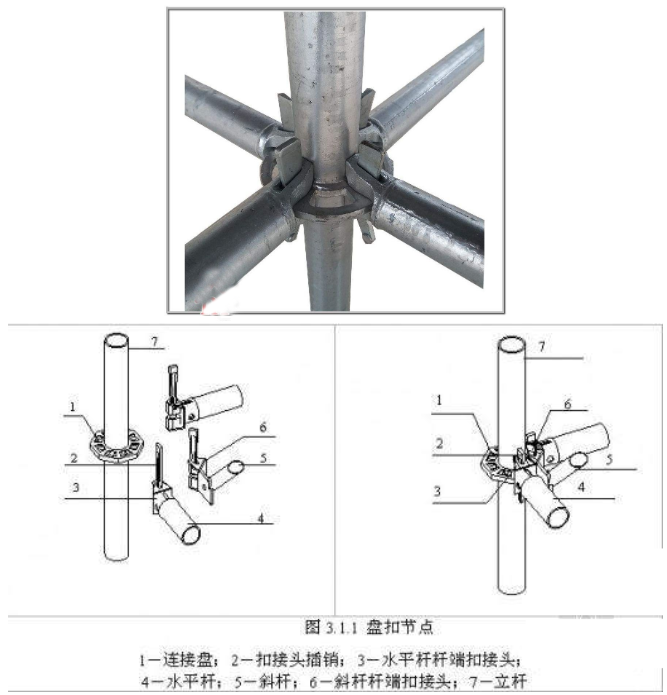

盘扣式脚手架
盘扣式脚手架立杆采用套管承插连接,水平杆和斜杆采用杆端扣接头卡入连接盘, 用楔形插销连接 ,形成结构几何不变体系的钢管支架。
盘扣式脚手架支架由立杆、水平杆、斜杆、可调底座及可调托座等构配件构成。根据其用途可分为模板支架和脚手架两类。

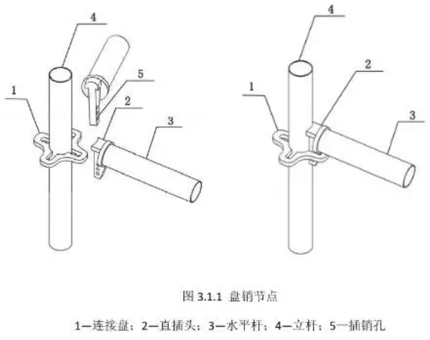

轮扣式脚手架
轮扣式脚手架立杆采用套管承插连接,水平杆采用杆端焊接楔形直插头插入立杆连接盘,水平杆和竖向剪刀撑采用扣件式钢管与立杆或水平杆固定,形成的模板支架。
轮扣式脚手架是在扣件式脚手架的基础上, 将纵横向水平杆与立杆连接方式 改为轮盘加插销 自锁 的形式。

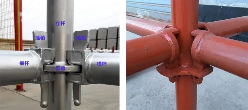

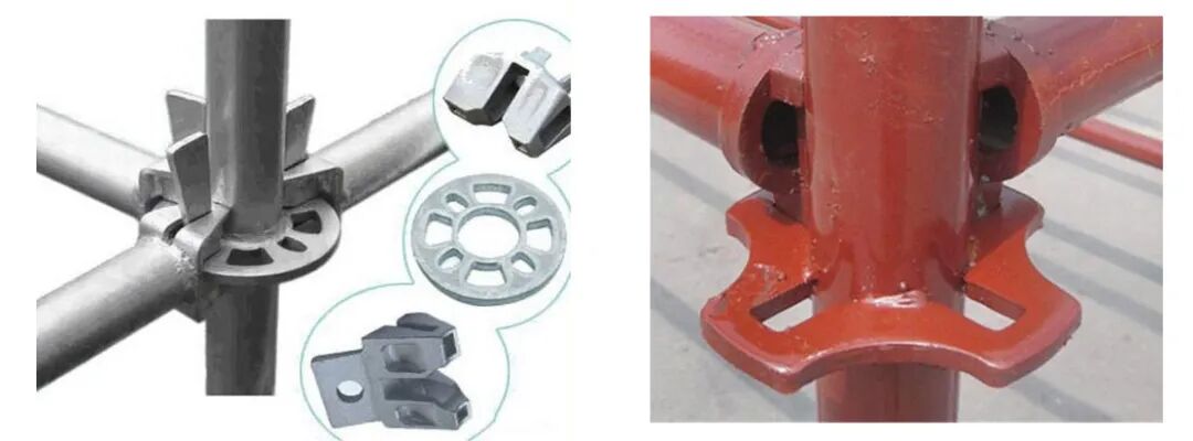

第二、外型不同
盘扣架:立杆承接花盘为8孔,其中4个孔安装斜撑,热镀锌工艺面层。
轮扣架:立杆承接花盘为4孔,无斜撑孔位,油漆面层。
盘扣架和轮扣架的外型基本一致,它们最大的差别就是承接花盘的位置,盘扣式脚手架是8个孔,轮扣式脚手架是4个孔。其次是表面工艺,盘扣式脚手架是热镀锌,轮扣式脚手架是刷漆,使用一段时间就需要翻新,而盘扣架外型更加美观!

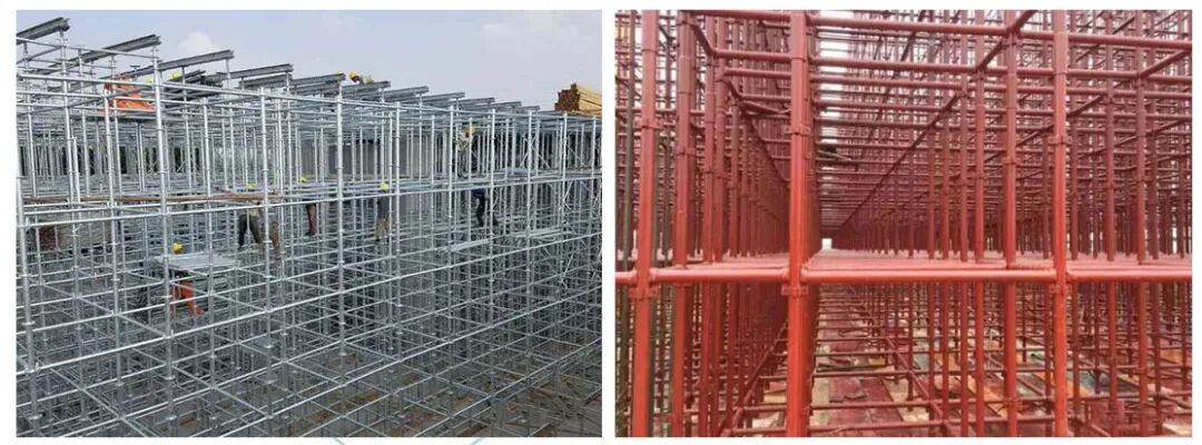

第五、适用范围不同
盘扣架:因自带稳定体系,盘扣架可广泛用于室外高支模、高承重结构支撑体系!市政桥梁、水利、电力、房建所有场合都能使用,因其高承重性能,作为一般室内支撑架体,反而有点大材小用。
轮扣架:轮扣架一般只适用于低层室内支撑模架。
轮扣架因其构造多用于房建工程室内支撑,盘扣架因自带斜杆,稳定性能更优,适用范围不受限制!
