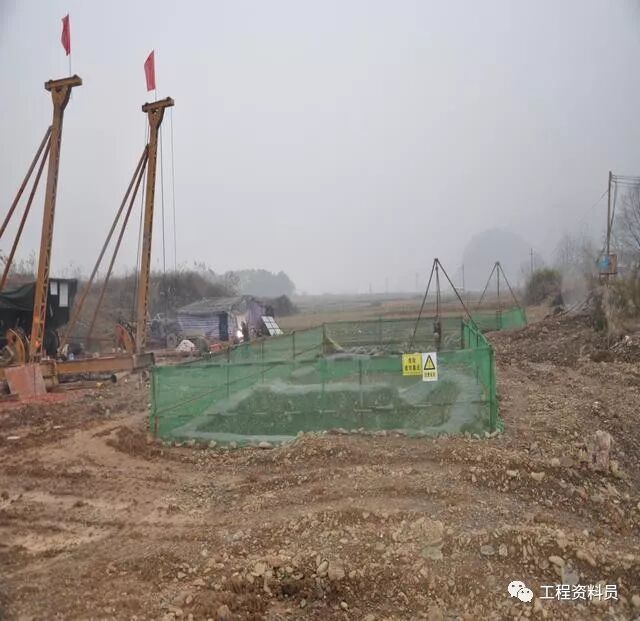

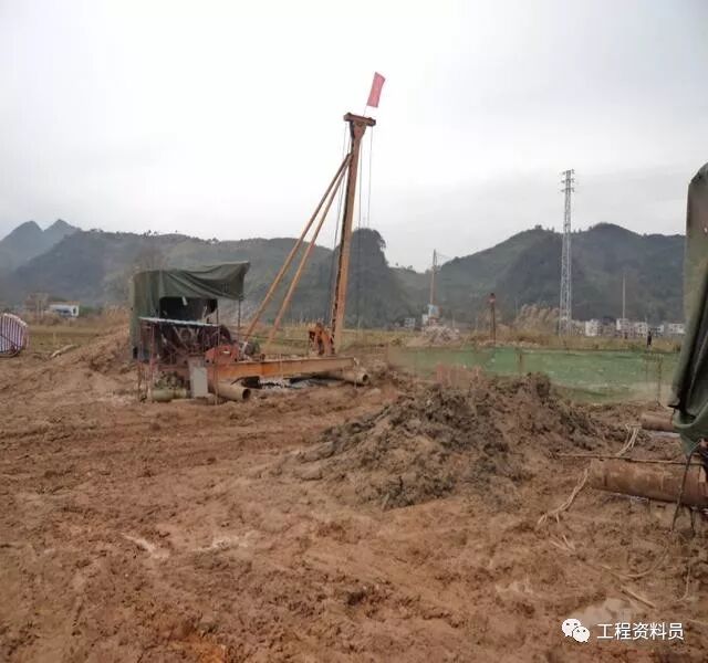

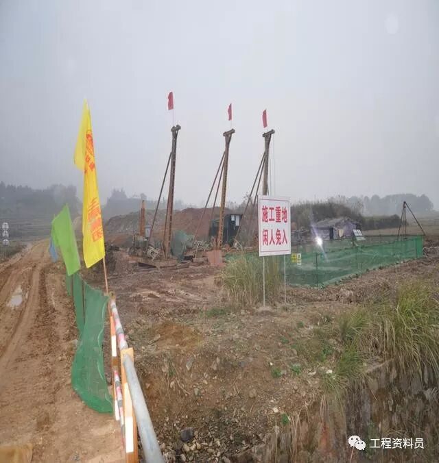

施工机械
钻孔机械和配套设备主要有钻机、钻头、电焊机、汽车吊(一般25t)、挖掘机、泥浆泵、泥浆车、检孔器、测绳及渣样盒等。
冲击钻孔系统设备由冲击钻头、三脚立架、卷扬机组成。冲击钻适用于所有土层、采用实心锥钻进时,在漂、卵石和基岩中显得比其他方法优越。冲击锥钻孔速度因锥重,冲击频率和土层而异。

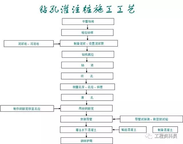

钻机就位
钻机安放在枕木上,必须平整、稳固,确保施工中不移位、不倾斜。

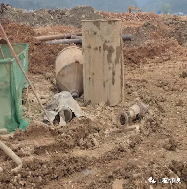

护筒制备与埋设

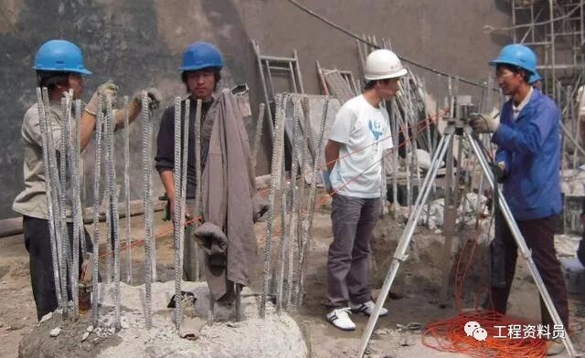

1 、护筒埋设应准确、稳定,护筒中心与桩位中心的偏差不得大于50mm;
2、 护筒一般用4-8mm钢板制作,其内径应大于桩径20-40cm,其上部宜开设1-2个溢浆孔;
3 、护筒的埋设深度:黏性土不小于1m,砂类土不小于2m。 v作用:保护孔口、定位导向,维护泥浆面,防止塌方。按施工平面布置图要求建立泥浆循环系统。

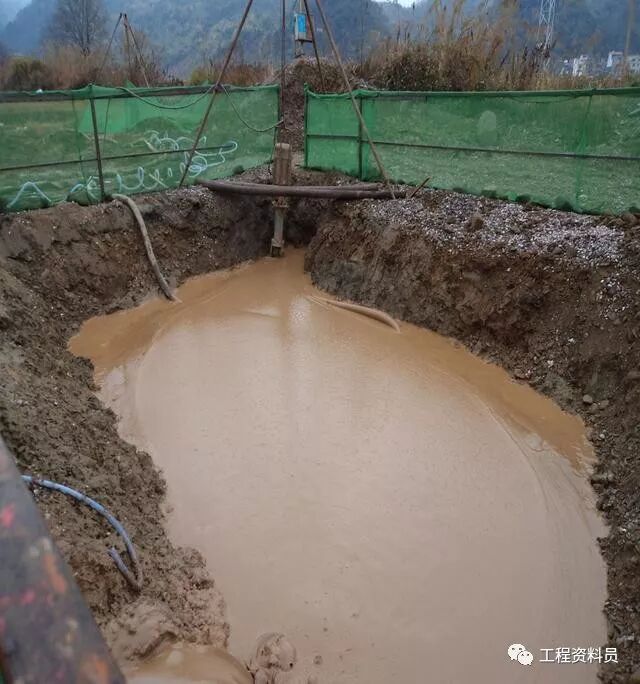

泥浆循环设施及防护

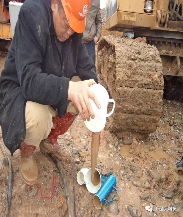

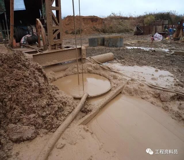

泥浆制备
一、灌注桩钻孔施工中泥浆的作用
1.护壁作用,防渗、防水帷幕。以孔内高于地下水位的泥浆的侧压力平衡孔壁土压力和孔周围水压力,抵抗孔周围水渗入孔内,维持孔壁稳定。
2.悬浮土渣,携带土渣出门桩孔。不使土渣沉入孔底造成钻孔困难、影响桩底沉渣厚度。
二、.泥浆必须具备的性质
1. 物理稳定性,静置相当时间其性质不变化,不因重力而沉淀。
2. 化学稳定性,不因水泥、海水等异物混入而污染。
3. 适当的比重。比重大对护壁、浮渣有利,但比重太大会使泵的能力不足,或妨碍混凝土灌注。
4. 不产生过多气泡。
5. 良好的触变性。要求泥浆在流动时,阻力很小,以便泵送。当停止钻孔时,泥浆能很快凝聚成凝胶状,避免浆中砂粒迅速下沉;渗入孔内的泥浆能很快凝聚成凝胶状,避免浆中砂粒迅速下沉;且渗入孔内的泥浆能快速固结,以维持孔壁稳定。
6. 形成薄而韧的泥皮,黏附于孔壁上,不透水。
冲击钻进

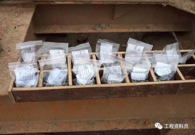

开孔时应低锤密击。如表土为淤泥、松散细砂等软土层,可加黏土块夹小片石,反复冲击凿孔壁,保证护筒的稳定。施工过程中必须保证泥浆的供给,使孔内浆液稳定。在各种不同的土层和岩层中钻进时,可按下表施工要点进行

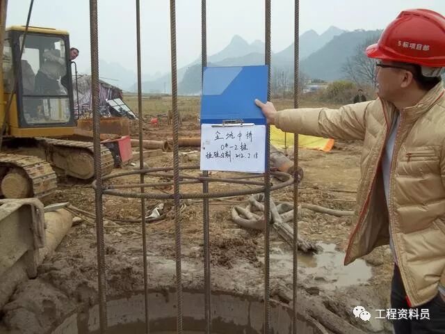

终孔验收

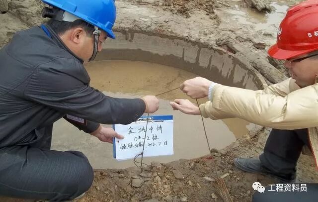

桩基终孔,由施工单位自检后,会同业主代表、现场监理及设计代表共同对孔径、孔深、桩位垂直度及孔底沉渣等各项指标,依据技术规范及设计要求进行检查、验收,达到要求即可转入下一道工序。
1、桩位中心允许偏差:群桩不大于100mm,单排桩不大于50mm;
2、孔径偏差不小于设计桩径;
3、孔深:支撑桩比设计深度超深不小于50mm,摩擦桩不小于设计深度;
4、桩孔垂直度偏差应小于1%;
5、灌注前孔底沉渣厚度不大于50mm;

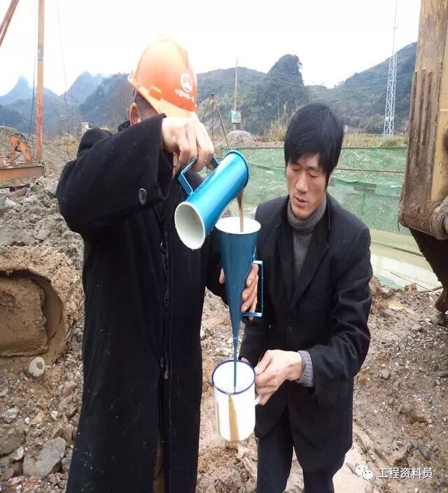

6、清孔后泥浆密度小于1.03~1.10,含砂率<2%,粘度17~20s。

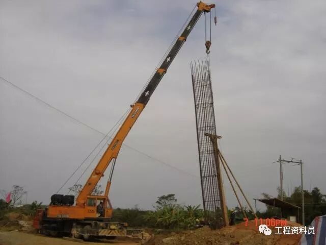

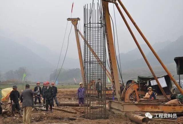

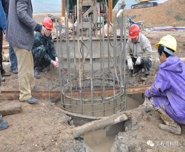

钢筋笼安装
钢筋笼在起吊和安装过程中,为防止变形可设支撑物,安放入孔时保持垂直状态,对准桩孔缓慢放入,避免碰撞孔壁,下笼中若遇阻碍应停止下放,查明原因进行处理,严禁高起猛落,强行下放。
钢筋笼全部入孔后,检查位置是否居中,并加固防止钢筋笼下沉或上浮。
固定前要对校对钢筋笼中心

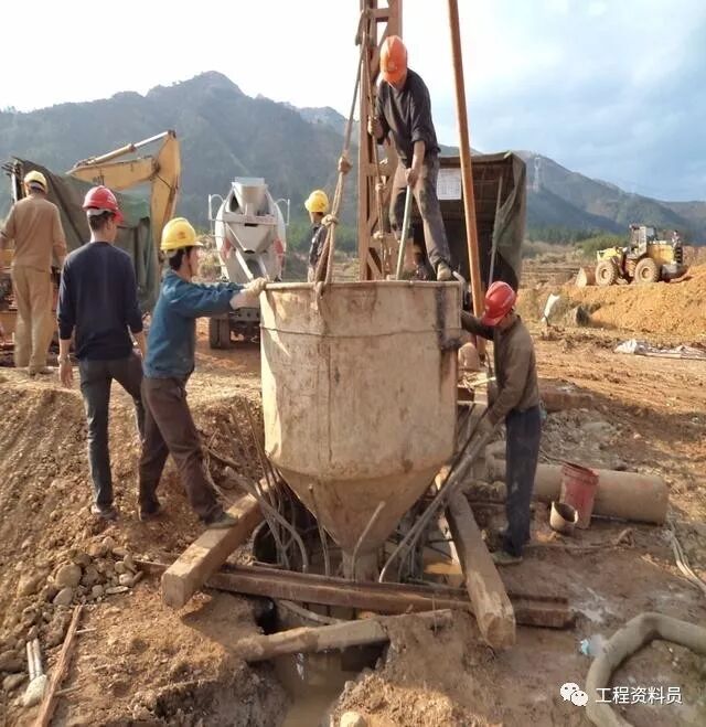

混凝土灌注
待安放好钢筋笼和灌浆导管后,进行二次清孔再测量孔底沉渣,二次清孔合格后,即灌注混凝土成桩。

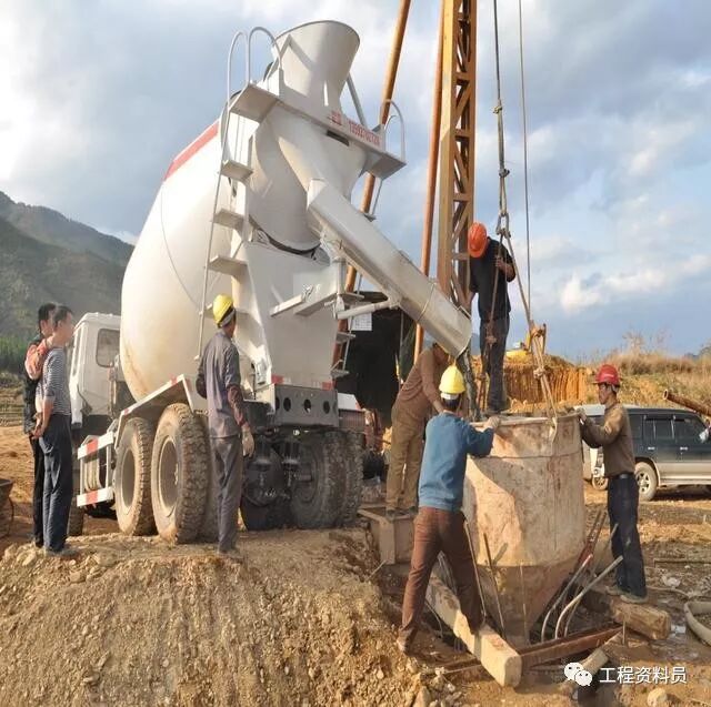

混凝土灌注
1、混凝土水下灌注采用φ250mm导管,导管街头为法兰连接,橡胶圈密封,导管使用前做水密封试验,合格后方可使用;
2、混凝土灌注前由质检员检查流动性、和易性和坍落度。坍落度应严格控制在180~220mm;
3、初灌采用充气球胆做隔水塞;
4、应保证足够的砼初灌量,使导管初灌埋深在1.0m以上;
5、灌注应连续进行,严禁中途停工;
6、混凝土灌注过程中导管埋深宜控制在2~6m,灌注标高控制在比设计桩顶标高高出0.5~1m,不得过高,也不得过低,要保证桩头质量;
7、灌混凝土时,每根桩制作砼试块1组,每组3块,并做好养护。
灌注前检查泥浆指标

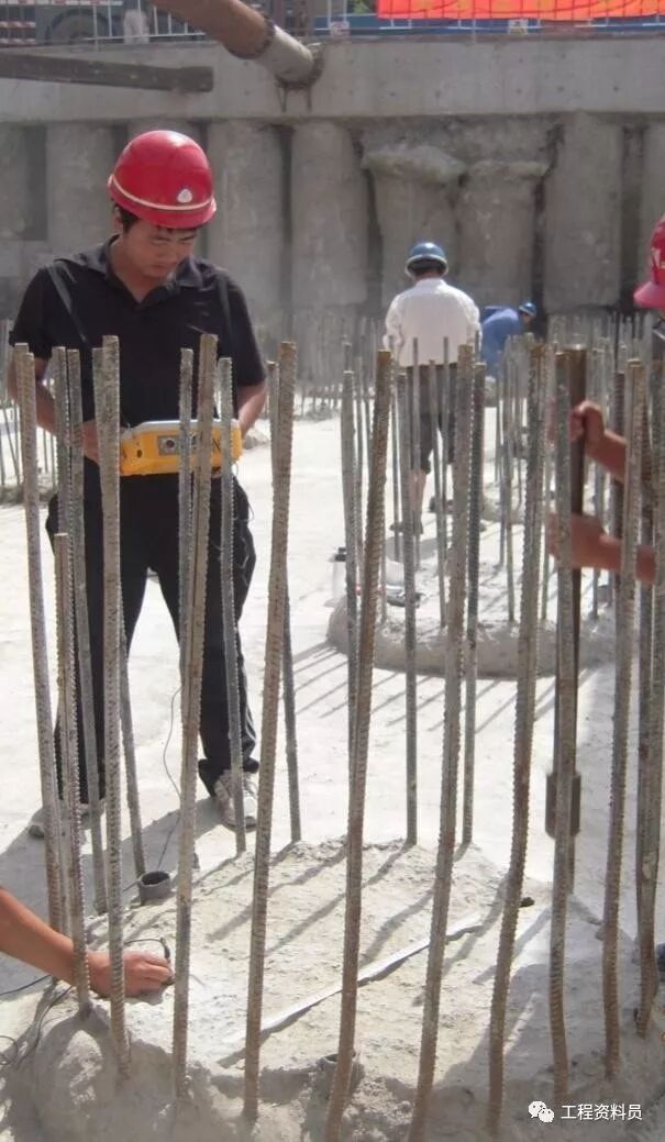

桩基检测
桩基小应变检测
桩基超声波检测
