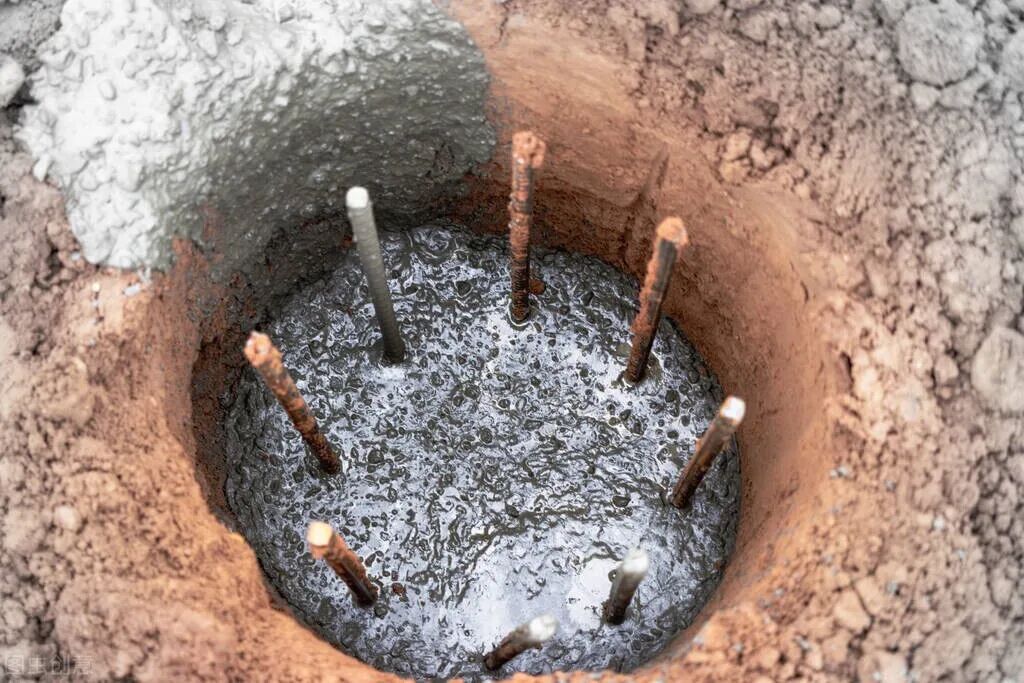

桩基础:桩基由桩和连接桩顶的桩承台(承台)组成的深基础或由柱与桩基连接的单桩基础,简称桩基。桩基础顶部的钢筋混凝土平台将桩顶连接起来,以承受和分散墩体传递的载荷。
承台分为高桩承台和低桩承台,低桩承台一般埋在土中或部分埋进土中,高桩承台一般露出地面或水面。高桩承台由于具有一段自由长度,其周围无支撑体共同承受水平外力。
若桩身全部埋于土中,承台底面与土体接触,则称为低承台桩基;若桩身上部露出地面而承台底位于地面以上,则称为高承台桩基。建筑桩基通常为低承台桩基础。高层建筑中,桩基础应用广泛。
桩基础:桩头通常伸入支撑平台0.1米,钢筋固定在支撑平台上。在平台上建造柱子或墩,以形成完整的力传递系统。
桩基即可服务于独立基础,也可服务于条形基础、箱型基础。桩上部是桩承台,然后承受的上部结构。荷载传递的形式就是桩承台的这种形式。桩承台上面的受力的结构形式是柱或剪力墙,桩承台基础分为独立承台和承台梁,是互相独立的,要么就是独立承台,要么就是承台梁。
当建造比较大的工业与民用建筑时,若地基的软弱土层较厚,采用浅埋基础不能满足地基强度和变形要求,常采用桩基。桩基的作用是将荷载通过桩传给埋藏较深的坚硬土层,或通过桩周围的摩擦力传给地基。按照施工方法可分为钢筋混凝土预制桩和灌注桩。
桩基施工
