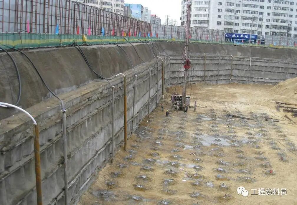

基坑支护,是为保证建筑物地下结构施工及基坑周边环境的安全,对基坑侧壁及周边环境采用的支挡、加固与保护措施。
常用基坑支护桩,灌注桩排桩的施工
支护桩施工→冠梁施工→基坑土方开挖→锚索施工→锚索张拉→上锚具、夹具→腰梁施工→

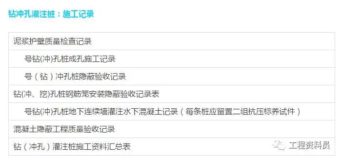

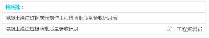

灌注桩施工工序:挖孔→下钢筋笼→灌注混凝土→28天时钻芯检测

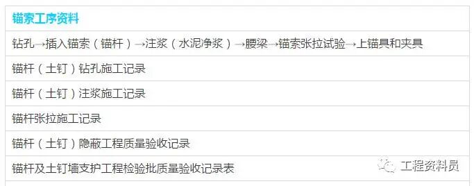

锚索施工工序:钻孔→放入锚索→灌浆→灌浆28天时做锚索张拉试验

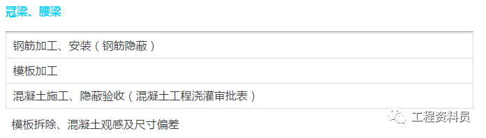

冠梁施工工序:钢筋安装→模板安装→混凝土施工→拆模→混凝土观感
腰梁施工工序:模板安装→钢筋安装→混凝土施工→拆模→混凝土观感
下方为常用的排桩所用资料表格!
