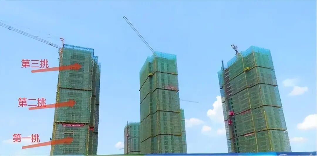

只要你仔细观察,你就会发现悬挑式脚手架的每个高度都控制在6层左右,一般不会超过这个范围,那么原因是什么呢?
很简单,因为脚手架工程是一个危险的分项工程,一旦超过控制高度,就会演变成超过一定规模的危险分项工程,有点绕口。
一般来说,超出控制高度,需要专家论证,组织专家论证非常麻烦。
危险分支项目是住房建设和市政基础设施建设安全管理的首要任务。建设行政主管部门对其管理相当严格,更不用说需要专家论证的危险项目了。
因此,为了尽量避免普通危险项目演变为需要专家论证的危险项目,一般施工现场将有效控制部分项目,避免这种情况。
根据国家有关法律和有关规范的要求,高度在20m以上的悬挑式脚手架工程需要组织专家进行论证论证合格后方可组织施工。
而我们常见的高层住宅,每层的高度大多在3m及3m以下,6层的高度基本在18m及以下。按照6层,不仅可以控制在20m以内,还可以更经济合理的搭设方式。

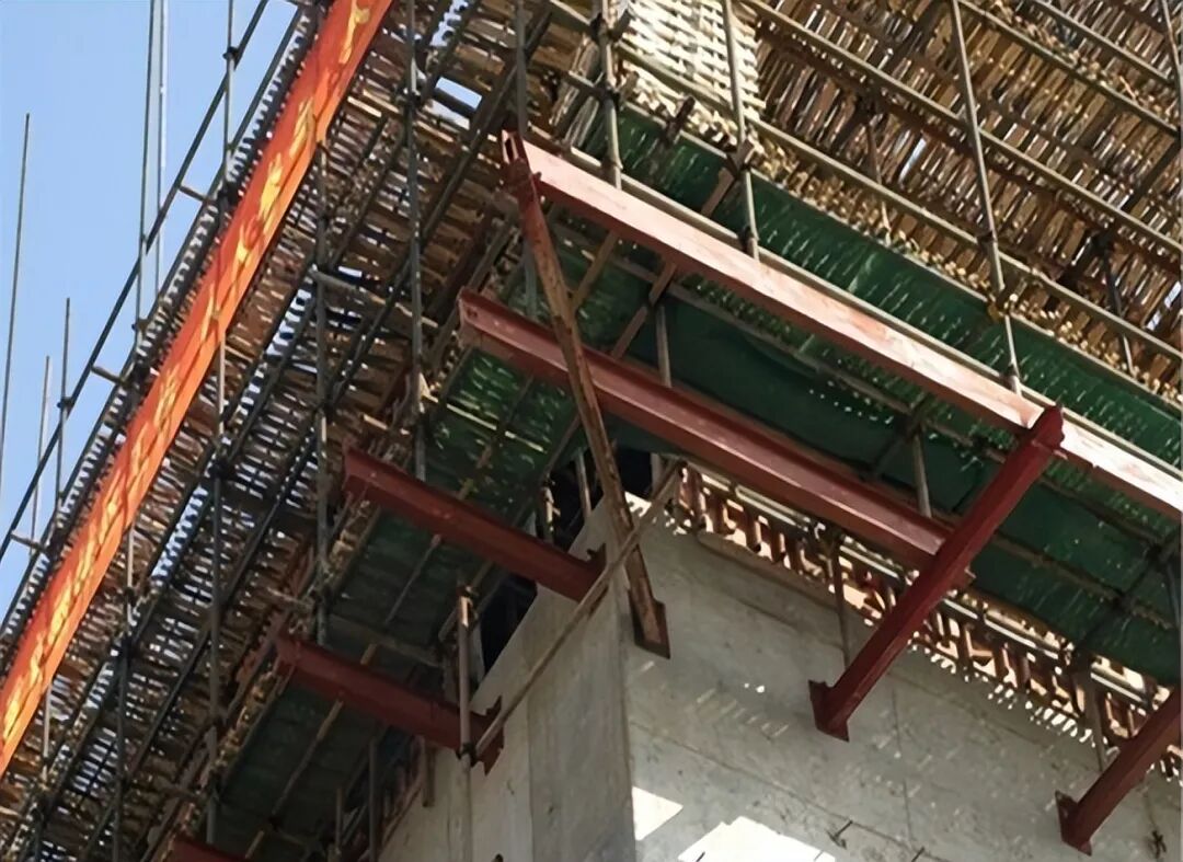

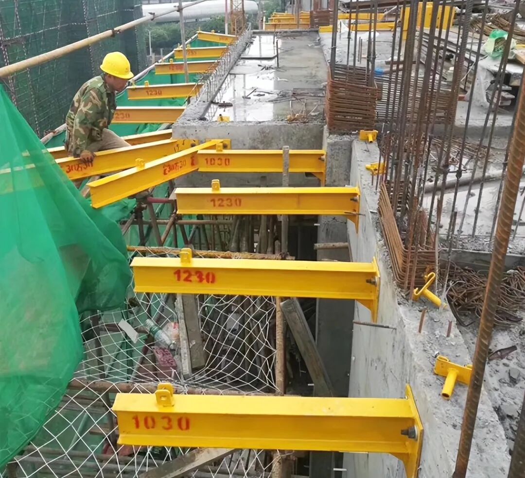

悬挑式脚手架不同于落地式脚手架搭建根基在地面或楼板面,悬挑式脚手架一般是由型钢悬挑后,在型钢上面搭设脚手架。
一般情况下20米以下的楼层外架搭设应采用落地式脚手架,20米以上则应采用悬挑式脚手架,在实际施工过程中,往往也会在第二或者第三层就会开始搭建悬挑式脚手架。
一般来说,悬挑式脚手架不需要一次性投入大量材料,比落地架相比可有效节约75%的材料支出,节省费用达40%,同时悬挑式脚手架也具有良好的安全性能,与落地式相比其实差异不大。
