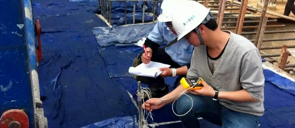

测温点布置必须具有代表性和可比性。沿浇筑高度布置在底部、中部和表面。垂直测点间距为500--800mm,平面布置应在边缘和中间,平面测点间距不大于10m。
本工程采用人工布点测温,根据代表性和可比性布置测温点,在筏板基础上共布置15个点,每仓平均5个点。具体布置平面图见附图,每个测点沿深度方向埋置3个侧温度管,水平距离为5m,分别布置在距离底板面100mm处、承台中部和距离承台上部100mm处。

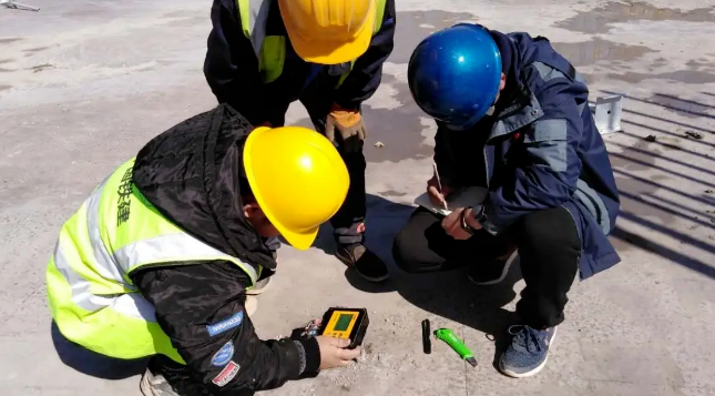

图片在砼浇筑初期,砼温度上升较快前3天每2~3小时测一次,温度下降阶段每8小时测一次,同时应测大气温度。测温数据应做好记录。

大体积砼为防止由于内部温差超过25℃而发生裂缝,必须监测砼内部的温度,并及时采取不同的保温措施,控制砼内部温差不超过25℃,这是大体积砼施工的重要环节,要充分准备、认真监测并做好记录。

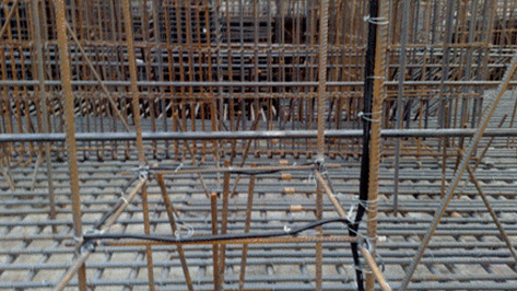

①、混凝土浇筑时应设专人配合预埋测温管。测温线应按测温平面布置图进行预埋,预埋时测温管与钢筋绑扎牢固,以免位移或损坏。每组测温线有3根(即不同长度的测温线)在线的上断用胶带做上标记,便于区分深度。测温线用塑料带罩好,绑扎牢固,不准将测温端头受潮。测温线位置用保护木框作为标志,便于保温后查找。
②、测温孔的布置:平面点位控制测量,每个平面测点埋设上、中、下三根测温线,各测点平面距离约5m。
③、上下表面测点距底板顶、底面100mm,中点设在板厚的中间。
④、配备专职测温人员,按两班考虑。对测温人员要进行培训和技术交底。测温人员要认真负责,按时按孔测温,不得遗漏或弄虚作假。测温记录要填写清楚、整洁,换班时要进行交底。
⑤、测温工作应连续进行,每测一次,持续测温及混凝土强度达到时间,强度并经技术部门同意后方可停止测温。
⑥、在测温过程中,当发现内部温度差超过25℃应及时加强保温,防止砼产生温差应力和裂缝。
