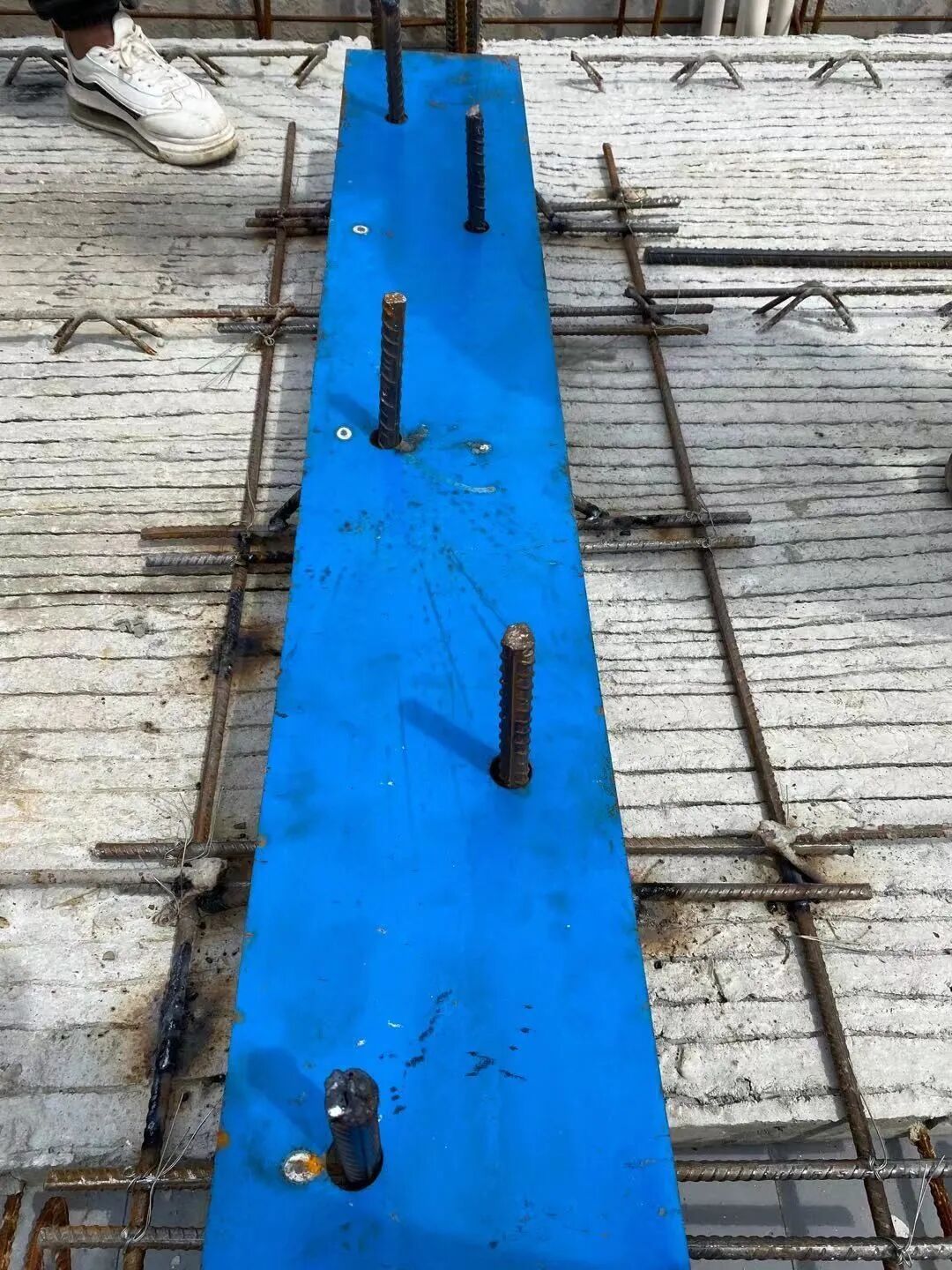

(2)根据PC深化设计图纸现场定位钢板具体位置,钢板首孔与叠合板边缘相距55cm,定位后的钢板进行钢板开孔位置二次定位,附加钢筋与叠合板桁架筋进行绑扎固定,定位钢筋与附加筋进行绑扎及点焊固定。
图片   图片
图片 图片
(3)在定位钢板两侧间隔使用连接钢筋与定位钢筋焊接固定,连接钢筋另一端与定位钢板焊接,定位钢板底面比混凝土浇筑面高50mm为宜,本工程叠合板上现浇70mm砼,故定位钢板高度设置为120mm。

通过定位钢板钢筋开孔位置插入预留钢筋,后插钢筋与现浇层纵筋绑扎连接,并与定位钢筋进行绑扎固定,严禁后插预留纵筋与其他钢筋点焊固定,竖向预埋插筋连接完成后进行现浇墙合模。
