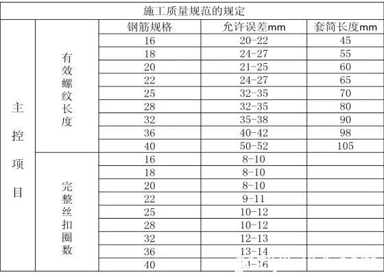

直螺纹钢筋的加工:
流程:钢筋端头切割→套丝→检查→堆放 钢筋端头加工:采用无齿锯或专用切割机切割,端头不得有弯曲、马蹄、扭曲,端面必须平直,与钢筋轴线垂直。 端头车丝:无论是滚轧,还是剥肋,套丝机机头必须与钢筋规格调整一致,长度为套筒的一半。不同直径的钢筋套筒,其长度也不同,不同厂家的套筒,其丝扣、长度均不一。所以,一般是厂家提供机械设备,建筑企业购买其产品。加工过程中的切削液,严禁使用油性液。加工完毕后,每10根必须用止环规检查一次丝扣质量,同时还必须用同规格套筒进行复查,合格后,立即戴上保护帽。 丝头螺纹质量应饱满,牙形、螺距必须与连接套筒相吻合,有效丝扣内的秃牙部分累计长度应小于一扣周长的1/2,套筒表面不得有裂纹,不得有严重的锈蚀。
钢筋直螺纹连接的质量要求:

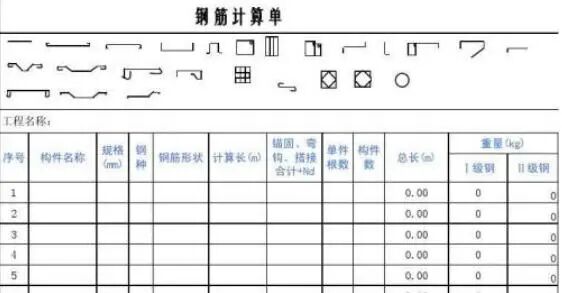

钢筋翻样自动计算excel表格
海文钢筋翻样软件
