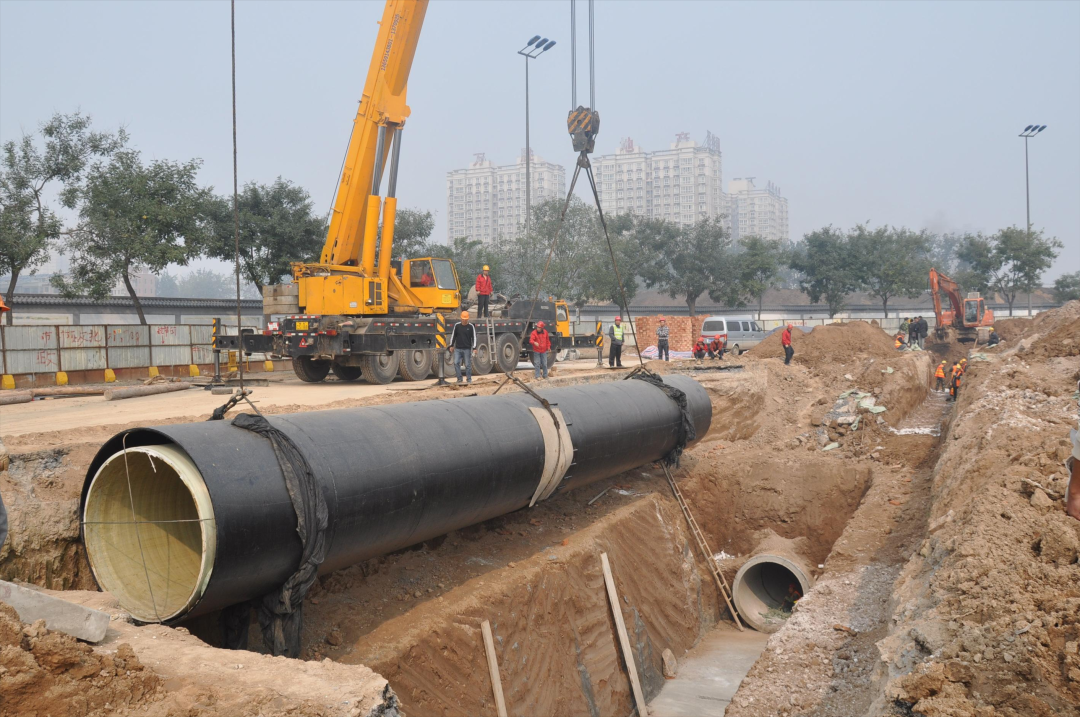

城市管道工程
管道施工

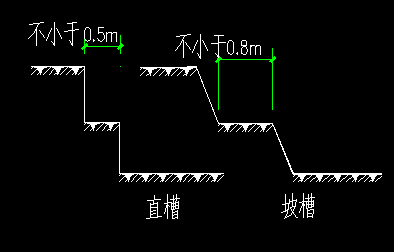

1)人工开挖多层沟槽的层间留台宽度:放坡开挖时,不小于0.8。直槽时不应小于0.5米。安装井点设备时不应小于1.5米。

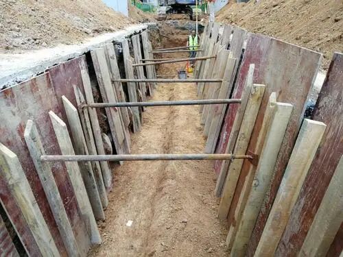

4)撑板支撑应随挖随撑,软土或其他不稳定土层中采用横排撑板支撑时,开始支撑的沟槽开挖深度不得超过1米,开挖与支撑交替进行,每次交替深度宜为0.4至0.8米。
沟槽开挖与支撑

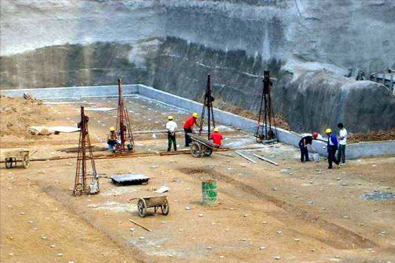

2、验槽的参与方及检查验收项目
1)验槽参与方:设计单位、施工单位、建设单位、监理单位、勘察单位。
2)检查验收项目:地基土质、地基承载力、沟槽位置、基底标高、沟槽宽度、沟槽坡向。
基坑验槽
