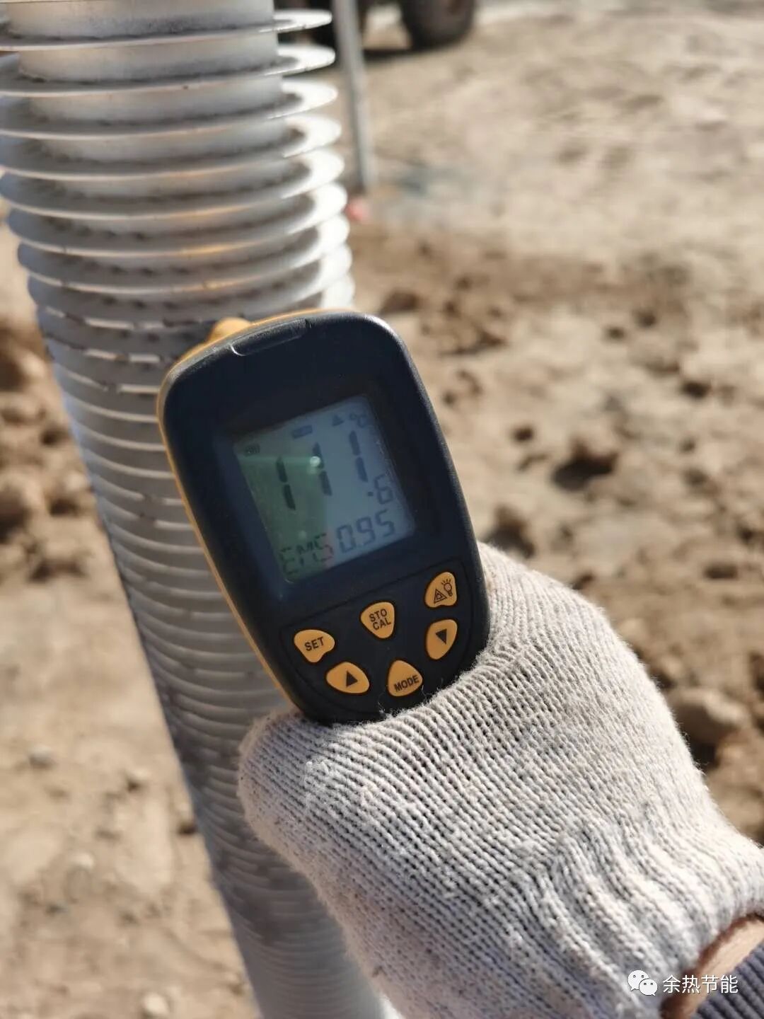

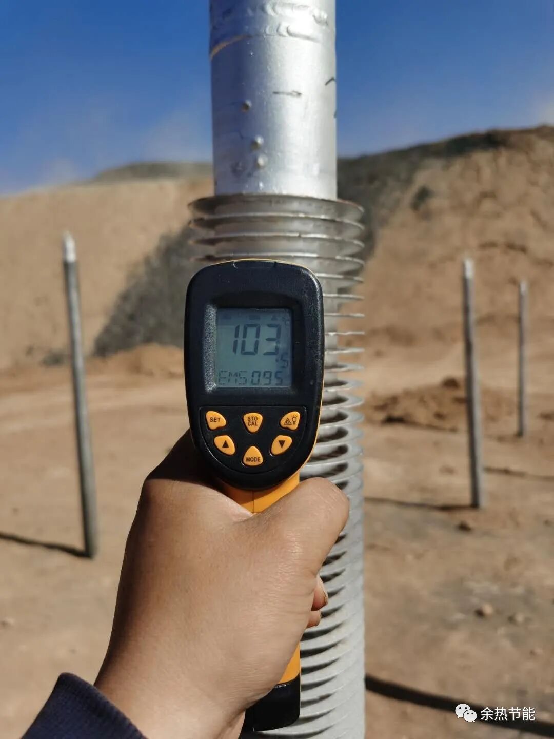

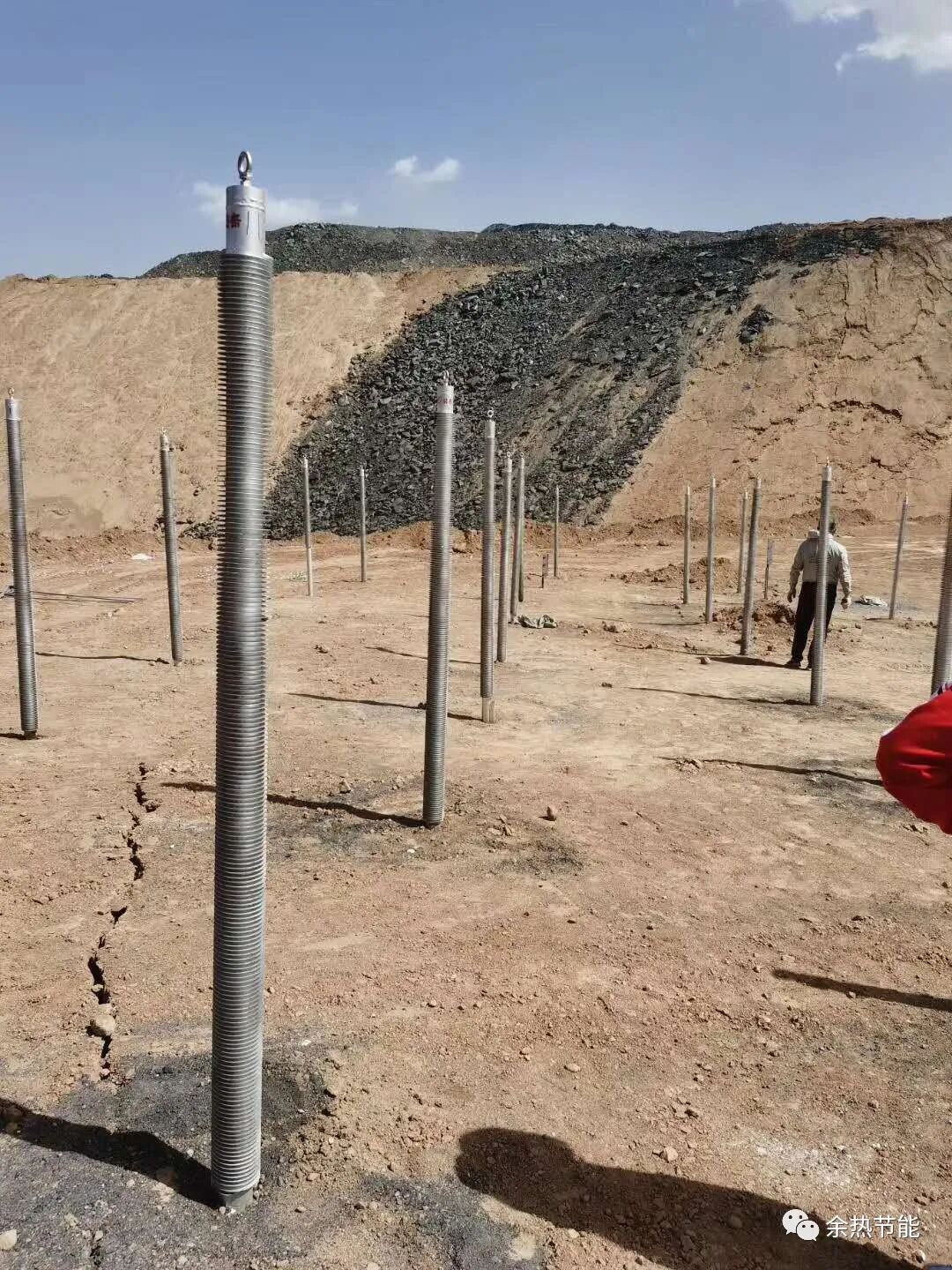

6、超导热管降温法
针对煤矸石堆放过程中易发生氧化放热反应,导致煤矸石山自燃,浪费资源、污染环境等问题,在煤矸石堆场内部插入超导热管,利用超导热管相变的高效导热性,及时将热量传到空气中,防止煤矸石堆场自燃。超导热管具有传热系数高,传递热量大,等温性能好,温度范围广等优点,因而被视为煤矸石堆场散热的理想元件。热管技术结构简单,加工容易,成本低廉,经济效益好,易于推广。
下图及视频为我公司的成功案例:
