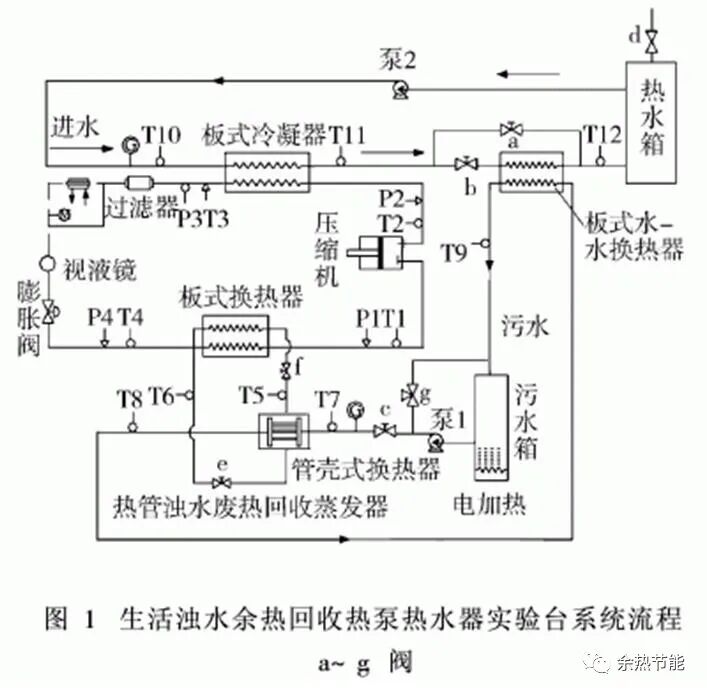

实验台的生活污水余热回收系统图如图 1 所示 , 整个系统分为四个循环 , 加热水循环系统 , 热泵系统 , 分离式热管系统以及污水系统 , 污水从污水箱中出来 , 经过一个管壳式换热器与热管废热回收蒸发器中的 R22 工质进行换热 ,R22 工质再将热量通过一个板式换热器释放给热泵系统中的制冷剂工质 R22, 工质经压缩机压缩后 , 由 R22 在板式冷凝器中将热量传给需要加热的水 , 加热后的水通过阀门 a, b 的调节 , 与污水换热后进入热水箱 , 然后再作为热水进口水源进入板式冷凝器循环换热 , 污水循环中 , 污水换过热后再进入污水箱 , 采用电加热的方式将温度提高到所需要的温度 , 然后再进管壳式换热器进行换热 , 即实现了利用污水余热来加热生活用水的目的。

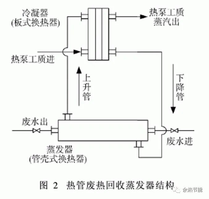

实验台在污水系统和热泵系统的中间采用了热管换热器 , 工质为 R22, 管壳式换热器作为热管换热器的蒸发段 , 板式换热器作为热管换热器的冷凝段 , 管壳式换热器壳程的制冷剂 R22 吸收管内废水的热量蒸发 , 沿管程上升到板式换热器去热泵系统中的制冷剂 R22 换热冷凝 , 之后回流到管壳式换热器循环工作 , 同时系统制冷剂 R22 蒸发 , 即板式换热器既作为热管系统的冷凝器 , 又作为热泵系统的蒸发器 , 蒸发段采用管壳式换热器是因为考虑污水含有杂质的情况 , 不宜采用板式换热器 , 为避免污水与热泵系统中的制冷剂工质 R22 交叉污染 , 采用一个分离式热管换热器作为中间换热器将污水与热泵系统隔离开来 , 此外由于水量大 , 因此污水侧宜采用管壳式换热器 , 管壳式换热器作为分离式热管的蒸发段 , 管内走污水 , 管外走 R22, 避免热泵内的制冷剂 R22 泄漏 , 导致整个系统停止运行 , 即使制冷剂泄漏 , 只需更换热管换热器的某些部件 , 即可重新运行 , 无需使整个系统停止工作 , 有效的解决了污水回收过程中可能遇到的污水与热泵工质交叉污染的问题 , 保证了系统的安全运行 ; 而热管冷凝段采用板式换热器 , 因为其结构紧凑 , 换热效果好 , 工质是 R22, 无需考虑污水的影响 , 故热管冷凝段采用板式换热器 ; 此外 , 由于分离式热管具有远距离传热的特点 , 因此可以远距离联系污水源和热泵系统。基于这些优点 , 提出了用管壳式换热器作为热管换热器的蒸发段 , 板式换热器作为热管换热器的冷凝段 , 整个热管换热器充当污水与热泵系统的之间换热器。热管换热器结构如图 2 所示

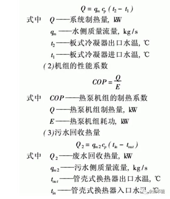

机组制热量: 机组制热量是通过设在热水回路中的流量计以及温度测试装置来计算的 , 通过如下公式可以计算出机组制热量。

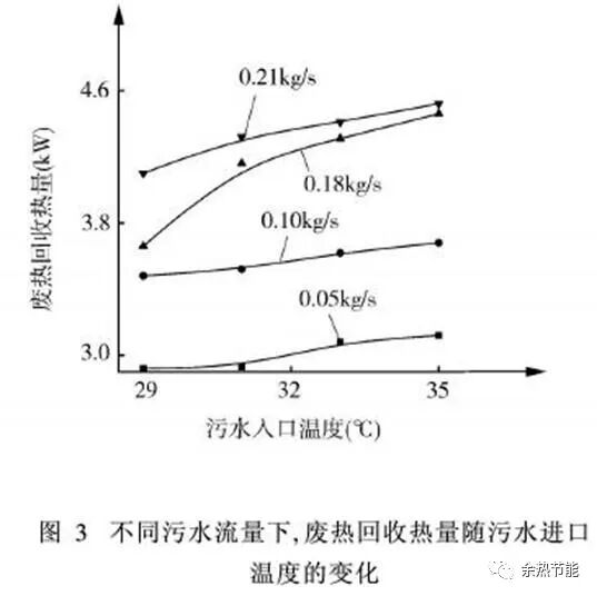

在试验中 , 通过调节阀 a, b 以及污水箱内电加热的温度 , 从而调节污水进口温度。通过调节阀 c 和 g, 从而调节污水进口流量 , 热管废热回收蒸发器内充注 14kg 的 R22 工质 , 热泵系统内充注 10kg 的 R22 工质 , 进行实验 , 得出以下结果。实验结果表明 , 如图 3, 污水流量为 0. 05kg/s 时 , 废热回收量从污水入口温度为 29 ℃时的 2. 92kw 提高到污水温度为 35 ℃时的 3. 12kW, 提高了 6. 8%, 而且随着污水流量增加到 0. 21kg/s 时 , 废热回收量也从 29 ℃时的 4. 1kW 提高到 35 ℃时的 4. 52kW, 提高了 10. 2%, 可以看出 , 随着污水流量的增加 , 废热回收热量的增加幅度是越来越大的 , 这是由于在污水流量一定时 , 随着污水进口温度的升高 , 污水进出口温差也随之升高 , 从而导致污水回收热量的增加 , 当流量提高时 , 在相同进口温度下 , 随着流速的增高 , 废水的扰动性增强 , 换热强度增大 , 废水换热系数增大 , 废热回收热量也随之增加。

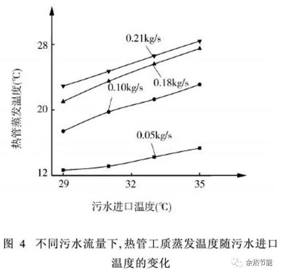

如图 4 所示 , 污水流量为 0. 05kg/s 时 , 热管工质蒸发温度从污水进口温度为 29 ℃时的 12. 6 ℃提高到污水进口温度为 35 ℃时的 15. 34 ℃ , 增加了 21. 75%, 随着污水流量增加到 0. 21kg/s 时 , 热管工质蒸发温度也从污水进口温度为 29 ℃时的 22. 92 ℃提高到污水进口温度为 35 ℃时的 28. 41 ℃ , 增加了 23. 95%, 可以看出 , 随着污水流量的增加 , 热管工质蒸发温度的增加幅度是有所增加的 , 但是增幅不大 , 这是由于随着污水进口温度的升高 , 热管废热回收换热器内的工质蒸发压力呈升高的趋势 , 对应的蒸发温度也随之升高 ; 随着流速的提高 , 对应的压力增长越来越缓慢 , 所以对应的热管工质蒸发温度的增长也越来越缓慢。

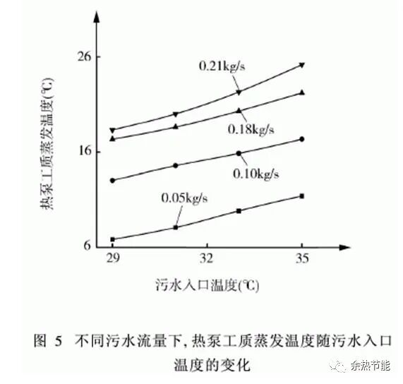

如图 5, 污水流量为 0. 05kg/s 时 , 热泵工质蒸发温度从污水进口温度为 29 ℃时的 6. 84 ℃提高到污水进口温度为 35 ℃时的 11. 34 ℃ , 增加了 65. 79%, 随着污水流量增加到 0. 21kg/s 时 , 热泵工质蒸发温度也从污水进口温度为 29 ℃时的 18. 3 ℃提高到污水进口温度为 35 ℃时的 25. 15 ℃ , 增加了 37. 43%, 可以看出 , 随着污水流量的增加 , 热泵工质蒸发温度的增加幅度是越来越小的 , 这是由于随着污水进口温度的升高 , 热管废热回收换热器内的工质蒸发温度和冷凝温度呈升高的趋势 , 从而导致热泵工质的蒸发温度随之升高。并且在相同进口温度下 , 随着流速的增高废水的扰动性增强 , 换热强度增大 , 废水换热系数增大 , 换热量增加 , 蒸发温度和冷凝温度也有所增加 , 导致热泵工质的蒸发温度增加。

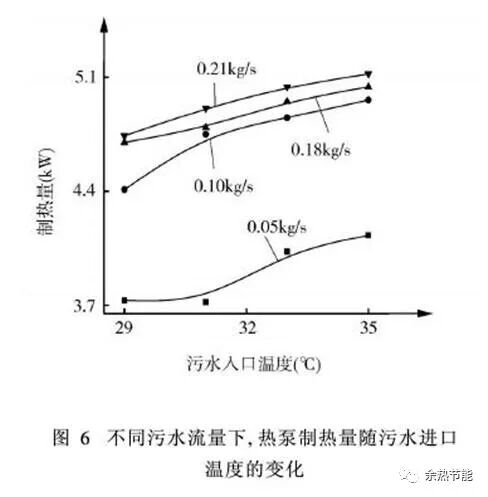

如图 6 所示 , 污水流量为 0. 05kg/s 时 , 热泵制热量从污水进口温度为 29 ℃时的 3. 73kW 提高到污水进口温度为 35 ℃时的 4. 13kW, 增加了 21. 75%, 随着污水流量增加到 0. 21kg/s 时 , 热泵制热量也从污水进口温度为 29 ℃时的 4. 74kW 提高到污水进口温度为 35 ℃时的 5. 12kW, 增加了 23. 95%, 可以看出 , 随着污水流量的增加 , 热泵制热量的增加幅度是有所增加的 , 但是增幅不大 , 这是由于随着污水进口温度和污水流速的升高 , 热泵工质蒸发温度和冷凝温度也随之升高 , 在水 -R22 板式换热器中 , 热水侧进出口温差逐渐增大 , 导致热泵制热量逐渐增大。

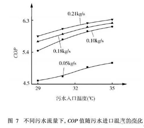

如图 7 所示 , 污水流量为 0. 05kg/s 时 ,COP 值从污水进口温度为 29 ℃时的 4. 6 提高到污水进口温度为 35 ℃时的 5. 1, 增加了 10. 87%, 随着污水流量增加到 0. 21kg/s 时 ,COP 值也从污水进口温度为 29 ℃时的 5. 85 提高到污水进口温度为 35 ℃时的 6. 32, 增加了 8. 03%, 可以看出 , 随着污水流量的增加 ,COP 值的增加幅度是越来越小的 , 这是由于随着污水进口温度和污水流速的升高 , 热泵制热量逐渐增大 , 而热泵工质冷凝温度逐渐升高 , 压缩机功耗虽然有所增加 , 但是增加幅度没有热泵制热量增加幅度大 , 因此 , 最终导致 COP 值还是增大的。
