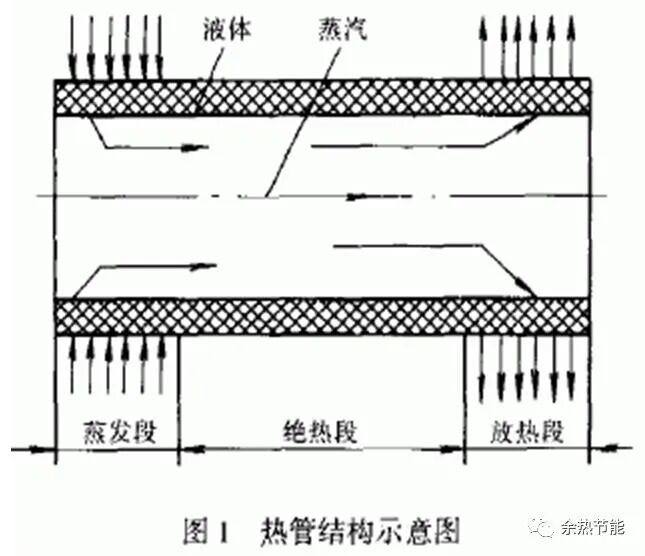

热管是一个封闭系统,由管壳、吸液芯和工质组成 ( 如图 1 所示 ) 。管壳通常由金属制成,两端焊有端盖,管壳内壁装有一层由多孔性物质构成的管芯 ( 若为重力式热管则无管芯 ) ,管内抽真空后注入某种工质,然后密封。热管利用工质相变的物理过程,以潜热的形式传递热量。当热管的蒸发段被加热时,管内的工质吸收潜热被蒸发,变成蒸汽,压力增大后沿中间通道流向另端,蒸汽在冷凝段接触到冷的吸热芯表面,冷凝成液体并放出潜热;工质在蒸发段蒸发时,其汽液交界面下凹,形成许多弯月形液面,产生毛细压力,液态工质在管芯毛细压力和重力等的同流动力作用下义返同蒸发段,继续吸热蒸发,如此循环往复,工质的蒸发和冷凝便把热最不断地从热端传递到冷端。

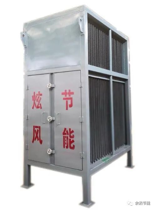

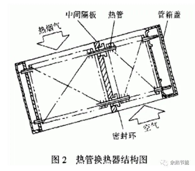

热管换热器是常见的结构,如图 2 所示。
利用热管能够方便地在热源与冷源问实现热传递,把若干支路热管组装成一体,中间用隔板把热管的蒸发段和凝结段隔开,形成冷、热介质的流道,把热源中的热量源源不断地传给冷源,这种热管元件的组装体就是热管换热器。
典型的热管换热器,其外形一般为长方体,主要部件为热管管束、外壳、隔板。热管的蒸发段和凝结段被隔板隔开。热管管束、外壳、隔板组成了冷、热流体的流道。隔饭对热管管束起部分支排作用,其主要功能是密封流道,以防止两种流体的相互渗透热管元件的蒸发段和凝结段外壁均加装翅片,其目的是强化整个传热过程;两侧流体均为乖直横掠流动,提高了传热系数。为防止烟气秘尘堵塞,烟气侧翅片间距较大;在空气侧,气流较清洁,为获得较高的翅化系数,肋片间距可取小些。热管管束一般为错列布置,这样可使放热系数提高。热管管束安装位置有水平、倾斜和垂直三种。

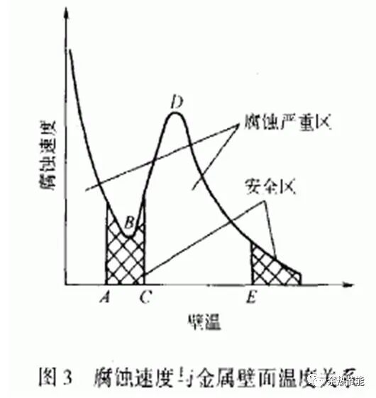

当燃用含硫燃料时,硫燃烧后形成二氧化硫,其中一部分会进一步氧化成三氧化硫。三氧化硫与烟气中水蒸汽结合成硫酸蒸汽。烟气中硫酸蒸汽的凝结温度称为酸露点。它比水露点要高很多。烟气中三氧化硫含量愈多,酸露点就愈高。烟气中硫酸蒸汽本身对受热面的工作影响不大。但当它在壁温低于酸露点的受热面上凝结下来时,就会对受热面金属产生严重腐蚀作用。这种由于金属壁低于酸露点而引起的腐蚀称为低温腐蚀。强烈的低温腐蚀通常发生在低温级空气预热器中空气和烟气温度最低的区域。烟气对受热面低温腐蚀常用酸露点的高低来表示。露点愈高,腐蚀范围愈广,腐蚀也愈严重。其腐蚀速度与金属壁面温度有很大关系,如图 3 所示。
由图 3 可见,随着金属壁面温度的降低,出现了两个严重腐蚀区和两个相对安全区。对于一定的煤种及运行方式,腐蚀曲线也是一定的。对于一般的管式空气预热器采用诸如提高排烟温度和热风再循环以及暖风机提高入口风温等措施,可以避开第一个严重腐蚀区,但是,第一个严重腐蚀区是难以避免的。而对于热管空气预热器,在设计中,可根据锅炉工况特点调整热管加热段和冷凝段的长度,以及调整低温处热管冷、热两段翅片的间距、数量等办法来调整烟气侧与空气侧的热阻比,从而达到控制热管壁温。使烟气侧壁温高于运行工况酸露点温度,而避开硫酸蒸汽的结露。

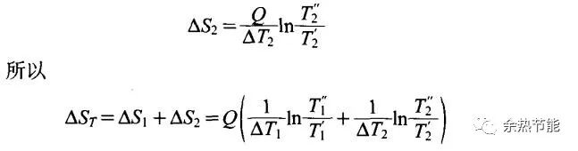

为了使问题简化,对热管换热器进行熵分析,忽略体系对外界的散热。设热流体、冷流体进出热管换热器的温度分别为 t1 ′、 t1 ″,和 t2 ′、 t2 ″,传热量为 Q ,比热容为定值。
由热力学第一定律可知: δq=dh-vdp  由于 δq =Tds ,所以 Tds = dh-vdp
当焓值 h 随压力变化不大时, dh=cpdT
则 Tds=cpdT-vdp
由上式得 ds=cpdT / T-vdp / t
将热管换热器看作一个热力系统,对上式积分得:
?S=?ST+ ?SP
式中: ?ST 为由于温差不可逆传热引起的系统熵增; ?SP 为由于压差不可逆流动引起的系统熵增。
由于热管内工作液体的蒸发温度 Ts 和蒸汽凝结温度 Tc 基本相等,工作液体的汽化潜热和蒸汽的凝结热相等,因而工作液体的蒸发量和蒸汽的凝结量也相等,则工作液体吸收烟气热量使熵的增加和工作蒸汽凝结放热使熵的减少相互抵消,所以△ ST 由以下两部分组成
1) 高温烟气流过热管换热器时,由于吸热使熵减少
(2) 低温水流过热管换热器时,由于吸热使熵增加

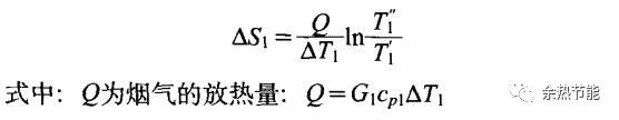

把烟气看作理想气体,把烟气在热管外的流动过程看作多变过程,由状态参数之间的关系可得
烟气由于压差流动引起熵增的计算式为
冷流体水是不可压缩流体,由于压差流动引起的熵增为
式中: T2 为冷流体水的平均温度。
由于蒸汽在热管内的上升过程和凝结液在热管内的下降过程中两者的熵增代数和为零,所以压差流动使系统的熵增为

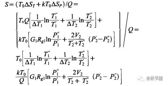

考查一个换热器的传热性能时,经常要看它的经济性。热管换热器的经济性是指其付出一定代价所获得的益,热管换热器的收益是冷流体水所获得的热量 Q( 即节约的热能 ) ,付出的代价是消耗在摩擦阻力中和温差传热损失的可用能,即 T0?ST+kT0?ST 。其中: T0 是环境温度; k 为流动阻力损失与温差传热损失的折算系数。
设热管换热器总的熵增率为 S ,也就是热管换热器每传递单位热量所消耗的可用能
热管换热器总的熵增率为 S ,其值越小,热管换热器的热经济性越好。因此,可以把系统总的熵增率作为不同形式的热管换热器在不同情况下的经济性评价指标。

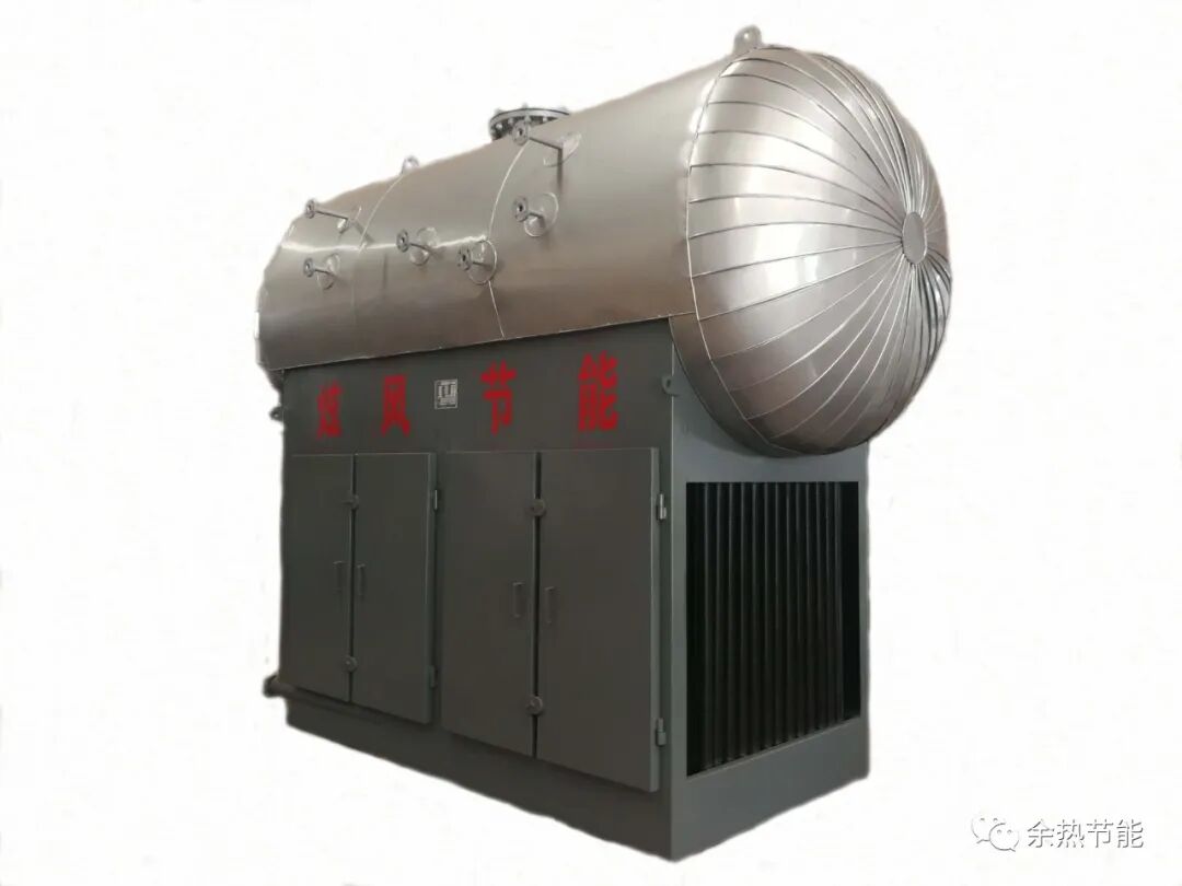

2.热管蒸发器(热管余热锅炉)
热管余热锅炉与常规余热锅炉相比,前者更具有明显的优越性,其体积紧凑,传热效率高,结构简单,维修方便,更重要的是如果单根热管破坏不影响设备运行,提高了设备长期运行的可靠性。不论是采用高温空气预热器方式还是采用高温热管蒸汽发生器方式,烟气温度可将至 200 ℃以下,这对大型加热炉的热回收率的提高有很大意义。
国内外许多加热炉采用了热管余热锅炉和热管空气预热器相结合的流程来回收烟气的高温余热。即首先将高温烟气通过热管余热锅炉降至 500~600 ℃温度范围。产生 1.9~3MPa 的蒸汽,降温后的烟气通过空气预热器将空气预热至 250 ℃,烟气温度降至 300 ℃以下进入热管省煤器,将 105 ℃的脱氧水加热至 250 ℃左右。烟气温度降至 200 ℃以下,经引风机送至烟囱排放。这种流程的优越性在于,热管余热锅炉可以以较少的设备投资回收烟气高温部分的余热,所产生的蒸汽如果可以外销则在极短的时间内收回投资,空气通过预热器可以加热至 300 ℃以上,一次能耗可以节约 14 % ---18 %,这是最合算的流程,如果采用蒸汽透平发电,再将背压蒸汽外销,也是一种经济效益很好的方案。热管空气预热器和热管省煤器可以在较低的条件下充分发挥其传热效率高和体积紧凑的特点。
