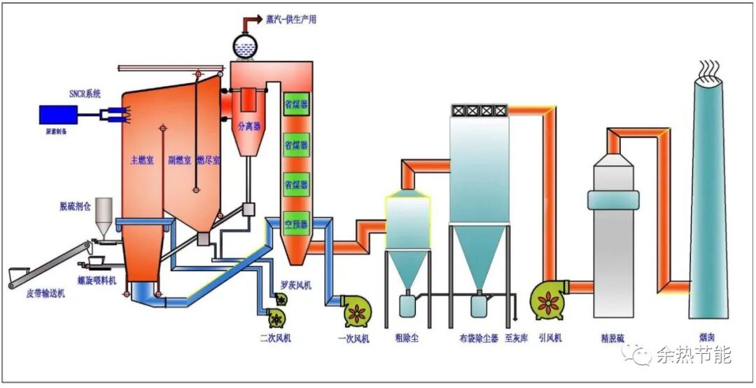

循环流化床锅炉效率高、污染低、煤种适应性好。它几乎可燃用各种品质燃料,如泥煤、烟煤 ( 包括高硫煤 ) 、无烟煤、矸石、焦炭、工业废料、城市垃圾等。床内直接添加石灰石等脱硫剂,投资小、脱硫效率高 ( 当 Ca/S=1.5 ~ 2.0 时,脱硫效率可达 85% ~ 90%) 。这种炉型是目前环保节能型电厂的发展方向。当下我国循环流化床锅炉已进入大型化生产阶段,安装循环流化床锅炉的坑口电站遍及全国各地。循环流化床燃烧技术是一种新技术,锅炉结构特殊,燃烧方式与煤粉炉有本质的区别,由于流化床锅炉发展时间较短,目前运行调整及事故处理技术方面与煤粉炉相比还有一定差距。本文只对几个突出的问题提出讨论分析。
循环流化床锅炉

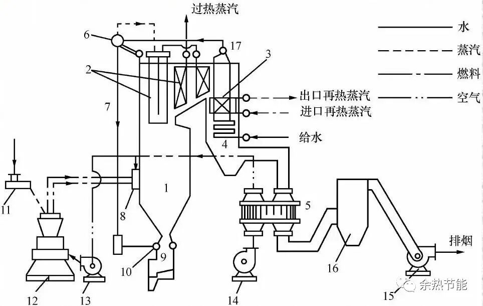

煤粉锅炉

煤粉锅炉在启动中所采取的点火方式是在炉膛内点燃对角油枪,对炉膛内的耐火材料、金属受热面和烟气直接进行加热,并随着耐火材料、金属受热面和烟气温度的提高逐渐增加油枪的出力或增加点火油枪的投入数量,使炉膛内的烟气温度达到煤粉的着火温度。随着煤粉锅炉容量的不断增加,点火油枪在炉膛沿高度方向布置的数量也不断增多。
