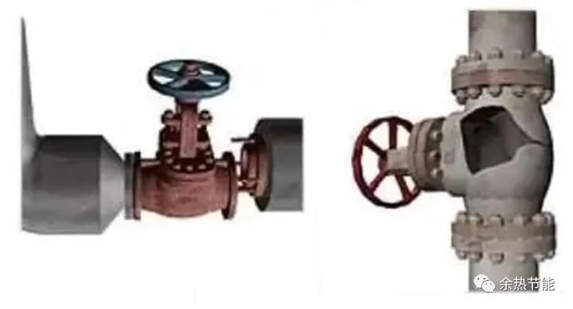

二、水锤的危害
水锤的产生,使得管道中压力急剧增大至超过正常压力的几倍甚至十几倍,其危害很大,影响生产和生活。压强过高,将引起管子的破裂,反之,压强过低又会导致管子的瘪塌,还会损坏阀门和固定件。

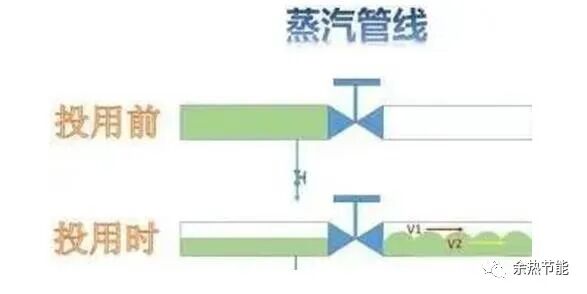

1、蒸汽管道的水锤
1 )、蒸汽管道中的撞击
在蒸汽配送管道中会发生水锤,通常是第一次提供蒸汽时,缓慢的关闭阀门能够有效的去除由于管道内冷凝水液位过高所形成的水锤,但这种方法对去除由于蒸汽突然冷凝所造成的水锤形式没有太大的效果。
由于冷凝水是引起这两类水锤的关键,所以去除冷凝水是解决这两类水锤发生最有效的解决方案。蒸汽疏水阀的正确安装至关重要,这样可以瞬时连续的排放出蒸汽配送管道内的冷凝水。

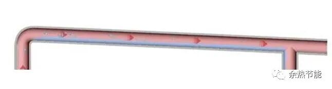

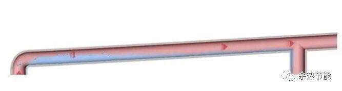

2 )、管道布置
如果已经按照建议的位置安装了蒸汽疏水阀,但水锤的现在仍然存在。那么最有可能的原因之一是:管道安装的倾斜度不正确。如果管道安装的倾斜度不正确,那么冷凝水就不能正常的流入疏水阀,从而在某些位置形成高液位的冷凝水。
蒸汽管道向上倾斜:水锤发生
蒸汽管道向下倾斜:没有水锤发生
长距离的蒸汽配送管道,只要稍微上升一点就可能导致水锤,当在安装蒸汽管道时,需使用水平仪反复测量管道的倾斜度。

1 、如果蒸汽主管有水锤发生,需立刻缓慢的关闭阀门,切断蒸汽流动,水锤就可能停止,等水锤停止了,再慢慢的打开阀门。若关闭阀门了,水锤仍然没有停止,那么就说明是由于蒸汽突然冷凝形成的波浪形水锤。当管道内的冷凝水液位接近管道的 80% 时就会形成水锤,这种情况首先应该选用合适的疏水阀及时把水排放干净,或者检查管道安装是否正确,或者应该扩大疏水管道。蒸汽管道送汽前要充分暖管,彻底疏水,然后缓慢开启阀门送汽。
