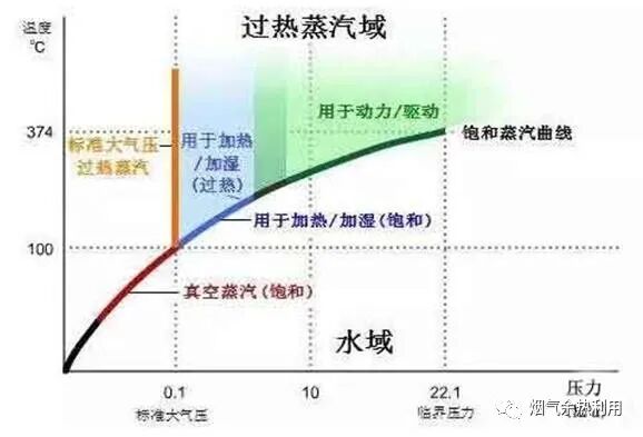

当液体在有限的密闭空间中蒸发时,液体分子通过液面进入上面空间,成为蒸汽分子。由于蒸汽分子处于紊乱的热运动之中,它们相互碰撞,并和容器壁以及液面发生碰撞,在和液面碰撞时,有的分子则被液体分子所吸引,而重新返回液体中成为液体分子。开始蒸发时,进入空间的分子数目多于返回液体中分子的数目,随着蒸发的继续进行,空间蒸汽分子的密度不断增大,因而返回液体中的分子数目也增多。当单位时间内进入空间的分子数目与返回液体中的分子数目相等时,则蒸发与凝结处于动平衡状态,这时虽然蒸发和凝结仍在进行,但空间中蒸汽分子的密度不再增大,此时的状态称为饱和状态。在饱和状态下的液体称为饱和液体,其蒸汽称为干饱和蒸汽(也称饱和蒸汽)。
如果用户是为了达到更精确的计量监控,建议都视为过热蒸汽,对温度和压力补偿,但考虑成本问题,客户也可以只对温度进行补偿。理想的饱和蒸汽状态,指的是温度、压力及蒸汽密度三者存在一一对应的关系,知道其中一个,其他二个值就是定数。存在这种关系的蒸汽就是饱和蒸汽,否则都可以视为过热蒸汽进行计量。实际中过热蒸汽的温度可以较高,压力一般都相对较低(较饱和蒸汽),0.7MPa,200℃蒸汽就是这样,属过热蒸汽。
水在一定的压力下加热,水的温度随着不断加热而上升,当水温升高到某一温度时,水就开始沸腾,这时候水的温度称为沸腾温度。如再继续加热,水温保持不变,水即开始气化,而逐步变为蒸汽。水在一定的压力下的沸腾温度也称为饱和温度。这个温度与其所受压力大小有关,压力愈大,则沸腾温度也就越高;反之,压力小,则沸腾温度也低。
例如压力为0.10MPa(1atm)时,其饱和温度为99.09°C;压力为4.05MPa(40atm)时,其饱和温度为249.18°C;压力为10.13MPa(100atm)时,其饱和温度为309.53°C.
以上可知,水在一定压力下,加热至沸腾,水就开始气化,也就逐渐变为蒸汽,这时蒸汽的温度也就等于饱和温度。这种状态的蒸汽就称为饱和蒸汽。
如果把饱和蒸汽继续进行加热,其温度将会升高,并超过该压力下的饱和温度。这种超过饱和温度的蒸汽就称为过热蒸汽。

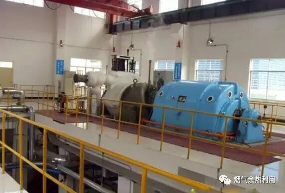

       蒸汽是比较特殊的介质,一般情况下所说的蒸汽是指过热蒸汽。过热蒸汽是常见的动力能源,常用来带动汽轮机旋转,进而带动发电机或离心式压缩机工作。过热蒸汽是由饱和蒸汽加热升温获得。其中绝不含液滴或液雾,属于实际气体。过热蒸汽的温度与压力参数是两个独立参数,其密度应由这两个参数决定。

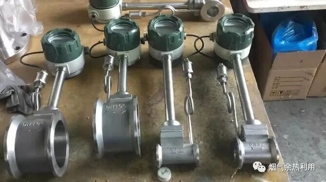

       3.1 涡街流量计
       涡街流量计是基于卡门涡街原理而研制成功的一种新型流量计,由于它具有其它流量计不可兼得的优点,70年代以来得到了迅速发展。据介绍,现在日本、欧美等发达国家使用涡街流量计的比例大幅度上升,已经广泛用于各个领域,将在未来流量仪表中占主导地位,是孔板流量计的理想替代产品。它具有以下特点:
       ① 结构简单牢固,无可动部件,长期运行十分可靠;
       ② 维护十分方便,安装费用低;
       ③ 传感器不直接接触介质,性能稳定,寿命长;
       ④ 输出与流量成正比的脉冲信号,无零点漂移,精度高,并方便与计算机联网;
       ⑤ 测量范围宽,量程比可达1:10;
       ⑥ 压力损失小,运行费用低,更具节能意义;
       ⑦ 在一定的雷诺数范围内,输出信号频率不受流体物理性质和组分变化影响,仪表系数仅与漩涡发生体的形状和尺寸有关,测量流体的体积流量无需补偿,调换配件后无需重新标定仪表的系数;
       ⑧ 应用范围广,气体、液体的流量均可测量;
       ⑨ 检定周期为2~4年。
       但该流量计也存在一定的局限性:
       ① 涡街流量计是一种速度式流量计,漩涡分离的稳定性受流速影响,故它对直管段有一定的要求,一般是前10D、后5D;
       ② 测量液体时,上限流速受压损和气蚀现象限制,一般是0.5~8m/s;
       ③ 测量气体时,上限流速受介质可压缩性变化的限制,下限流速受雷诺数和传感器灵敏度的限制,蒸汽是8~25m/s;
       ④ 应力式涡街流量计对振动较为敏感,故在振动较大的管道安装流量计时,管道要有一定的减震措施;
       ⑤ 应力式涡街流量计采用压电晶体作为检测传感器,故其受温度的限制,一般为-40~+300℃。

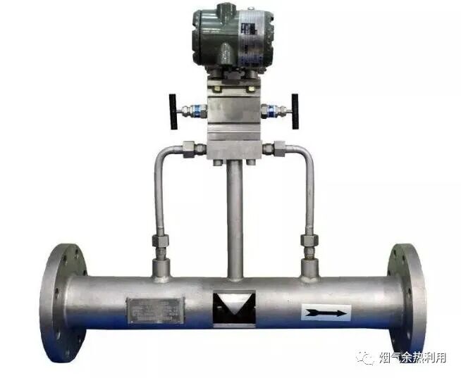

       3.2 差压式流量计
       以孔板流量计为代表的差压式流量计应用历史悠久,有国际标准,理论精度高,应用十分普遍。但经过几十年的应用,发现孔板流量计也存在不足:
       ① 应用中许多因素(设计参数与工况参数不符,上游直管段不足,孔板和管道不同心,孔板A面受污,锐角磨损等)对其测量精度有非常大的影响,使其测量误差增大;
       ② 安装较为麻烦,维护及拆洗的工作量较大;
       ③ 需配差压变送器使用,增加了维护的工作量,另需敷设导压管,且在冬季需对导压管进行保温,不可以安装在室外;
       ④ 流量量程比为1:3,局限性大;
       ⑤ 若安装不正确,容易发生蒸汽泄漏;
       ⑥ 压力损失较大,运行费用高。
