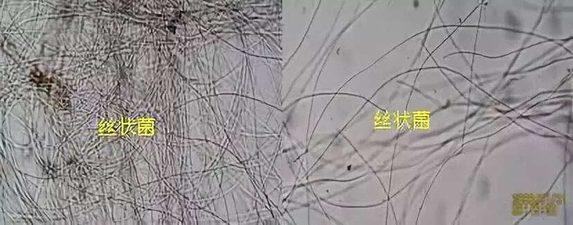

通过镜检,发现春夏交变的泡沫中主要是丝状菌的暴发,丝状菌大量生长,并伸展开来;而秋冬交变时,失去活力的丝状菌包裹在同样失去活力的菌胶团中形成上浮泡沫。
其原理仍须进一步研究,一般认为,当季节(温度、气压)交变时,微生物均会受到影响 ,但丝状菌的适应性要比一些絮成菌强,如Microthrix parvicella的生长温度可在8~35 ℃间,而且更适宜生长在低温环境。
当环境不利于微生物的生长时,丝状菌的菌丝会从菌胶团中伸展出来以增加其摄取营养的表面积,其生长速率高于其他微生物。
当春夏交变时,污泥的活性均有下降,生活污水中有大量的合成洗涤剂和油脂类得不到降解,而一些丝状菌仍然活跃,它们喜欢利用这些物质作为食物并快速增长,这使得出现丝状菌的暴发并形成泡沫。
秋冬交变时,主要形成的是上浮污泥(这与前者不同),在上浮污泥和泡沫中很难发现展开的丝状菌,显微镜下可见上浮污泥中包裹有细小气泡。估计这是在环境交变时,菌胶团变得分散细小,结合曝气气泡后密度减小而产生上浮。
