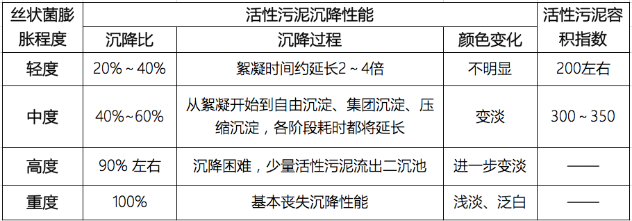

1、丝状菌膨胀
活性污泥絮体中的丝状菌过度繁殖,导致膨胀,促成条件包括进水有机物少,F/M太低,微生物食料不足;进水氮、磷不足;pH值低;混合液溶解氧太低,不能满足需要;进水波动太大,对微生物造成冲击。
通过活性污泥沉降性能、容积指数判断丝状菌发生膨胀的程度:
