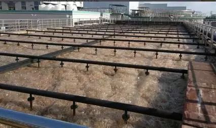

污泥膨胀指污泥结构极度松散,体积增大、上浮,难于沉降分离影响出水水质的现象。基本上各种类型的活性污泥工艺都会发生污泥膨胀,而且一旦发生难以控制,通常都需要很长的时间来调整。
 一、污泥膨胀特点
1、污泥结构松散,质量变轻,沉淀压缩性能差;
2、SV值增大,有时达到百分之九十,SVI达到300以上;
3、大量污泥流失,出水浑浊;
4、二次沉淀难以固液分离,回流污泥浓度低,有时还伴随大量的泡沫的产生,无法维持生化处理的正常工作。
污泥膨胀是生化处理系统较为严重的异常现象之一,它直接影响出水水质,并危害整个生化系统的运作。

 五、丝状菌引起污泥膨胀的控制方法
污泥膨胀的早期控制方法主要是靠外加药剂(如消毒剂)直接杀死丝状菌或投加无机或有机混凝剂增加污泥絮体的密度来改善污泥絮体的沉降性能。目前此类方法仍运用于某些污水处理厂。
1、投加Cl2或漂白粉
控制污泥膨胀采用的传统氧化剂是Cl2。具有氧化能力的Cl2、HOCl和次氯酸根渗入细胞后,能破坏菌体内的酶系统,导致细胞死亡。绝大程度上说的丝状菌都可通过加氯气加以控制。一般投加在回流污泥中,加氯点的Cl2、浓度应控制在小于35 mg/L,加氯量最适宜控制在10~20 mg/L·d,投加量过大反而会杀死菌胶团菌,造成絮体解体。当SVI值逐渐降低、膨胀不断缓解时,应逐渐减少投药量。
2、投加H2O2
双氧水在控制污泥丝状菌膨胀中的应用也相当广泛。控制丝状菌的最少投量是0.1 g/kg·d(H2O2/MLSS)时,将会破坏脱磷作用,投加一段时间后(大概10天)脱磷作用会慢慢恢复。H2O2的毒性对脱氮作用只有少量的影响,在检测中没有发现氨、氮和硝酸盐氮有明显变化。
3、投加臭氧
投加臭氧也可以控制丝状菌引起的污泥膨胀,臭氧还能有效地改善硝化作用和提高难降解有机物的去除率,臭氧的投加量在4g/kg·d(H2O2/MLSS)左右,一般投加在好氧区。
4、投加凝聚剂
投加合成的有机聚合物、铁盐、铝盐等混凝剂均可以通过其凝聚作用来提高污泥的压密性增加污泥的比重;投加高岭土、碳酸钙、氢氧化钙等也可以通过提高污泥的压密性来改善污泥的沉降性能。实践证明,不设初沉池的污水厂,其SVI值都比较低,所以设有初沉池的污水厂发生污泥膨胀时,将部分污水直接送到曝气池也是一种控制污泥膨胀的方法。
5、回流污泥
此法主要应用在脱氮除磷工艺中,将二沉池排出的回流污泥排入一单独设置的曝气池内进行曝气,将微生物体内贮存物质氧化,从而使菌胶团细菌具有最大吸附和贮存能力,使污泥得到充分再生并恢复活性,所以可以在与丝状菌的竞争中获得优势,抑制丝状菌的过量繁殖。
当污泥膨胀发生时,采用上述方法能较快地降低SVI值,但是没有从根本上控制住丝状菌的繁殖。一旦停止加药,污泥膨胀可能又会出现。加药改变了微生物的生长环境,无疑会对污水处理厂的稳定运行产生负面影响,因此只能作为临时应急只用。
