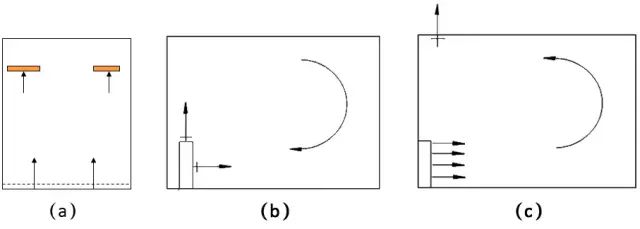

(一)上送下回气流分布
(a)侧送侧回
(b)散流器送风
(c)孔板送风
(1)上侧送风
特点:
  1. 工作区为回流区
  2. 侧送贴附射流宜贴附吊顶以便延长射流距离
  3. 适用跨度有限,高度不太低的空间,如客房、办公室。
  4. 常用百叶风口
(2)散流器吊顶送风
特点:
  1. 工作区为回流区,回风可下可上
  2. 散流器平送,均能形成贴附射流,对室内高度较低的空调区,既能满足使用要求,又比较美观。
  3. 常用风口:方/圆形散流器(贴附型)
(3)喷口送风
特点
  1. 通常同侧回风,人活动区区在回流区
  2. 喷口出流速度高,气流射程长,与室内空气强烈掺混,能在室内形成较大的回流区,达到布置少量风口即可满足气流均布的要求。
  3. 适用于高大空间,如影剧院、体育场馆
(二)上送上回
(a)单侧上送上回
(b)异侧上送上回
(c)散流器上送上回
(三)下送上回
(a)地板下送
(b)末端装置下送
(c)置换通风下送上回
(四)中送
可采用上下回风或下回(不管上部空间)
适用于高大空间,如高大中庭、高大厂房
(a)双侧中部送风、双侧下部回风
(b)中部送风、下部回风、顶部排风
(五)回风口和回风形式
  1. 回风口布置原则:
    宜布置在回流区,位置、形状影响不大
    不应布置在射流区,防止短路 。
    有集中负荷处要尽量把回风口布置在负荷处
  2. 回风组织形式:
    走廊回风
    管道回风
    吊顶回风(不建议,把吊顶内灰尘带进空调送风系统影响室内空气   品质)
