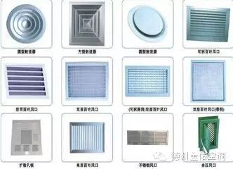

2、回风汇流:
在室内的气流流场中,回风口汇流的影响范围很小,影响室内气流运动规律和室内空气参数分布的主要因素是送风射流。
根据汇流规律,合理布置回风口的数量和位置,使其与送风口相配合,以保证室内气流的均匀性和稳定性,不出现“死角或短路”现象。
因此合理选择送风口的形式和数量、以及布置位置具有重要意义。
