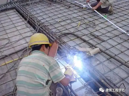

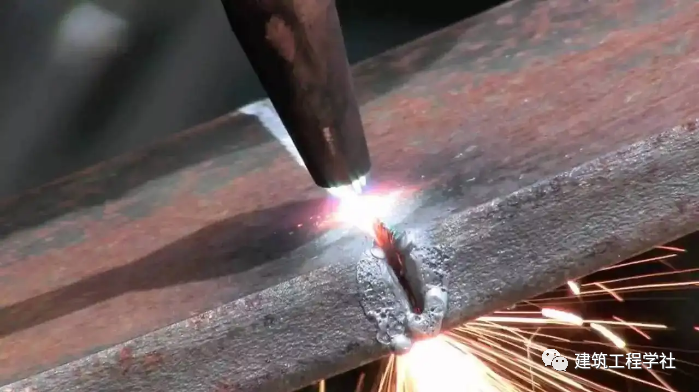

2、电弧焊
电弧焊是利用弧焊机使焊条和焊件之间产生高温电弧,熔化焊条和高温电弧范围内的焊件金属,熔化的金属凝固后形成焊接接头。电弧焊广泛用于钢筋的接长、钢筋骨架的焊接、装配式结构钢筋接头焊接及钢筋与钢板、钢板与钢板的焊接等。
钢筋电弧焊接头有五种形式:帮条焊、搭接焊、坡口焊、窄间隙焊和熔槽帮条焊。下面主要介绍帮条焊、搭接焊、坡口焊三种。

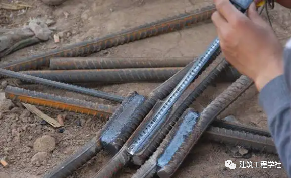

2.1帮条焊
适用范围:适用于直径10~40mm的HPB235级、HRB335级、HRB400级钢筋和 10~25mm的余热处理 RRB400 级钢筋。帮条焊宜采用与主筋同级别、同直径的钢筋制作,可分为单面焊缝和双面焊缝。
其帮条长度:HPB235 级钢筋单面焊 L>8d,双面焊 L>4d;HRB335级、HRB400 级钢筋单面焊 L>10d,双面焊L>5d。
2.2搭接焊
搭接焊又称搭接接头,把钢筋端部弯曲一定角度叠合起来,在钢筋接触面上焊接形成焊缝,它分为双面焊缝和单面焊缝。适用于焊接直径10~40mm 的HPB235级、HRB335 级钢筋。
搭接焊宜采用双面焊缝,不能进行双面焊时,也可采用单面焊。搭接焊的搭接长度及焊缝高度、焊缝宽度同帮条焊。

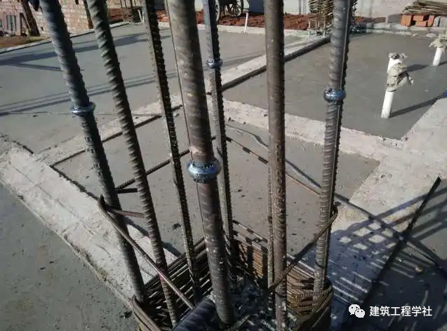

4、气压焊
钢筋气压焊是采用氧-乙炔火焰对钢筋接缝处进行加热,使钢筋端部加热达到高温状态,并施加足够的轴向压力而形成牢固的对焊接头。钢筋气压焊接方法具有设备简单、焊接质量好、效果高,且不需要大功率电源等优点。
钢筋气压焊可用于直径40mm以下的HPB235级、HRB335级钢筋的纵向连接。当两钢筋直径不同时,其直径之差不得大于7mm,钢筋气压焊设备主要有氧-乙供气设备、加热器、加压器及钢筋卡具等。
