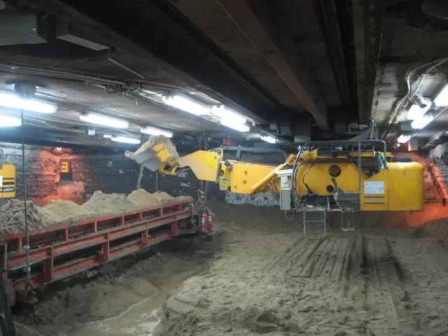

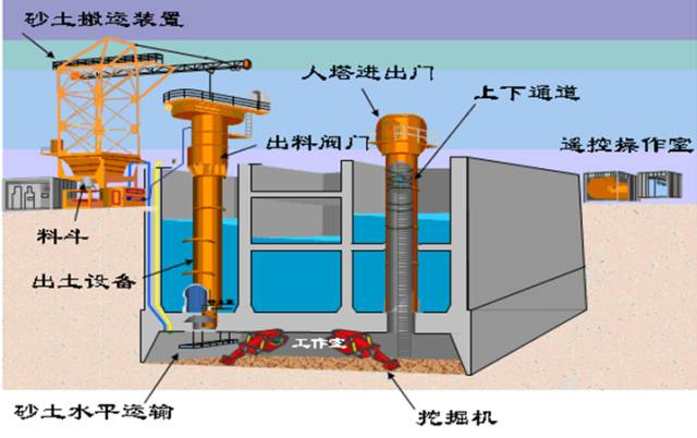

在远程遥控气压沉箱的施工中最关键的设备之一是 遥控液压挖机,该设备运用于气压沉箱的挖土作业代替了以往的 人力挖土,将挖土作业人员从恶劣的气压环境下高强度的劳动中 解放出来,从而能在地面操作室内用遥控的方法进行机械挖掘作业。
挖土作业的现代化改变了以往的传统气压沉箱落后状况,大大提高了 生产效率。

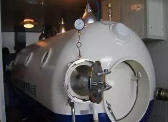

生命保障系统
针对施工过程中的调试及维修,研究了高压作业的 流程控制、气压状态下的 环境控制以及作业人员的 安全保障措施。

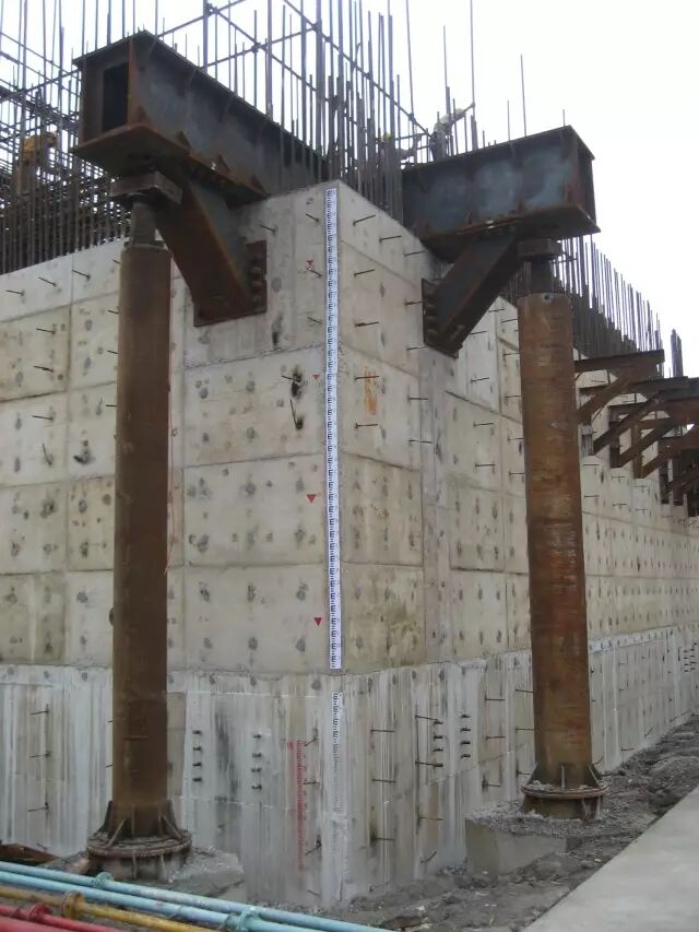

支承与助沉一体化
通过在沉箱外部设置 外加荷载系统,可对沉箱进行 支承及 压沉,可对沉箱下沉速度及时控制。同时调节沉箱 四角外加荷载的大小,进行沉箱下沉 姿态控制及 纠偏。
挖土、出土无人化
用地面遥控的方法实行机械自动挖掘及出土,避免人员在挖土过程中承受超深地下的气压。

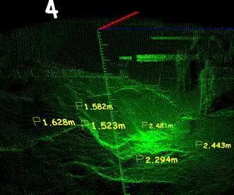

智能监视监控系统
用三维图视实时显示沉箱所处状态,及时调整沉箱的下沉与纠偏措施。
地面操作人员通过监视系统遥控操作取土,并通过出土系统将土排出箱外。整个施工过程可实现无人化施工,这样就避免了以往沉箱施工时大量使用人工操作作业环境差,安全性低,施工效率不高的缺点。
