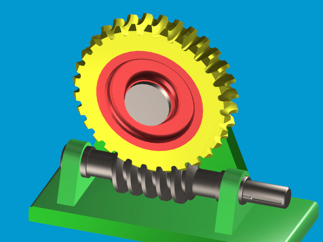

2.蜗轮蜗杆传动
适用于空间垂直而不相交的两轴间的运动和动力。
优点:
传动比大,结构尺寸紧凑。
缺点:
轴向力大、易发热、效率低。只能单向传动。
蜗轮蜗杆传动的主要参数有:模数、压力角、蜗轮分度圆、蜗杆分度圆、导程、蜗轮齿数、蜗杆头数、传动比等。

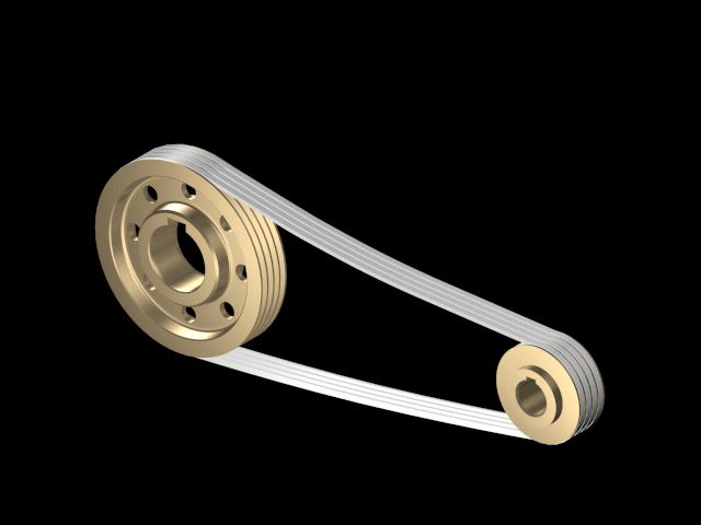

3.带传动
包括:主动轮、从动轮 、环形带。
1)用于两轴平行回转方向相同的场合,称为开口运动,中心距和包角的概念。
2)带的型式按横截面形状可分为平带、V带和特殊带三大类。
3)应用时重点是:传动比的计算;带的应力分析计算;单根V带的许用功率。
优点:
适用于两轴中心距较大的传动;
带具有良好的挠性,可缓和冲击,吸收振动;
过载时打滑防止损坏其他零部件;
结构简单、成本低廉。
缺点:
传动的外廓尺寸较大;
需张紧装置;
由于打滑,不能保证固定不变的传动比 ;
带的寿命较短;传动效率较低。

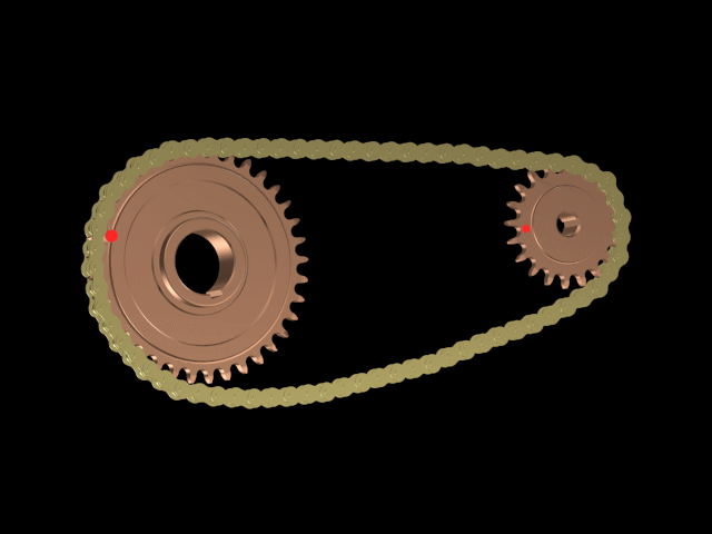

4.链传动
包括:主动链、从动链、环形链条。
链传动与齿轮传动相比,其主要特点:制造和安装精度要求较低;中心距较大时,其传动结构简单;瞬时链速和瞬时传动比不是常数,传动平稳性较差。

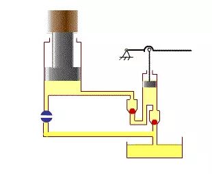

三、液压传动
优点:
1)从结构上看,其单位重量的输出功率和单位尺寸输出功率在四类传动方式中是力压群芳的,有很大的力矩惯量比,在传递相同功率的情况下,液压传动装置的体积小、重量轻、惯性小、结构紧凑、布局灵活。
2)从工作性能上看,速度、扭矩、功率均可无级调节,动作响应性快,能迅速换向和变速,调速范围宽,调速范围可达100:1~2000:1;动作快速性好,控制、调节比较简单,操纵比较方便、省力,便于与电气控制相配合,以及与CPU(计算机)的连接,便于实现自动化。
3)从使用维护上看,元件的自润滑性好,易实现过载保护与保压,安全可靠;元件易于实现系列化、标准化、通用化。
4)所有采用液压技术的设备安全可靠性好。
5)经济:液压技术的可塑性和可变性很强,可以增加柔性生产的柔度,和容易对生产程序进行改变和调整,液压元件相对说来制造成本也不高,适应性比较强。
6)液压易与微机控制等新技术相结合,构成“机-电-液-光”一体化已成为世界发展的潮流,便于实现数字化。
缺点:
任何事物都是一分为二的,液压传动也不例外。
1)液压传动因有相对运动表面不可避免地存在泄漏,同时油液不是绝对不可压缩的,加上油管等弹性变形,液压传动不能得到严格的传动比,因而不能用于如加工螺纹齿轮等机床的内联传动链中。
2)油液流动过程中存在沿损失、局部损失和泄漏损失,传动效率较低,不适宜远距离传动。
3)在高温和低温条件下,采用液压传动有一定的困难。
4)为防止漏油以及为满足某些性能上的要求,液压元件制造精度要求高,给使用与维修保养带来一定困难。
5)发生故障不易检查,特别是液压技术不太普及的单位,这一矛盾往往阻碍着液压技术的进一步推广应用。液压设备维修需要依赖经验,培训液压技术人员的时间较长。
