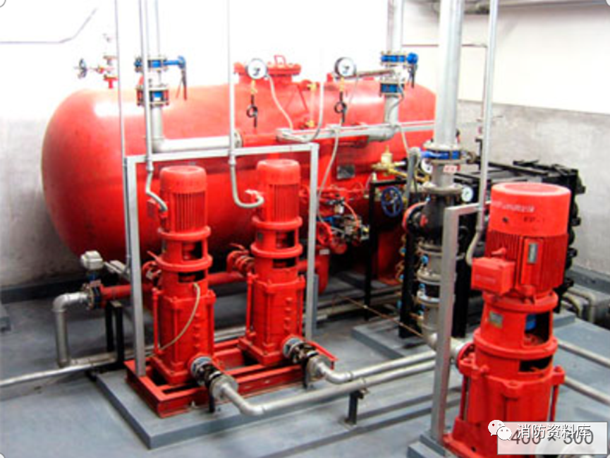

一、 设备组成:

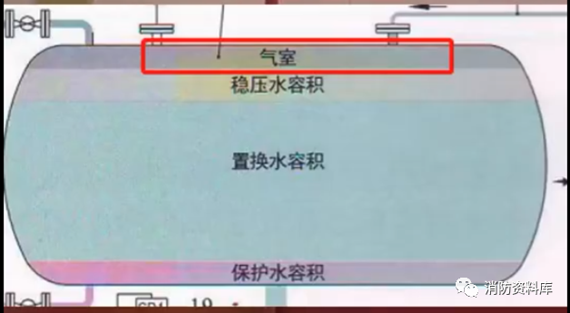

1、压力罐,上有两个电接点压力表,分别控制气泵启泵、停和氮气启动瓶电磁阀。
(1)气室:用于日常稳压(由大、小启泵供气)和火灾时快速充气补压。
(2)稳压水容积:用于补充管网日常泄漏(随着管网的泄露,气室容积会替换稳压水容积部分),始终维持稳压水水量。
(3)置换水容积:有大气泵和供气瓶驱动,满足火灾时,10分钟的应急消防水源供给。
(4)保护水容积:部分充当消防主泵启动前的补充水量,同时保证火灾时,气体不会进行系统管网。

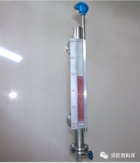

2、稳压泵系统,由磁翻板液位计控制,维持罐体内有一定的有压水位
3、气泵,维持平时系统压力,火灾时大气泵配合配合为系统快速增压
4、氮气瓶系统,(由气压罐上的另一个电接点压力控制)火灾时,由瓶头电磁阀跳针刺破启动瓶膜片,带动供气加压瓶投入使用,(配合大气泵)快速为系统加压,把气压罐里的水迅速打到管道内,以保证10分钟的应急消防水源供给。
5、控制系统,接受两个电接点压力表、磁翻板液位计信号。对气泵、稳压泵、启动气瓶的电磁阀。

由磁翻板液位计控制,维持气压罐日常稳压水容积在(M1-M2)间循环。
(1)启动前首先向压力罐及系统里充水
(2)充到一定程度后,启动稳压泵继续向系统打水,直至把稳压罐内的水位提高到设定的水位上限即M1时,稳压泵(两台一备一用)自动停止。
(3)这时如果压力处在系统设定的压力下限P2(P1为系统压力上限, P2为系统压力下限)以下时,汽泵自动向罐内补气直到压力达到设定的稳压系统压力上限P1时汽泵停止。这是一个稳压周期的完成,此时整个消防系统处在稳压状态。
磁翻板液位计
(4)当系统内泄漏压力下降到P2时,磁翻板液位计检测到罐内水位如果下降了,当水位降至设定的水位下限M2时,稳压泵系统自动启动,向系统内补水,补到系统设定的水位上限时M1,水泵停止。

为了防止气体进入消防管道,保证消防管道的安全,此系统是在消防管路长而又很复杂的情况下采用。气压罐的水位达到底部时,为了保证气体不进入消防管路系统,在压力罐的底部出水口设有一个气动蝶阀。当水达到罐的底部以上250mm时(到达磁翻板底部M3=50mm时),这时由磁翻板液位计上的控制点控制电磁阀D3打开,控制气动蝶阀迅速关闭,以此保证气体不进入消防管路系统里。

(3)、 罐内水位设定:
停稳压泵水位 M1=2000mm(人工)
启稳压泵水位 M2=1800mm(人工)
关闭汽动蝶阀 M3=50mm (人工)
由压力罐上的磁翻板液位计控制
9 表的设定接线
(M1--M2) ----- 接稳压泵
M3 ----- 接D3电磁阀
