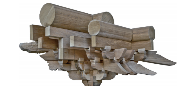

斗栱榫卯是中国传统建筑中一个重要组成部分,它和曲线屋面共同构成了中国传统建筑史中最具有特色的“斗栱飞檐”,成为顶级传统建筑中不可或缺的标志性构件。

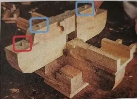

一、斗栱榫卯的形成原理和作用
和传统建筑中的大木结构一样,斗栱的结构也是靠斗栱中成百上千根不同尺寸、不同形状、不同功能的构件组合起来的,这种组合和大木结构一样也是靠榫卯结合的方法来完成的。斗栱的构成见下图:
斗栱榫卯与木结构榫卯一样,只是起着把各分构件前后左右水平拉结在一起的作用,而垂直方向虽然各构件间也有榫卯(销子榫),但也仅能保证相接两层的构件相对不移位动,不错位而已,没有垂直拉结的作用。
所以说,虽然斗栱在传统木结构建筑中特别是明、清后的结构功能逐渐弱化于装饰功能,但它的构造原则与大木结构的构造原理一脉相承,是柔性连接,用以柔克刚的方式来抵消各种外力给建筑物带来的伤害,同时也能完成传递屋面荷载的任务。
二、斗栱榫卯的种类、名称和使用部位

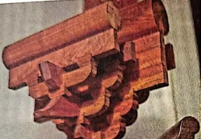

斗栱分件众多,榫卯众多,但榫卯的种类和名称归纳下来只有以下几种:
(1)刻半榫卯;(2)剔(入)袖榫卯;(3)半透带袖直榫(卯);(4)销子榫卯;(5)燕尾榫卯;(6)盖斗板、斜斗板口子;(7)桁(檩)椀。

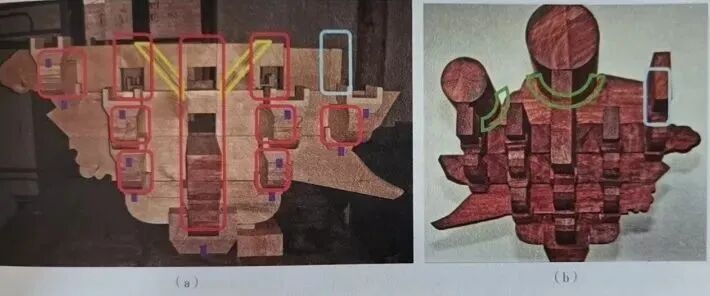

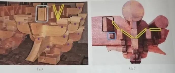

斗栱榫卯所处位置如下图所示:
斗栱榫卯所处位置示意(一)
斗栱榫卯所处位置示意(二)

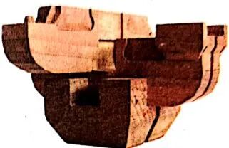

1.刻半榫卯
刻半榫卯如下图所示:

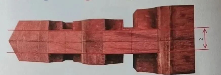

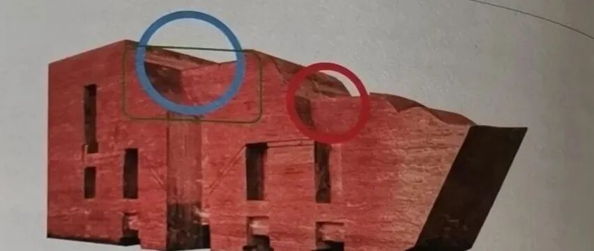

(1)坐斗刻半榫卯(口子)。坐斗面宽(檐面)方向做刻半榫卯(口子),尺寸如下图所示;进深(山面)方向不做刻半榫卯,仅做刻口。
斗栱榫卯:刻半榫卯
(一)

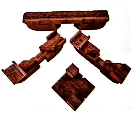

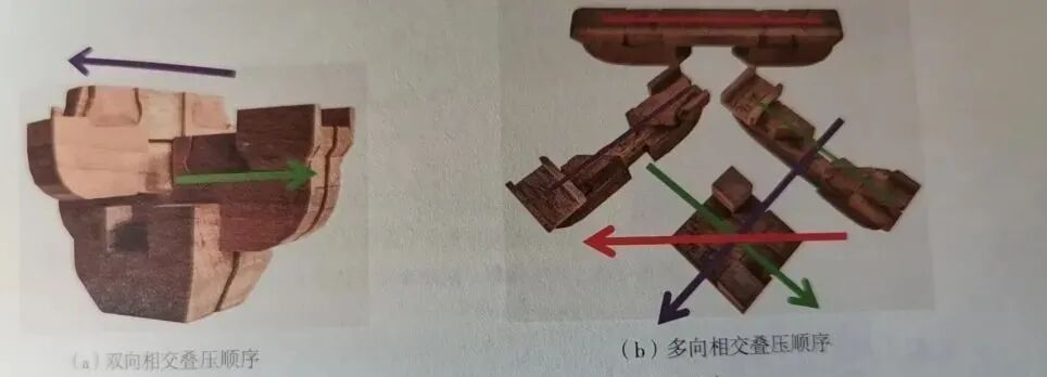

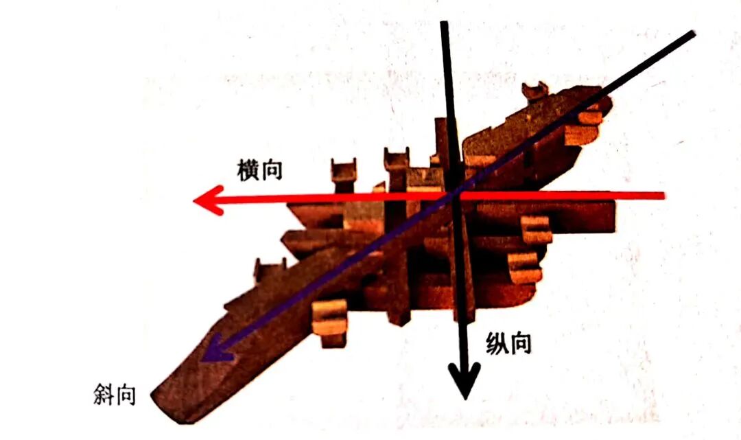

刻半榫卯(口子)双向、多向相交叠压原则是:“山面压檐面”,山面(进深)压檐面(面宽),即盖口压等口;
“斜面压正面”,斜面压正面,即:盖口压腰枋,腰枋压等口。如下图所示:
斗栱榫卯:刻半榫卯双向、多向相交叠压顺序

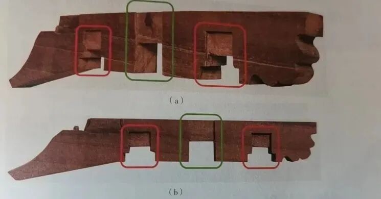

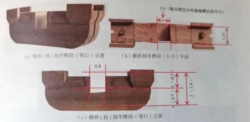

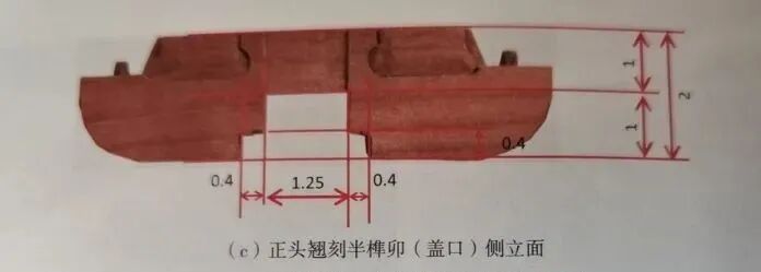

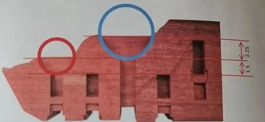

(2) 栱、枋刻半榫卯(口子)。榫卯(口子)按“山压檐、斜压正”的规矩分别在正身分件上刻出等口、盖口,在角科分件上刻出等口、腰枋、盖口。
尺寸:正身横栱按足材(正心)、单材1/2高做刻半榫卯(口子);角科与斜向相交的1/3高做刻口;刻口宽随相交分件的厚度及有无袖榫的要求定。如下图所示:
斗栱榫卯:刻半榫卯(口子)(二)
注:单位为斗口,标注()内尺寸为单材栱尺寸

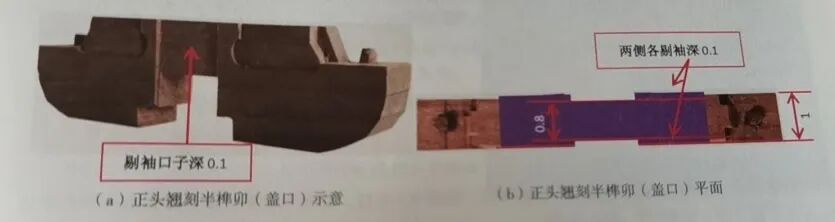

(3)昂类构件刻半榫卯。昂类构件均为纵向出跳,与横栱相交做剔袖刻半榫卯(口子),与斜向构件相交不做剔袖;相交叠压顺序同栱、枋。正头翘横栱刻半榫卯(盖口)做法规矩同横栱,如下图所示:
斗栱榫卯:刻半榫卯(口子)(三)

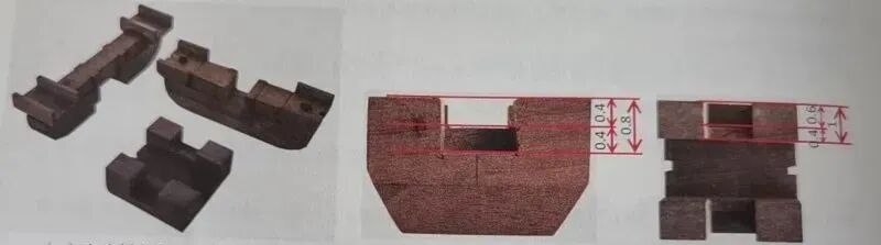

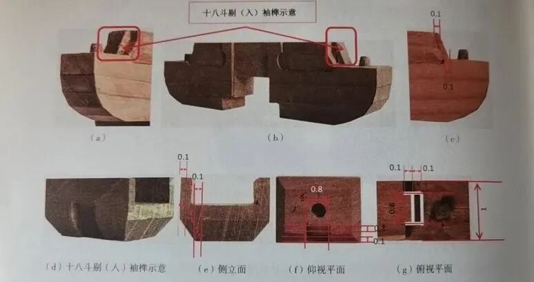

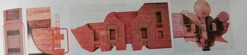

2.剔(入)袖榫卯
入袖榫卯在构件中起遮挡操作误差,防止栱子等构件前后倾斜、两侧移动的作用。
(1)栱头、升头剔(入)袖榫卯。尺寸:槽升子、十八斗剔(入)袖榫卯深0.1斗口,宽0.8斗口。槽升子如与正心栱连做则不做此榫,如下图所示:
斗栱榫卯:剔(入)袖榫卯(一)
(2)昂类(纵向)分件剔袖卯口。尺寸:昂类(纵向)分件剔袖卯口深0.1斗口,高度随相交构件。如下图所示:
斗栱榫卯:剔(入)袖榫卯口(二)
(3)梁身剔(入)袖卯口。尺寸:梁身按相交枋子尺寸剔凿出剔(入)袖卯口,卯口深0.5斗口。
3.半透带袖榫卯
剔(入)袖卯口及半透带袖直榫(卯)如下图所示:
斗栱榫卯:剔(入)袖卯口及半透带袖直榫(卯)
尺寸:梁身剔凿单材栱头剔(入)袖卯口,袖深0.1斗口,双直半透榫;梁身按相交升斗轮廓凿出升斗剔(入)袖卯口,袖深0.1斗口。

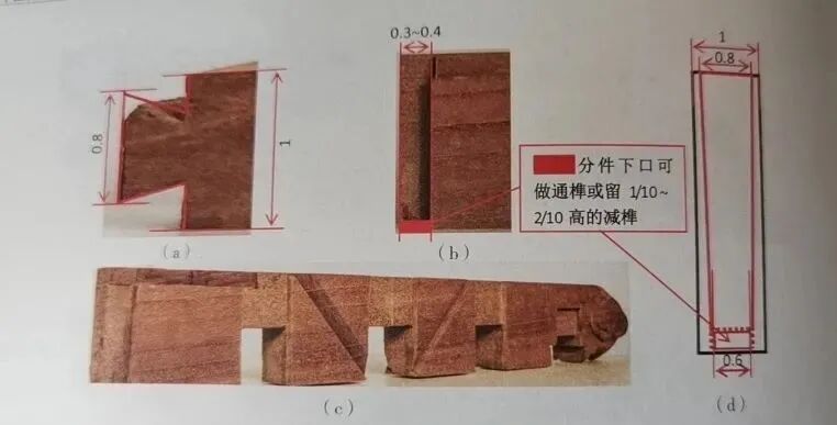

5.撑头木、桁椀燕尾榫卯
斗栱燕尾榫卯同大木柱、枋燕尾榫,上大下小,如下图所示:
斗栱榫卯:燕尾榫卯(单位为斗口)
尺寸:榫长0.3~0.4斗口,上口0.8斗口,下口0.6斗口,各收“乍”0.1斗口。

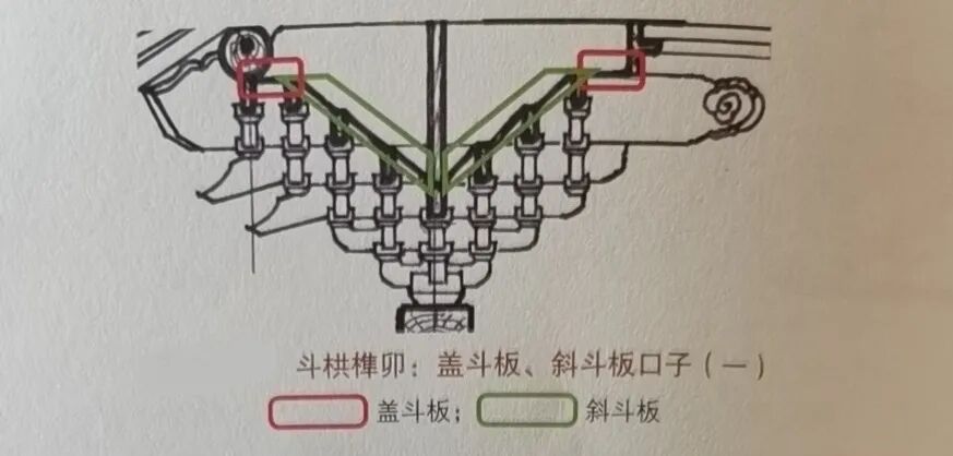

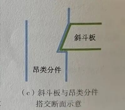

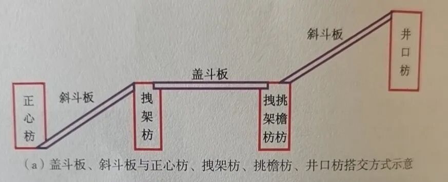

6.盖斗板、斜斗板榫卯
斗栱昂(纵向)类分件两侧剔凿三角形斜斗板口子,挑檐枋、拽架枋上口剔凿盖斗板企口口子,如下图所示:
斜斗板与昂类分件搭交方式:斗栱昂(纵向)类分件两侧做出三角形坡口,斜斗板与之搭交一侧做出坡棱,嵌入口内,相交断面如下图所示:

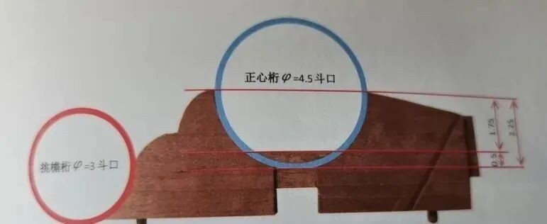

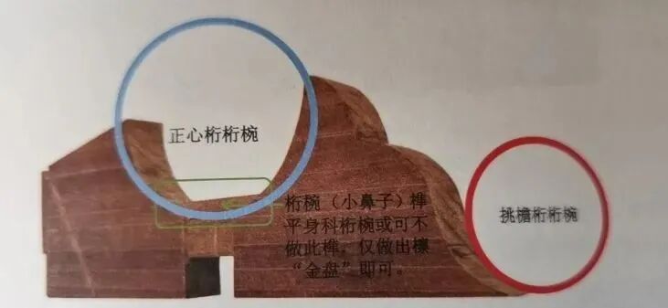

7.桁(檩)椀
(1)平身科桁(檩)椀。桁(檩)椀按桁(檩)径做圆,挑檐桁(檩)无榫卯;正心桁(檩)做小鼻子榫,榫宽0.8斗口,高0.5斗口。如下图所示:
斗栱榫卯:桁(檩)椀(一)
斗栱榫卯:桁(檩)椀(二)
斗栱榫卯:桁(檩)椀(三)

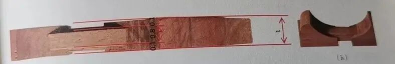

(2)柱头科桁(檩)椀。如下图所示:
斗栱榫卯:桁(檩)椀——桃尖梁示意   (注:单位为斗口)
斗栱榫卯:桁(檩)椀——桃尖梁侧立示意    (注:单位为斗口)
斗栱榫卯:桁(檩)椀——桃尖梁俯视示意    (注:单位为斗口)
尺寸:桁(檩)椀按桁(檩)径做圆,做桁(檩)大鼻子榫,榫宽2斗口,高按相应桁(檩)径的1/2。
