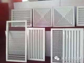

2、百叶风口
单层:百叶调角度,一般空调 常用
双层:对开叶片调风量,两层百叶调角度
适用:有导向功能的送风要求。民用空调系统常用。
活动双层百叶送风口
可与风机盘管配套,或者用于集中式空调系统。
风口的叶片可在0-90度的范围内任意调节,从而得到不同的送风距离和扩散角
配合对开多叶调节阀,可以调节风量。
风口的叶片可在0-90度的范围内任意调节,从而得到不同的送风距离和扩散角。
固定百叶侧壁格栅风口
可开百叶侧壁格栅风口
整个风口呈活门形式,活门与边框间开关自如,有利于安装和与过滤器的配套使用,常用于客房及带过滤的回风系统。
固定叶片斜百叶式送风口
叶片固定,倾斜角24度。
可作为送风口或回风口。
有单向和双向斜送风(地铁)。
自垂百叶风口
用于有正压的空调房间的自动排气。
百叶依靠自重自然下垂,隔绝室内外的空气交换,当室内气压高于室外时,气流将百叶吹开,排气,反之,则闭合。
遮光百叶风口
用于暗室通风

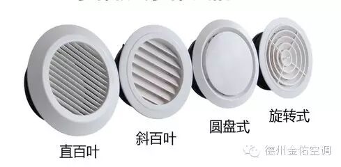

3、散流器(celling diffusers)
  • 盘式:平送
  • 适用:吊顶送风
  • 送吸式:上送上回
  • 直片式:上送或平送
  • 流线型:下送
方矩形散流器
气流形式为贴附(平送)型
圆形散流器
一般用于冷暖送风。吹出气流贴附型。结构多为多层锥面型。
室内诱导气流量大,出风气流速度和温度衰减快。

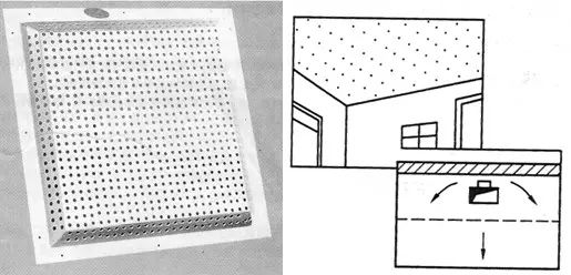

送风孔板
送风速度3m/s以上全面孔板,送风温差大于等于3℃,出现平行流,适于超静音空调要求。小风速、衰减好,舒适度高。送风均匀,速度衰减快。
