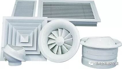

地送风和顶送风都是针对布管式的双向流新风系统来说的,这种新风系统既会通过系统送风同时也要通过系统回风,顶送风模式下,新风系统的新风和污染空气,都是通过位于天花板上的风口来完成。而地送风模式下,送风由位于地板或低端墙面的风口来完成,回风则由位于天花板的风口完成,在风量满足需求的前提下,只要布置合理,顶送风模式和地送风模式表现都很良好,对比之下,地送风更优一点,所以有条件的话,应优先选择地送风模式。
当使用侧送风口时,或使用顶棚送风时,冬季的送风速度必须要在2.5m/s以上,以免热风在顶棚面停留、停滞的现象发生,所以有时必须要保证房间的换气次数每小时5-8次,室内在人活动的区域内空气流动的速度应控制在0.5m/s的范围内。如果送风口安装在墙的上部,当送风气流吹向横梁或装修吊顶时,有必要将送风口的位置尽量向下移,或用水平可调百叶使气流避开横梁。
送风口的数目和回风口的数目,取决于房间的大小。
如果只是普通的住宅,安装家用新风系统的时候,每个房间各一个送回风口即可。
如果是别墅客厅,会议室,办公室等中型面积的场合,需要适当的增加风口。普通住宅在书房等房间,可根据实际使用情况不安装。总之满足第一条的要求就行了。
洗手间和厨房特殊性很强,二者都会在短时间内产生污染严重,湿度很强的污染气体,若是在这里安装送风口,会将这些污染气体送到别的房间中。
若是在这里安装回风口,会将这些气体送到新风系统机身内部,加大新风系统的负荷,影响新风系统的效果。
所以,建议是洗手间和厨房既不装送风口也不装回风口,而是装两个独立的排气扇。
客厅送风口建议安装在距离污染源较近的位置,比如靠近厨房或者靠近门口的位置,回风口可以与送风口对角安装。
以一般房间的面积来说,走道等地方不需要送风口,也不需要回风口。
地下室的通风条件很差,因此需要同时安装送风口和回风口,在实际安装的时候,要注意考虑地下室的作用选择风口位置。
采用地送顶回模式,实际效果要比顶送顶回好一些,但是缺点是地送顶回对层高的要求更高,而且,地送风风口容易被污染,所以,在地送风的时候建议采用墙出风模式。
送风口与回风口之间的距离要尽可能的远,只有这样,才能达到净化效果。
