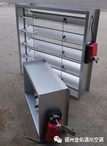

从定义可以看出,防火阀(FHF)均为70℃常开,排烟防火阀均为280℃常开,排烟阀(这里相当于排烟口)均为常闭。
  问题1:是否存在70℃常闭的防火阀?
  应该存在DFHF(B70℃),即70℃常闭电控防火阀,平时常闭,可以电控开启,手动、电动复位,70℃时熔断关闭,应用于平时不需要排风的气体消防房间(如做了空调的档案库)。
  问题2:是否存在280℃常闭的排烟防火阀?
  个人认为不存在280℃常闭的排烟防火阀,从定义中可以看出,排烟防火阀主要是排烟实用,280℃熔断关闭进行防火作用。既然排烟时需要使用,则做成常开的更可靠,可以避免常闭阀门在火灾发生时发生故障无法开启的情况。
  如果是排风兼排烟系统中平时不排风,仅火灾时需要排烟的风管,使用常闭的排烟阀/排烟口+常开280℃排烟防火阀即可。(如果排烟口自带280摄氏度熔断,可以不使用常开280℃PFHF?)
  有一种“自动排烟防火阀”,为平时常闭,发生火灾时开启,这与排烟阀的动作相似,但是排烟阀一般不具有208摄氏度熔断的防火功能,而自动排烟防火阀可以在280℃熔断关闭。该阀应设置在排烟系统的管道上或安装在排烟风机的吸入口处。个人认为这里的“自动排烟防火阀”可以用常闭的排烟阀/排烟口+常开280℃排烟防火阀替代,这时发生火灾排烟口开启并连锁风机启动即可。若安装在风机吸入口与排烟管道末端,发生火灾时需要连锁开动全部的“自动排烟防火阀”,且需要连锁启动风机,控制更为复杂,中间有一个开启失败则系统不能正常运行,可靠性不如常闭的排烟阀/排烟口+常开280℃排烟防火阀。
