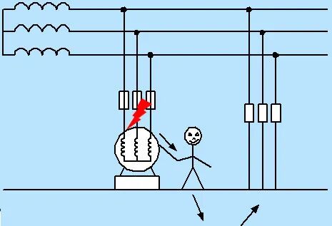

二、防爆电气设备的接地规范
  接地又常称为保护接地,就是将防爆设备的金属外壳与接地体连接,以防止因设备绝缘损坏而使外壳带电时,操作人员接触设备外壳而触电。
1、电气设备的金属外壳、金属构架、金属配线管及其配件、电缆保护管、电缆的金属护套等非带电的裸露金属部分均应接地。
2、爆炸危险场所除2区内照明灯具以外所有的电气设备,应采用专用接地线;宜采用多股软绞线,其铜芯截面积不得小于4mm?。金属管线、电缆的金属外壳等,可作为辅助接地线。中性点不接地系统,接地电阻值不大于10Ω;中性点接地系统,接地电阻值不大于4Ω。
3、在爆炸气体危险环境2区内的照明灯具,可利用有可靠电气连接的金属管线系统作为接地线,但不得利用输送易燃物质的管道。
4、接地干线应在爆炸危险区域不同方向不少于两处与接地体连接。
5、进入爆炸危险场所的电源,如果使用TN型电源系统,应为危险场所中的TN-S型(具有单独的中性线N和保护线PE),即在危险场所中,中性线与保护线不应连在一起或合并成一根导线,从TN-C到TN-S型转换的任何部位,保护线应在非危险场所与等电位连接系统相连。
注:危险场所内中性线和PE保护线间的漏电监视应给予考虑。
6、如果在1区使用TT型电源系统(电源接地与裸露导体部件接地分开),那么电源将使用(剩余)漏电电流动作保护装置进行保护。
注:接地电阻率高的地方,不允许使用该系统。
7、如果使用IT型电源系统(中性线与地隔离或经阻抗接地),应提供一绝缘监视装置指示第1次接地故障。
注:局部等电位连接,通常称为附加等电位连接是必要的。
8、铠装电缆引入电气设备时,其接地芯线应与设备内接地螺栓连接,其钢带或金属护套应与设备外接地螺栓连接。
