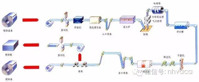

知识点:镀锌板工艺流程
来源:网络,如有侵权,请联系删除
生产过程
a、冷热轧钢板通过碱洗脱脂,并水洗,烘干后再进入有辐射管加热的卧式(立式)加热炉进行退火,炉内通入一定的氢气使炉内造成还原气氛;
b、加热到一定温度的钢带在一定的条件下浸入锌液内进行热镀锌.浸入锌液的带钢从锌锅出来后用气刀来控制镀锌量;
c、锌花大小由液态锌的成分来控制的同时,采用强制冷却的方法来控制,小锌花产品在锌花开始扩散之前,用小锌花设备进行急冷防止锌液继续扩散,形成小锌花;
d、经热镀锌后的带钢冷却后通过表面光整,最后根据用途,分别进行表面钝化处理或直接生产成彩涂卷板。
据涂镀方式分类:
a、热镀锌钢板
b、电镀锌钢板
