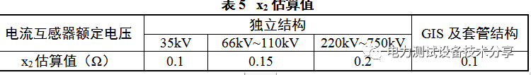

2)根据不同电压等级估算x2值 ,x2估算值见表 5 ;
3) 施加确定的电压值于二次绕组端,并实测电流值,该电流值大于 P 级准确限制电流值,则判该绕组准确限值系数不合格,该电流值小于 P 级准确限制电流值,则判该绕组准确限值系数合格。

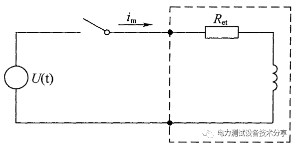

采用交流法核查电流互感器暂态特性时,在二次端子上施加实际正弦波交流电压,测量相应的励磁电流,试验可以在降低的频率下进行,以避免绕组和二次端子承受不能容许的电压;测量励睡电流应采用峰值读数仪表,以能与峰值磁通值相对应。
具体的方法和步骤应符合下列规定:
①应在二次端子上施加实际正弦波交流电压,测量相应的励磁电流,试验可以在降低的频率下进行,测量励磁电流应采用峰值读数仪表,测量励磁电压应采用平均值仪表,刻度为方均根值;

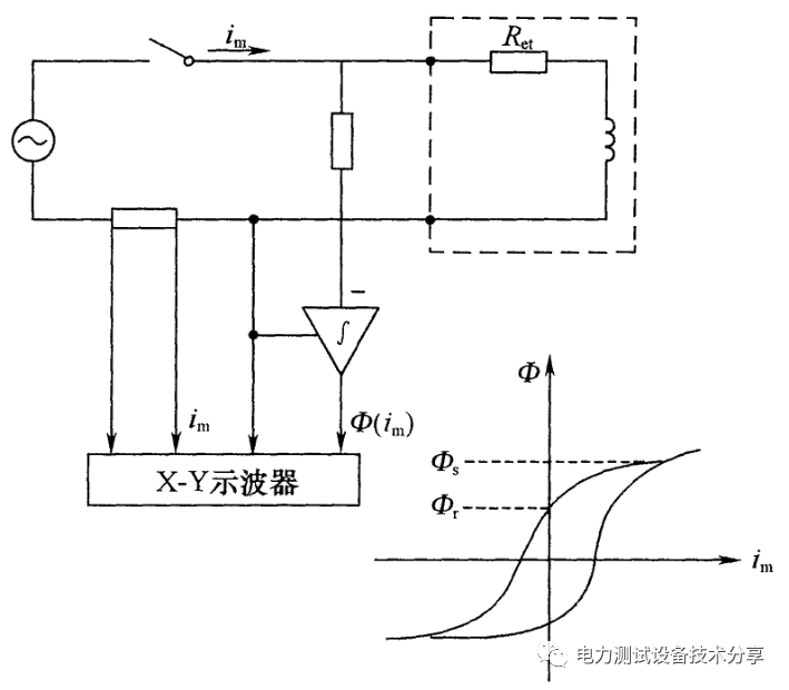

④所得励磁特性曲线应为峰值励磁电流 与代表峰值通道 Φ的额定频率等效电压方均根值 U 的关系曲线。励磁电感由励磁特性曲线在饱和磁通  的 20% 至 90%范围内的平均斜率确定;
     (H)                              (3)
⑤当忽略二次侧漏抗时,相应于电阻性总负荷 (Ret + Rb) 的二次时间常数 Ts可按下式计算:
     (s)                               (4)
⑥用交流法确定剩磁系数 Kr 时,应对励磁电压积分(图 3),积分的电压和相应的电流在 X - Y示波器上显示出磁滞回环。当励磁电流已是饱和磁通 达到的值时,认为电流过零时的磁通值是剩磁。
图 2   基本电路
图 3   用磁滞回环确定剩磁系数 Kt

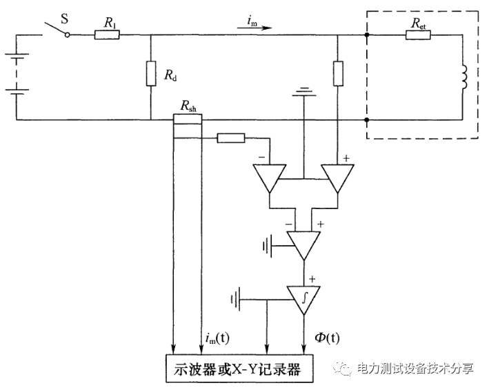

采用直流法核查电流互感器暂态特性时,典型试验电路见图 4 。采用某一直流电压,它能使磁通达到持续为同一值。励磁电流缓慢上升,意味着受绕组电阻电压的影响,磁通测量值是在对励磁的绕组端电压减去与 Ret 、im 对应的附加电压后,再进行积分得出的。测定励磁特性时,应在积分器复位后立即闭合开关 S。记录励磁电流和磁通的上升值,直到皆达到恒定时,然后切断开关 S 。一旦开关 S 断开,衰减的励磁电流流过二次绕组和放电电阻Rd 。随之磁通值下降,但它在电流为零时,不会降为零。如选取的励磁电流 Im 使磁通达到饱和值时,则在电流为零时剩余的磁通值认为是剩磁。
具体的方法和步骤应符合下列规定:
①直流法典型试验电路图为图 4;
图 4   直流法基本电路
②测定励磁特性时,应在积分器复位后立即闭合开关 S。记录励磁电流和磁通的上升值,直到皆达到恒定时,然后切断开关 S;

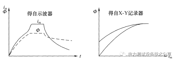

③磁通 Φ(t) 和励磁电流 im(t) 与时间 t 的函数关系的典型试验记录图为图 5 ,其中磁通可以用 Wb 表示,或按公式 (2) 额定频率等效电压方均根值 U(t) 表示;
图 5   典型记录曲线
