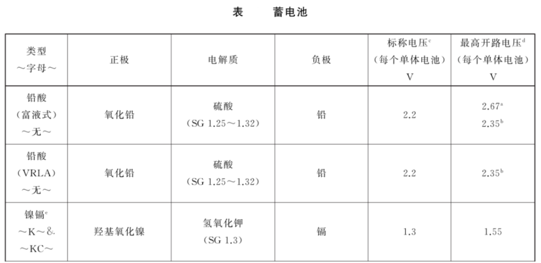

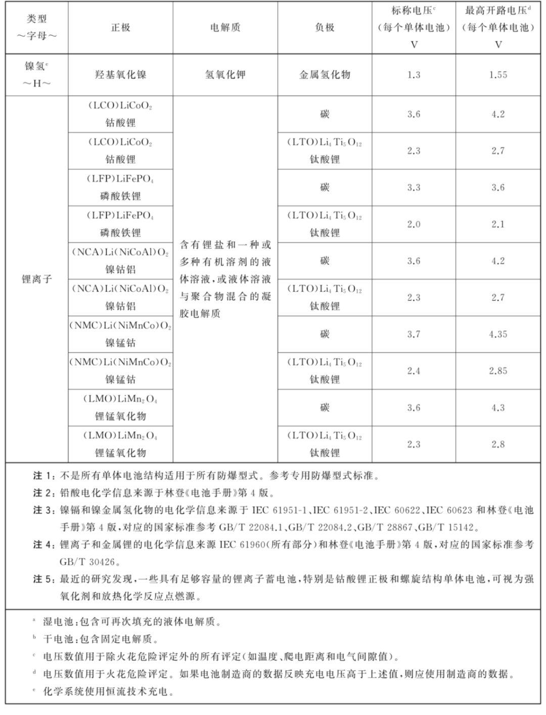

4、电池电压
为了评定和试验,电池电压应取GB/T3836.1—2021原电池表和蓄电池表中规定的电压。对于没有列入原电池表和蓄电池表中的电池,最高开路电压应按规定不严密的元件参数的测定方法进行试验确定,标称电压应取电池制造商的规定值。
