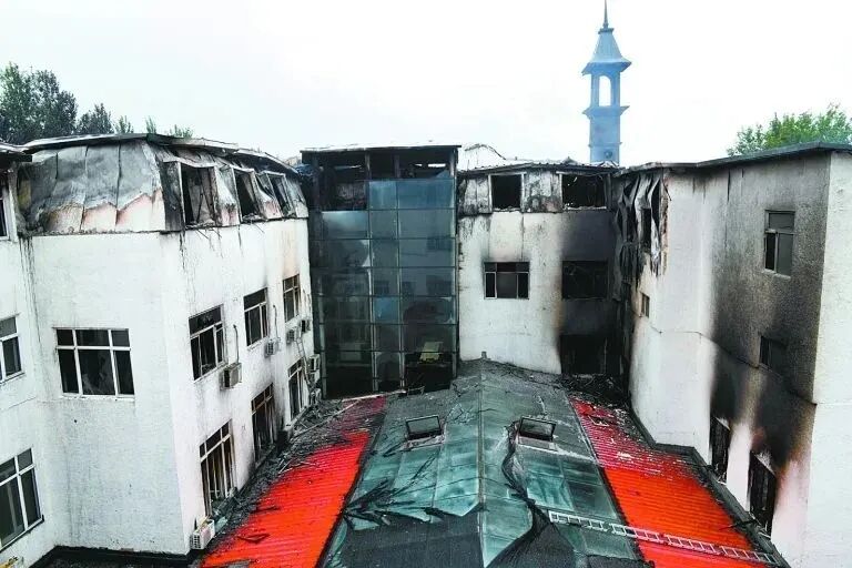

2.2018年8月25日4时许,哈尔滨市松北区北龙汤泉酒店发生重大火灾事故,过火面积约400平方米,造成20人死亡,23人受伤,直接经济损失2504.8万元。经过现场勘验、调查询问、现场指认、视频分析等工作,认定起火原因是温泉区二层平台靠近西墙北侧顶棚悬挂的风机盘管机组电气线路短路,形成高温电弧,引燃周围塑料绿植装饰材料并蔓延成灾。

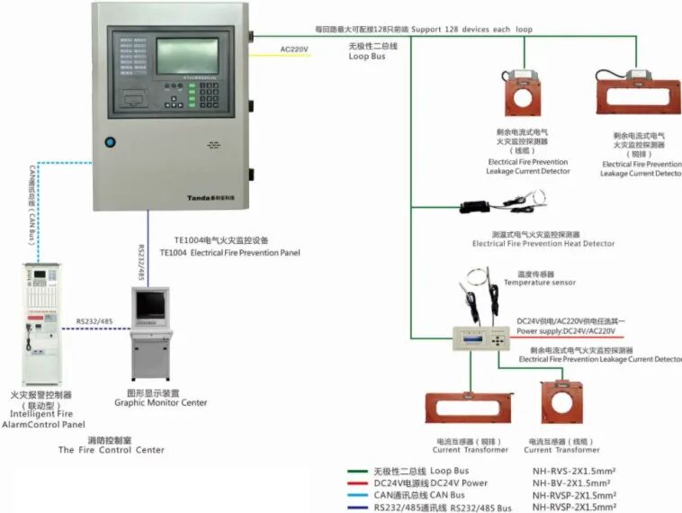

三、电气火灾监控系统组成
根据国家标准GB14287-2014《电气火灾监控系统》及相关标准,电气火灾监控系统由以下部分或全部设备组成:
1.电气火灾监控设备,主要由主机和电源两部分组成,主机部分承担着对电气火灾监控探测器信号的接收、处理、报警及向上位机传送信息的功能,电源部分是监控设备的供电保证环节,承担着监控设备主机部分的供电功能。
2.剩余电流式电气火灾监控探测器,剩余电流是指低压配电线路中各相(含中性线)电流矢量和不为零的电流,通过长期不间断地实时监测线路剩余电流的变化,随时掌握电气线路或电气设备绝缘性能的变化趋势。
3.故障电弧探测器,通过探测器内置芯片对被监测回路的电流波形进行实时比对,当检测到波形存在故障电弧特征时,探测器发出声光报警信号并切断故障回路的电源,可弥补传统空开无法有效识别接触不良打弧故障的功能缺陷,降低故障电弧引发电气火灾的可能性。
4.测温式电气火灾监控探测器,也称过热保护式,采用温度传感器进行测量,通过检测传感器自身阻值变化实现温度测量,与温度报警定值进行比较,当达到报警设定值时进行报警,做到防微杜渐、防患于未然。
