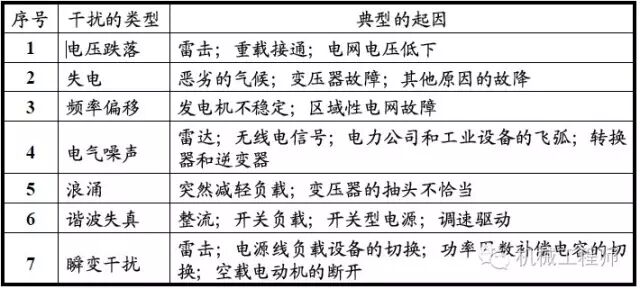

造成电磁干扰复杂性(特别电源线干扰的复杂性)的第二个原因是干扰表现的形式很多,可以从持续期很短的尖峰干扰直至电网完全失电。其中也包括了电压的变化(如电压跌落、浪涌和中断)、频率变化、波形失真(包括电压和电流的)、持续噪声或杂波,以及瞬变等等。下表是经常可以见到的干扰类型和它们的起因:
  不是所有的电磁干扰都会给电子设备带来麻烦,事实上只有两个是非常重要的原因:持续期短的尖峰干扰和长时间的电压跌落。尖峰干扰可以通过串扰或直接进入电源的方式耦合到系统去,从而引起内部逻辑电路的伪触发。电压的跌落可以引起存贮电路或其他易失数据的丢失。而另外一些干扰,如轻微的过电压、谐波失真或频率偏移等通常是不会引起计算机化系统误动作的。
