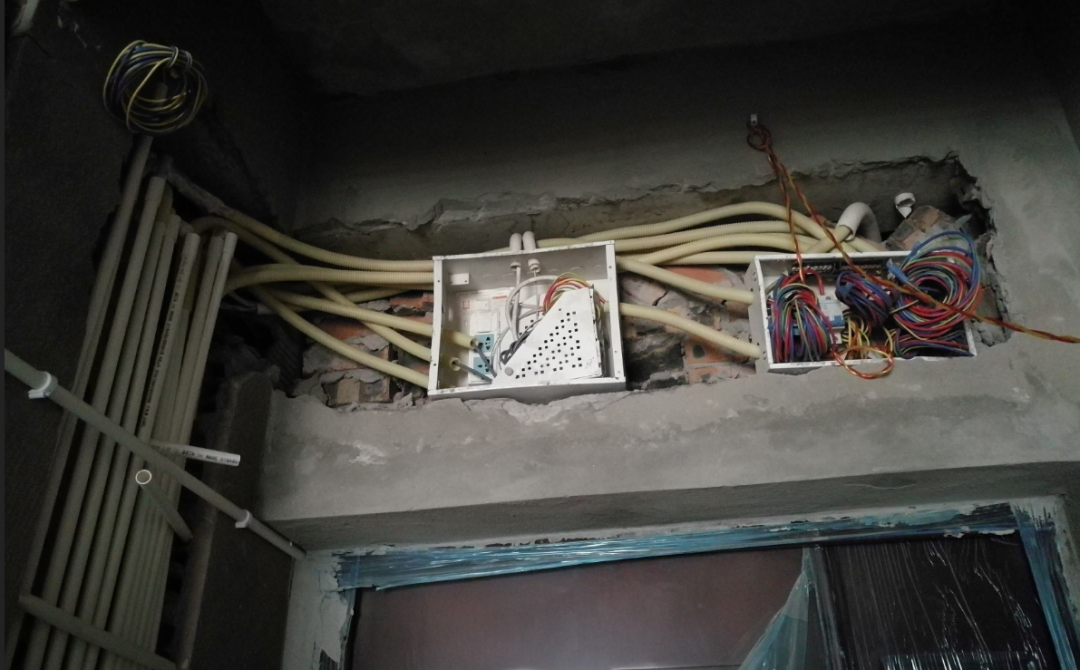

前面提到了关于配电箱对我们生活的影响,那么就先从配电箱的安装位置说起,如下图:
现如今开发商建的房屋都是钢筋混凝土结构的了,但是也免不了一些部位使用砖砌,像这张图,配电箱位于门的过梁与主梁之间,中间使用的红砖砌筑,这个位置在不能动横梁的前提下是可以改造的。但是,改造也有一定的限制:
其一,入户电源线的长短及移动范围,因为入户线是不允许有接线头的,如果入户线过短,那么可移动范围就比较小了;
其二,还要看非承重结构是否会影响配电箱移位,承重结构原则上也是不能破坏的。
另外一种房屋情况就是老房改造,通常情况下,比较老一些的房屋只有一个总闸在楼道上方比较高的位置,电能表也在那里,这种改造就可以自己接线入户,再按照配电要求来做,可变范围要大得多,唯一要慎重的就是承重结构一定需要搞清楚,因为暗装的话需要在墙上开槽。当然不考虑美观的话,明装也行。
以上是强电部分改造的注意事项,弱电部分则不需要考虑入户线的长短问题。现在绝大多数的住宅楼基本上都设置了网络运营商的配电箱,只要办理了开通业务,他们就可以给你按照光纤入户,很小的一根光纤,要多长有多长。排除线的长短,其他问题跟强电箱一样。

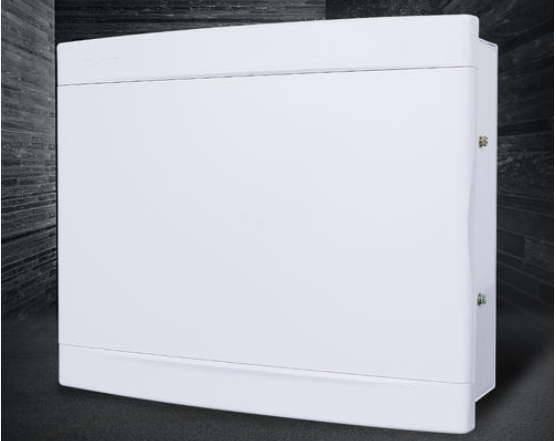

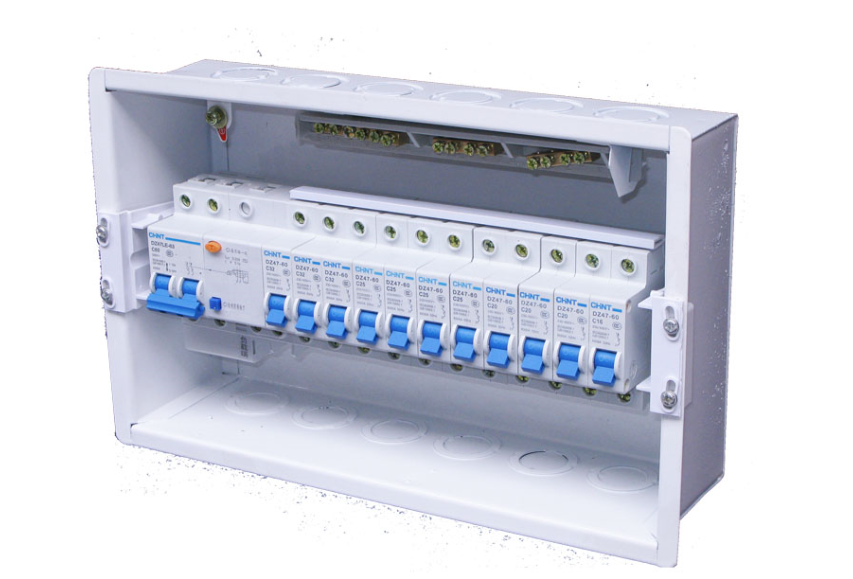

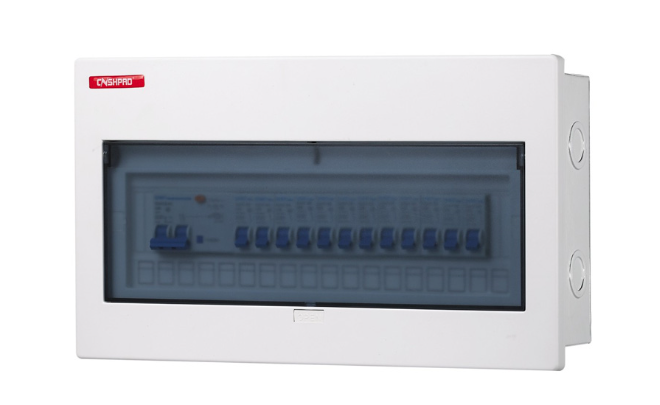

强电箱的尺寸(长x宽x厚)通常有300x200x150、400x200x150、450x250x90,480x250x120几种,至于怎么选还要看家中分几个回路,需要配置多少空气开关和漏电保护器,计算好所有断路器的总尺寸,再来匹配配电箱的尺寸,最后衡量实际施工的可行性(主要是大尺寸配电箱是否能够顺利按照)。市面上所售的每个品牌的强电箱箱体尺寸又有不同出入,但差距也不会太大,拿尺寸比较后再买。

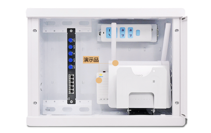

弱电箱常见的尺寸是(长x宽)250mm*300mm或300mm*350mm,这个尺寸可以满足在其中放置一个光猫和一个电源插座,开发商为我们安装的弱电箱,也多是这种规格的。如果是光纤入户的话,弱电箱里只能装得下一个光猫和电源插座,我们需要自己找位置安装路由器。对于发射无线信号的路由器来说,它发射出来的信号是呈圆形扩散的,如果放在角落里,意味着有大量无线信号发射到房间外面了,同时箱体内散热也是个问题。其实弱电箱的尺寸没有国家标准,只有行业惯例,具体需要选择什么尺寸的,还得根据你室内弱电布置的网络架构、需求程度、箱体内所需容纳的设备来考虑,计算好尺寸,测量实际施工的可行性,再将尺寸拿去比较后再买。

强电箱
1、必须有3C标志,产品外观完整,无损坏。
2、用系统图与产品核对,看产品是否与系统图一致,是否符合用户或设计要求。
3、资料齐全,包括配电柜、配电箱的系统图、控制原理图,接线图、箱柜内元件的合格证、使用说明书、配电柜、配电箱的出厂检测报告等。
4、打开箱柜,箱柜内清洁整齐,元件排列位置合理,操作方便,走线规整,电气间隙和爬电距离符合国标要求,接点紧固可靠,线径符合要求,接地无断点。
5、目前市场上的配电箱主要有金属外壳和塑料外壳两种,结构上有暗装式和明装式两类,因此在选择时,根据实际需要选择,不管是选择哪种类型的配电箱,其箱体必须完好无损。
6、箱体内接线汇流排应分别设立零钱、保护接地线、相(火)线,并且要完好无损,具有良好的绝缘性能,以保障日常使用安全。
弱电箱
1、在产品质量上,必须有3C标志,产品外观完整,无损坏。
2、在内部功能设计上,要选择带有电源设计模块的弱电箱,这样可以便于放置光猫,而不需要打开弱电箱的箱盖外接电源,即便利又不影响家居美观度。
3、选择自带专门走线路径的弱电箱,不仅可以便于内部线缆的安装、归纳和管理,而且还能保护内部线缆不受损,降低故障风险。
4、美观度上,一定要选择颜值够高、且符合家居装修风格,尤其是安装于进门玄关位置的弱电箱。
