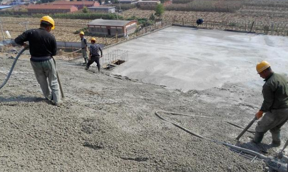

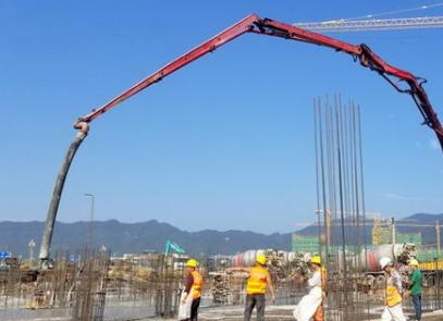

混凝土入模,不得集中倾倒冲击模板或钢筋骨架,当浇筑高度大于2M时,应采用串筒,溜管下料,出料管口至浇筑层的倾落自由高度不得大于1.5M。
混凝土必须在5小时内浇筑完毕(从发车时起),为防止混凝土浇筑出现冷缝(冷缝:指上下两层混凝土的浇筑时间间隔超过初凝时间而形成的施工质量缝),两次混凝土浇筑时间不超过1.5小时,交接处用振捣棒不间断的搅动。
浇筑过程中,振捣持续时间应使混凝土表面产生浮浆,无气泡,不下沉为止。振捣器插点呈**形均匀排列,采用行列式的次序移动,移动位置的距离应不大于40CM。保证不漏振,不过振。
