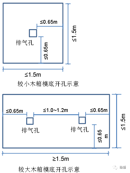

(一)底板集水坑、电梯井处木箱模
1、集水坑、电梯井处等木箱模底部应居中对称开孔,尺寸200mm×200mm,采用钢丝网或快易收口网封堵。当木箱模底面面积较大时,也可不封底模。
2、应做好木箱模的内部加固,并压足够重的重物(仅堆模板,太轻)或做好下拉措施,以抵抗混凝土浇筑过程中的浮力,避免箱体倾斜。
3、混凝土需要有足够的流动性,当流动性稍欠时,可将振动棒穿透排气孔进行振捣。
4、对深度较浅、平面面积较大的木箱,可做不封底模处理。

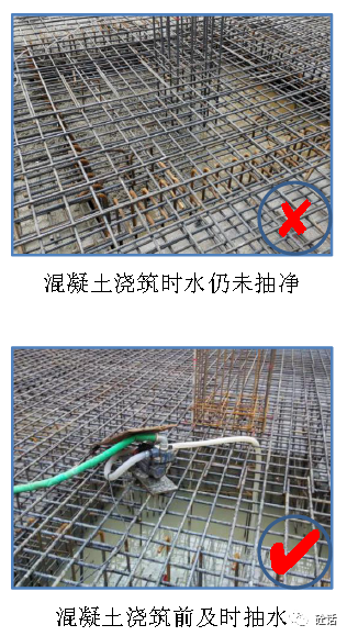

(二)底板积水抽除(强制性要求)
1、混凝土浇筑前,承台、集水坑、电梯井等低洼处的积水必须抽除,水未抽严禁浇筑混凝土。
2、有积水时,至少应将积水抽至最底层钢筋标高以下。
3、当积水抽至底层钢筋以下或其他因素(如下雨)引起的少量积水未能抽除时,浇筑过程中,应继续安排抽水工作,避免浇筑过程中积水的累积。

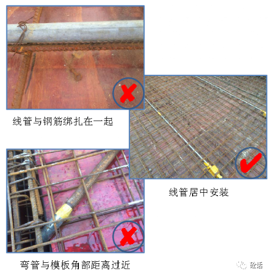

(三)楼(顶)板管线安装
1、楼(顶板)施工中,线盒、线管应居中安装,同时,应确保该位置的钢筋保护层厚度。
2、由板向梁或剪力墙延伸的相关,应避免线管与模板距离过近。

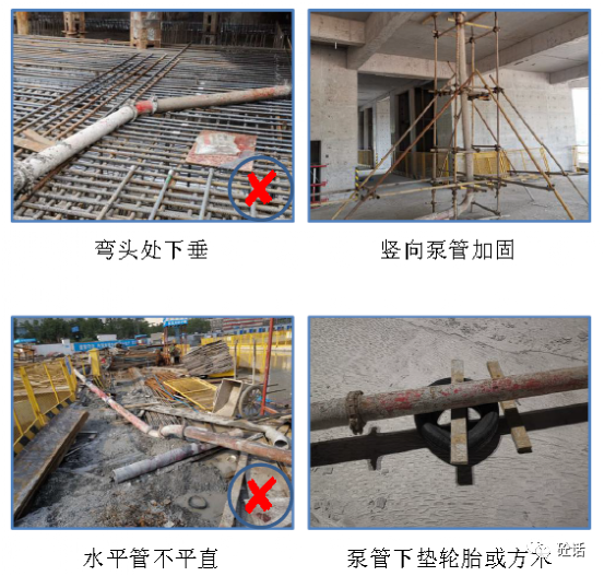

(四)泵管布置
1、应尽可能降低泵管的长度和弯头的数量。
2、水平管的布置应水平,按一定间距垫方木或轮胎,避免悬空和触碰钢筋;竖(斜)向管应做好加固措施,减轻泵管的摆动。
3、水平管与竖向管的转换宜采用大直径90°弯管。
4、超长距离泵送时,应尽可能减少90°弯管数量,135°为宜。

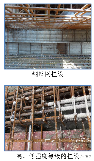

(五)钢丝网(快易收口网)拦设
1、后浇带或跳仓法施工缝处应采用钢丝网或快易收口网进行封堵,并做好钢筋网格的加固。
2、柱、梁节点(强度等级不同时),距柱500mm进行拦设,未拦设不得浇筑混凝土。
3、楼梯、斜坡等与墙、柱交界处(强度等级不同时),应做好钢丝网或快易收口网的封堵。

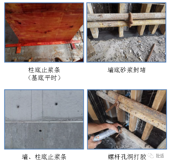

(六)墙、柱底,螺杆洞封堵
1、墙、柱底部应设置止浆条或采用砂浆封堵(浇筑前应已硬化),避免根部漏浆。
2、上下层墙或柱的连接,边墙、柱外侧应设置锁脚螺杆和止浆条,避免错台和漏浆问题。
3、竖向模板的螺杆孔洞、拼缝存在漏浆风险时,应事先做好处理。

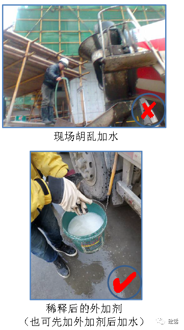

(八)二次流化
1、严禁施工现场胡乱、随意加水的现象;
2、可由搅拌站提供一定量的减水剂(混凝土用外加剂同种母液),放置于现场备用;
3、当混凝土有流动性不足导致泵送困难或施工困难的情况时,可向罐车内添加适宜比例的外加剂和水进行调整,并快速搅拌60s后入泵。
4、运输过程中经时损失过快和出厂时间过长(一般超过3~4h)的情况除外。
注意事项:
1、现场二次流化,应与搅拌站沟通,并在专业人员的指导下进行;
2、外加剂和水的比例与混凝土“干”和“粘”的程度相关;
3、当混凝土粘性稍大、而流动性稍欠时,如有必要,可酌情添加少量水(外加剂为0)进行调整。
