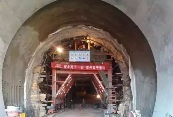

隧道是埋置于地层中的工程建筑物,是人类利用地下空间的一种形式。广义上是指:以某种用途在地面下用任何方法按规定形状和尺寸修筑的断面积大于2㎡的洞室。隧道在运营中会出现渗漏水(水害)、衬砌裂损、隧道冻害、衬砌腐蚀、震害和洞内空气污染等病害,还有火灾威胁。这些病害和危害对隧道的安全、舒适、正常运营有重要影响和威胁。
一、隧道水害
隧道水害是指在隧道修建和运营过程遇到的水的干扰和危害,是最常见的隧道病害。主要指运营隧道水害(即围岩的地下水和地表水直接或间接地以渗漏或涌出的形式进入隧道内造成的危害)。隧道渗漏水(水害)对隧道稳定、洞内设施、行车安全、地面建筑和隧道周围水环境产生诸多不良影响甚至威胁,影响内部结构及附属设施,降低使用寿命,严重时将危害到隧道及地下工程的运营安全。轻则造成洞内空气潮湿,影响施工人员身体健康,机械设备锈蚀,绝缘设备失效,电路短路,漏电伤人;重则威胁人员安全,冲毁洞内机械设备,造成塌方,淹没工作面,中断施工,造成重大经济损失,危害环境。
