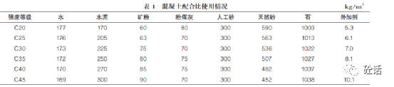

混凝土配合比C20~C45使用情况见表1。混凝土在150mm级别可以认定是均匀的,试验采用150mm×150mm×150mm立方体试块模拟实体结构混凝土,按照国家现行标准GB/T 50081《普通混凝土力学性能实验方法标准》中的规定,取实际生产中的混凝土,出机坍落度实测值210~230mm,运输车到现场开始浇筑时间大概需要1h左右,因此在站内取混凝土搁置1h之后实测坍落度200~210mm,装模成型。
设计混凝土强度等级:C20、C25、C30、C35、C40和C45,每个强度等级制作12个150mm立方体试块,其中个放在标养室作为标准养护回弹值测量对象;6个放在室外遮阳通风处,前6天洒水自然养护,作为同条件养护回弹值测量对象。

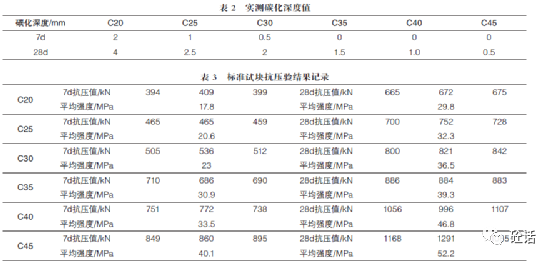

在试块测表面用锤子凿开一个15mm左右的孔洞,清除孔中的粉末和碎屑,用1%~2%的酚酞酒精溶液滴在边缘处,当已碳化和未碳化界限清晰时,采用深度测量工具测量已碳化和未碳化界面到混凝土试块表面的垂直距离,测量3次取平均值(结果精确至0.5mm)。经测试得到碳化深度值见表2。
按照CECS 03:2007《钻芯法检测混凝土强度技术规程》中要求,选取钻取部位,钻芯机就位并安放平稳后,将钻芯机固定,控制速度钻取,芯样进行标记,修补钻取后的孔洞。芯样按照要求制作成高径比为1的试件,按照GB/T 50081《普通混凝土力学性能试验方法》进行试压试验,与立方体试块抗压试验一样。标准试块抗压验结果记录见表3;自然养护试块抗压验结果记录见表4。收集标准试块和自然养护试块强度关系图(如图1所示)。

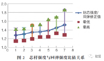

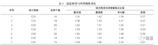

钻芯强度与回弹强度对比见表5,将得到的回弹强度与芯样强度数据汇总整理制作成关系图(如图2所示)。

(2)随着强度等级的升高,碳化深度值逐渐变小,水胶比降低,碳化对回弹值的影响逐渐变小。
(3)由所有自然养护图表可知,在自然养护或同条件养护条件下,混凝土早期28d期间表面硬度增长速率明显高于抗压强度增长速率,这种现象随强度等级的提高而减小。如果在早期对混凝土进行回弹检测,其结果误差较大。
(4)由所有标准养护试块图表可以得知,在C35强度等级以下,回弹值与混凝土抗压值比较接近,在C35等级以上,混凝土抗压值要大于回弹值,而且趋势有增大的趋向。这一规律与混凝土实体回弹检测的规律一致,C35及以下强度等级混凝土的回弹结果与实际混凝土的抗压强度较接近,C35以上强度等级混凝土的回弹结果往往难以满足检测要求,需要进行取芯修正,或通过取芯检测验证混凝土是否合格。
(5)芯样强度和回弹值两种数据离散性大,没有明显关系。但是芯样值普遍高于回弹值。
(6)通过钻芯值与回弹值比值分析,得出从C20~C50之间,随着强度等级的增高比值有增大趋势。
(7)强度等级越高,其比值的最高值与最低值差距增大,即随着强度等级的增加,钻芯强度与回弹检测强度的误差增大。
