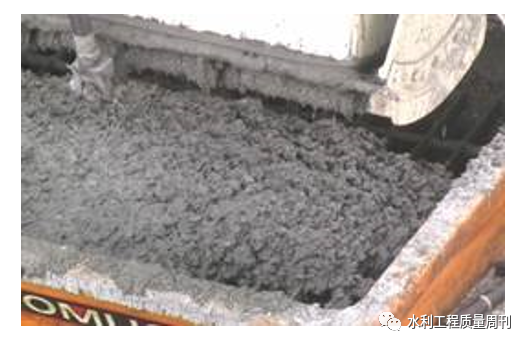

(1)新拌高性能混凝土的塑性粘度
   高性能混凝土(HPC)与普通混凝土(NSC)相比,水灰比低,粘性大。特别是W/C≤0.30的HPC,水泥浆的粘性更大。
   HPC的流动特性属宾汉姆体,当作用外力超过屈服值时才产生流动,而流动的快慢则与塑性粘度有关。

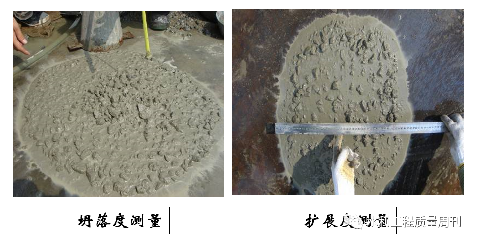

★高性能混凝土(HPC)与普通混凝土的区别:
1) 普通混凝土一般用坍落度评价其工作性;但对HPC来说不能仅用坍落度指标来评定流动性。
2)而对于HPC,在测定坍落度时还应同时测量扩展度所需用时间。
◆西塔项目C70高强高性能混凝土的坍落度、扩展度测量
      在日本,测定了坍落度流动值到50cm所需的时间。在我国进一步演变为倒坍落度筒混凝土流下的时间(秒)。一般情况下,倒坍落度流下的时间在10~20秒范围内,HPC可泵送性能是好的。
      倒坍落度混凝土流下的时间,反映出混凝土与泵送管道壁剪切抵抗之间的关系。
