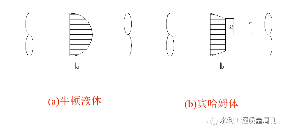

      在泵送过程中,混凝土形成柱塞状流体(宾汉姆体Bingham)。
一般流体和宾哈姆体流动速度区别:

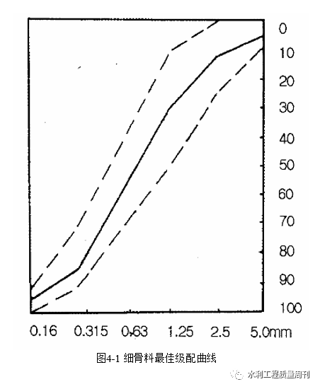

②细骨料的粒度要求( 细骨料最佳级配曲线)
   细骨料可分为粗砂、中砂、细砂三类,其中中砂可泵性最好;使用细砂, 需要增加混凝土中水泥和水用量,加速泵机磨损;用粗砂容易产生离析,导致管道堵塞。
    我国现行“混凝土泵送施工技术规程”提供的细集料最佳级配下图所示。图中粗线为最佳级配线,两条虚线之间区域为适宜泵送区。我国的规程亦规定,通过0.315mm筛孔的砂,其数量不应少于15%。

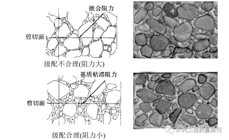

②粗骨料的颗粒级配
  泵送混凝土粗骨料级配以最小空隙为原则,较小的空隙才能以较小的水泥及砂用量获得较好的可泵性。混凝土的可泵性对粗骨料级配间断或不均匀的反应十分敏感,特别是在大高度长距离泵送时,粗骨料的级配至关重要,多加水泥和多加水都是无用的,因此,不要误认为粗骨料粒径越小越好,也不要误认为小粒径骨料越多越好,最重要的是粗骨料的合理级配。
