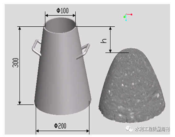

三、 混凝土和易性的测量
目前,尚没有能够全面反映混凝土拌合物和易性的测定方法。在工地和试验室,通常是用坍落度试验测定拌合物的流动性,并辅以直观经验评定粘聚性和保水性。
