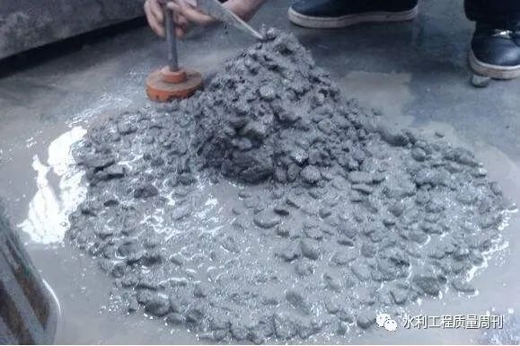

按坍落度的大小分类
       根据坍落度的大小,可将混凝土拌合物分为:
1、大流动性 泥凝土 (坍落度大于或等于160mm)
2、流动性混凝土(坍落度为100~150mm)
3、塑性混凝土(坍落度为50~90mm)
4、低塑性混凝土(坍落度为10~40mm)。
