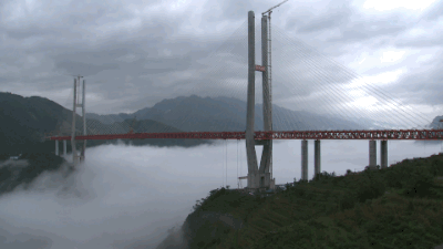

(这是跨越峡谷的北盘江大桥,它是直的)

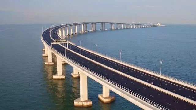

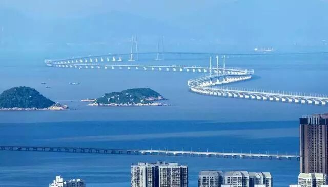

(这是跨海的港珠澳大桥,它是弯的)

从理论上讲,工程师们希望尽可能地将所有的桥都设计成直的。
原因很简单,两点之间线段最短,直的大桥不仅省材料、省人工,更关键的是省脑子啊。

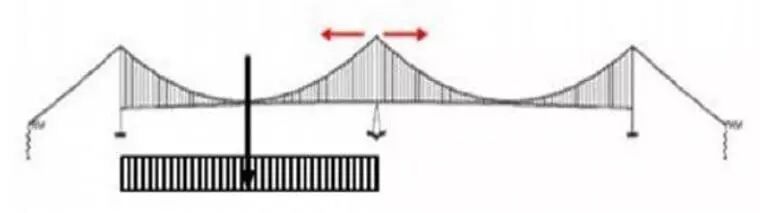

相比起受力简单、基本属于平面受力结构的直桥,弯桥的受力要复杂许多倍。弯矩、扭矩、弯扭联合作用,使得弯桥的受力令人难以捉摸,计算和设计都变得十分复杂。
因此,对于那些比较短的大桥,尤其是跨河、跨谷的单跨部分,工程师们都是尽可能地让它们保持直线的,这样可以尽可能地简化受力,最大限度确保安全。
(一个典型的直桥受力)

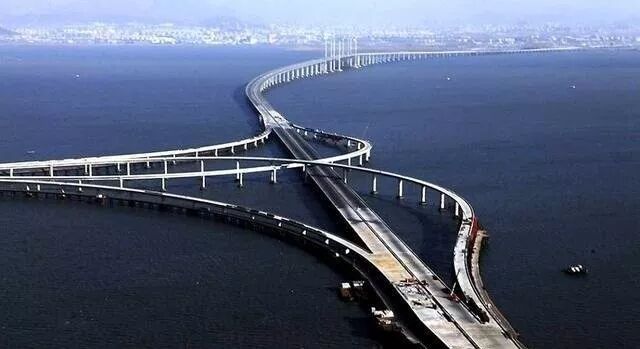

可是跨海大桥就不同了。它的桥长动辄几十公里,比如我们所熟知的港珠澳大桥,主桥长55千米;东海大桥,长32.5千米;日本濑户大桥,长37.3千米……所有这些跨海大桥,就没有一条是直的,这是为什么呢?
(跨海大桥不仅要弯,而且要弯出花来)

与那些只有一两公里长的河上“小桥”不同,动辄三五十公里的跨海大桥,本质上也是一条高速公路。
司机在上面开车,如果不去隔三岔五地拐几个弯,也是很容易疲劳、很容易出事故的。光凭这一点,跨海大桥有点弯曲,从而引导驾驶员的视线来避免视觉疲劳和精神懈怠,这也是很正常的。
但跨海大桥的弯曲,其实远不止这么简单,其中最重要的原因就是,海洋的底部并不像它的表面那样平整,而是充满了丘陵起伏。
受到海水和海洋生物的腐蚀后,海底的地质环境也会千奇百怪,有的地方是坚固的基岩,可以直接把桥墩架在上面;有的地方则是疏松的淤泥,需要打下深深的桩到几十米以下的基岩上,桥墩才能稳固;有些地方则干脆就是断裂带,根本就不能搭建任何建筑物,更别说几万吨重、设计寿命120年的大桥了。
比如我们熟知的港珠澳大桥,海底就是深达几十米的淤泥,我们看到的水面上粗粗短短的桥墩,其实在水面以下宛如一根根定海神针。
港珠澳大桥的桥墩貌似粗短
所以在大桥架设前,早有工程师们仔仔细细地研究了附近海底的地质结构,巧妙地避开了一切不适合建造大桥的地质环境,选好了大桥的路线。这条路线当然不太可能是直线,必定要东绕西绕。
这还不算完,大桥的布线,还要考虑到最重要的一点:海洋中的洋流和海流。
在海洋中,海水是24小时不停地流动的,而且全年无休,这会持之以恒地对大桥造成冲击,这种海浪冲击远远大于普通桥梁,它的流动虽然有一定的规律可循,但却来自多个方向。通过设计S型曲线,能让水流通过引导减少对桥梁造成的伤害。
此外,还有反复无常的台风在水面以上不停地袭扰着大桥,面对这种来自四面八方的横向力,直桥的抵抗能力很差,一定要弯桥才能更加稳定。
所以,把长度很长的跨海大桥,修建成一条弯曲的曲线,受到了自然和现实多种因素影响,这并不是在浪费建材。

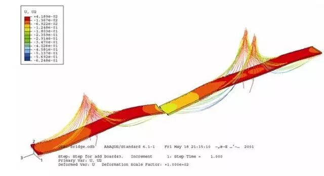

好在有了有限元,计算机会帮助工程师完成大桥的受力计算。
简单地说,有限元就是近似地将你想要设计的大桥分成若干个小块,再设定好边界条件。比如,大桥哪里受到了约束,哪里与哪里的连接比较紧密,再把大桥所受到的荷载,包括自重、车辆压力、风荷载和地震荷载加上去,计算这些小块各自的受力,就可以近似地得到整个大桥的受力。
这样一来,整个弯桥的受力情况就可以比较精确地获得了。
(桥梁的有限元)

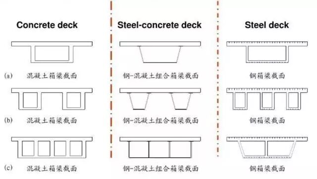

为了抵抗梁截面的弯矩和扭矩,故而在弯梁桥设计中多采用横向强度也很高的箱形截面。
由于桥面超高,加之为了满足梁体受扭时外边梁受力较大的强度需要,因此还会在桥梁横向将各主梁布置做成不同的梁高。在配筋设计上,也要考虑这种扭矩,在腹板侧面布置较多受力钢筋,并且配置许多抗扭钢筋。
(弯桥的工程实践中经常采用的箱型截面)
