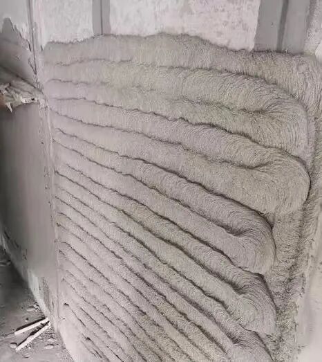

一、石膏砂浆和水泥砂浆的优缺点有哪些
1、石膏砂浆优点:
施工一步到位,基本不用维修,而且施工后不需要罩白,就能起到好的装饰效果,同时还具有一定的吸水效果,在一定程度上能保持室内干燥。
2、石膏砂浆缺点:
强度很差,后期装修容易碰伤,且砂浆不耐水,不排水,在潮湿的环境中,容易出现发霉的情况。
3、水泥砂浆优点:
和易性好,粘结力强,在砂浆层硬化后强度高,表面不易被刮伤,造价方面也更实惠。
4、水泥砂浆缺点:
需要严格按照配比下料,对施工工艺要求严格,否则容易出现空鼓、开裂等问题。
二、石膏砂浆的特性
1、石膏解决了抹灰层的空鼓、开裂、脱落等问题,还能有效缩短抹灰工期,比传统水泥砂浆的抹灰施工工艺提高1.5~2倍效率。
2、轻质抹灰石膏比水泥砂浆的施工面积大。石膏容重1kg/L-1.3kg/L,水泥砂浆容重在1.7kg/L-1.8kg/L,涂抹施工厚度13~14mm的时候,石膏涂抹面积可达到75-80㎡,水泥砂浆的涂抹面积是45-48㎡。
3、同等施工100㎡面积的墙面时,定而定量,石膏的劳动定额为83.4h,水泥砂浆的劳动定额为167.2h。两者对比相差近一倍的劳动消耗。
4、石膏面施工能省去混凝土表层凿毛工艺,缩短抹灰工期。
5、轻质抹灰石膏在施工时落地灰少,能减少施工材料的浪费和地面清理。
三、抹灰石膏优点
1、粘结力强
由于加入了多种聚合物,其保水性好。抹灰石膏几乎与各种墙体基材都能很好的粘结,对于加气混凝土墙体效果尤其明显,抹灰时不用刷任何界面剂。由于抹灰石膏具有微膨胀性,能有效抑制抹灰的收缩开裂现象,墙面抹灰层不会出现空鼓、开裂、脱落现象。
2、具有装饰作用
抹灰石膏墙面致密光滑不起灰,无毒、无味、不破裂,有较高的强度而不收缩,外观典雅,达到高级抹灰效果。
3、阻燃性好
抹灰石膏凝结后,有大量结晶水,在发生火灾时,石膏中大量结晶水释放出来,形成的蒸气阻挡了火焰的蔓延。同时在整个脱水过程中吸收了大量的热,从而提高了耐火性能。
4、保温隔热性好
抹灰石膏硬化体是一种多孔质材料,导热系数在相同厚度下,是混凝土制品的30%、粘土砖的45%。同时抹灰石膏固化后可有效防止声波传递,隔间效果良好。
5、施工方便
抹灰石膏有良好的和易性、保水性,现场加水搅拌均匀后即可直接上墙抹灰,操作自如,劳动强度低,材料消耗少。
6、节省工期
抹灰石膏抹灰层凝结硬化快,养护周期短,整个硬化及强度达标过程仅1-2d,施工工期比传统水泥砂浆可缩短70%左右。
7、具有良好的呼吸功能
抹灰石膏在硬化过程中,可形成微小蜂窝状呼吸孔,当室内环境湿度较大时,能自动吸湿。
8、有利冬季施工
抹灰石膏具有早强快凝的特性,施工不受季节限制,尤其在冬季(-5℃以上)仍可施工。
四、砂浆施工要注意哪些情况
1、因为砂浆在空气中容易变硬,硬化之后再施工,就会影响砂浆的性能,所以施工人员在调配的时候,需要根据施工速度确定用量,一般情况下,要求已经搅拌好的砂浆,要在3个小时内用完,如果环境很干燥或者温度很高,时间还要缩短。
2、砂浆调配的时候,需要根据砂浆用途来确定砂浆的配比,并严格按照配比下料,这样才能保证砂浆的和易性,但因为水泥的类型有很多,并且不同厂家生产的水泥质量有所不同,所以具体配比需要根据厂家要求为准。
因为砂浆搅拌后容易固化,且固化以后会影响使用性能,所以一定要控制好量。
