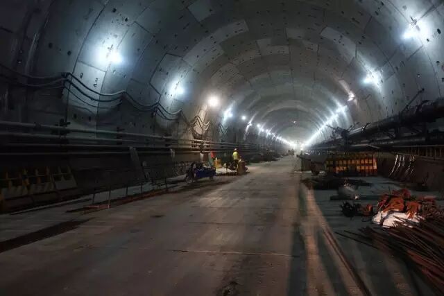

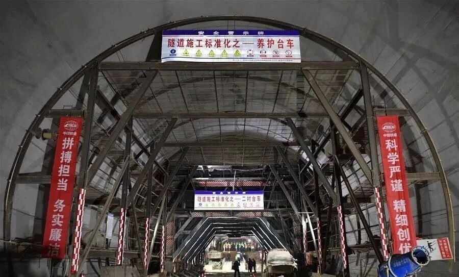

1、隧道开挖必须按照设计要求开挖,开挖方法未经审批不得擅自更改。当遇到围岩级别发生变化时,要与设计、监理及时沟通,现场鉴定,确定变更意见后方可改变施工方法。
2、隧道初期支护、仰拱和二衬施工的安全步距严格执行行业规范或当地主管部门的要求。
3、隧道超挖部分必须回填密实,严禁背后出现空洞,喷射混凝土背后严禁夹填木板和石棉瓦等杂物。
