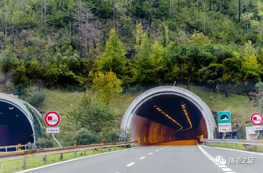

3、洞门结构类型
墙式洞门——为稳定洞口边仰坡而修筑端墙、翼墙所构成的隧道洞门。端墙、翼墙可采用圬工砌筑,也可采用现浇混凝土修筑。
拱式洞门——利用拱形明洞回填土构成缓坡反压仰坡使之稳定的隧道洞门。明洞端面可为不同的仰俯角,所谓削竹式洞门即为仰角45°的拱式洞门。
棚式洞门——利用棚洞稳定洞口一侧边坡、防止坡面落石的隧道洞门。多用于洞口斜交的隧道。
