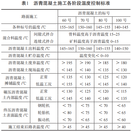

3.1 合理控制施工温度
对各阶段施工过程中,沥青混合料温度须合理地把握,既可确保沥青混合料的性能,也可对路面的压实效果进行说明。例如,沥青混合料的压实质量会直接受到碾压温度高低的影响,如果出现温度过高的现象就会造成压路机两边的混合料隆起,进一步损害混凝土路面的质量,造成路面压实度作业的质量下降,浪费大量的人力物力财力,使碾轮后面的摊铺层出现裂纹,碾轮上面粘上沥青混合料及前轮推料等问题。相反,出现温度过低的现象时,压路机要用比平时大很多的力去压实沥青,不仅对道路产生了不可挽回的损坏,而且使具体的碾压工作变得极其困难,另外,温度过低使碾压施工会有很难消除的轮迹,造成路面不平整,甚至导致压实无效或其他副作用。
在实际施工过程中,各阶段的温度控制见表1。
