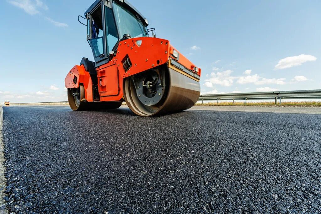

2.3 碾压技术
碾压施工工作是公路工程沥青混凝土路面施工建设中不容忽视的一项内容,为了能够提升碾压效果,就要做好3 次路面处理工作。在完成摊铺施工工作之后,要及时对路面摊铺质量进行检验,在达到要求后,进行碾压施工。在第1 次对路面进行碾压期间,要对碾压方向进行管控,并对碾压后路面的平整度进行管控,适当调整碾压策略和速度等。在此种状况下,沥青混合料还处于流动状态,所以要缓慢地进行碾压,否则极易产生移动或是裂开的现象。
在第2次进行碾压时,最重要的就是要让沥青混合料的密度达到标准要求, 碾压技术人员着重关注碾压速度和重叠的宽度,可以充分利用高频率、低振幅的模式进行路面碾压。在第3 次进行路面碾压时,就要将消除路面碾压痕迹作为首要目标,通过利用自动喷水设备的方式,解决沥青混合料与碾压设备粘连的问题。在实际对比较特殊的路面进行处理期间,可以单独安排小型的压路机进行处理,如果发现碾压不合格的部位,就要及时开展处理工作。
