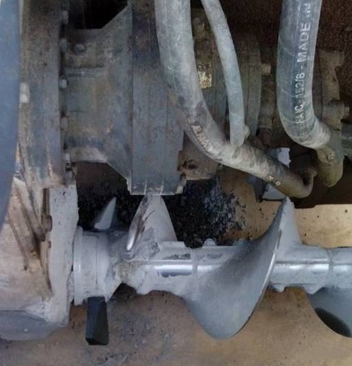

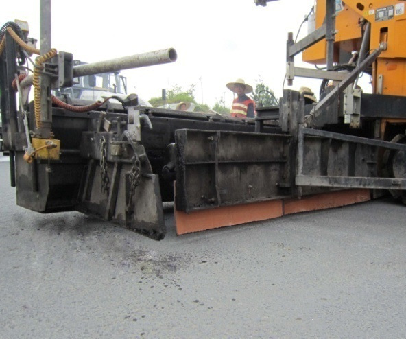

(3)摊铺设备
1)摊铺机在易离析的部位应加装反向螺旋
2)摊铺机受料斗橡胶挡板损坏时应及时更换,应采用高强度耐热橡胶挡板;
3)摊铺机螺旋布料器前挡板下增加柔性挡板,防止竖向离析。
反向螺旋布料
前挡板下柔性挡板
4)摊铺机在螺旋布料器末端加装过渡叶片
5)为了加强生产过程管理,摊铺机应按“管控一体化”的要求,加装数据实时传输系统(获得例如摊铺速度、混合料摊铺温度等信息),以及摊铺现场监控系统。

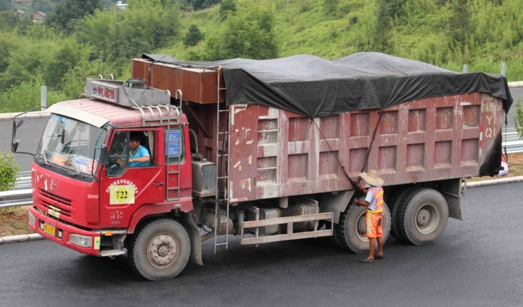

6 沥青混合料的运输
(1)沥青混合料应采用较大吨位的运料车运输,运料车的运力应稍有富余,施工过程中摊铺机前方应有运料车等候,开始摊铺前,等候的运料车数量不少于8辆。正常摊铺时,等候的运料车数量不少于5辆。
(2)运料车每次使用前后必须清扫干净,并涂刷适当的油水混合料,严禁有泥沙或其他杂物残留车厢。
(3)GAC-20C、GAC-25:移动装料次数不得少于3 次,其中,第1 次、第2次装料高度不得高于车厢侧面高度的2/3。GAC-16C:拌和机向运料车装料时,应多次挪动汽车,平衡装料,移动装料次数宜采用5 次(具体要求同上),不得少于3次,以减少混合料的离析。
(4)运料车应备有完全覆盖车厢的蓬布,运料车装满后应覆盖密实,直到保温、防雨、防污染的作用。
(5)运料车进入施工现场前应检查其车况,确保其在运输及卸料过程中不出现漏油现象。进入摊铺现场时,轮胎上不得沾有泥土等可能污染路面的脏物。
(6)摊铺过程中运料车应在摊铺10~30cm 处停住,空档时候,由摊铺机推动前进开始缓缓卸料,不得撞击摊铺机;卸料时运输车不能一次顶升到位,应根据卸料速度多次顶升。有条件时,应采用转运车经二次拌合后向摊铺机均匀供料,以减少离析,避免温度不均匀。

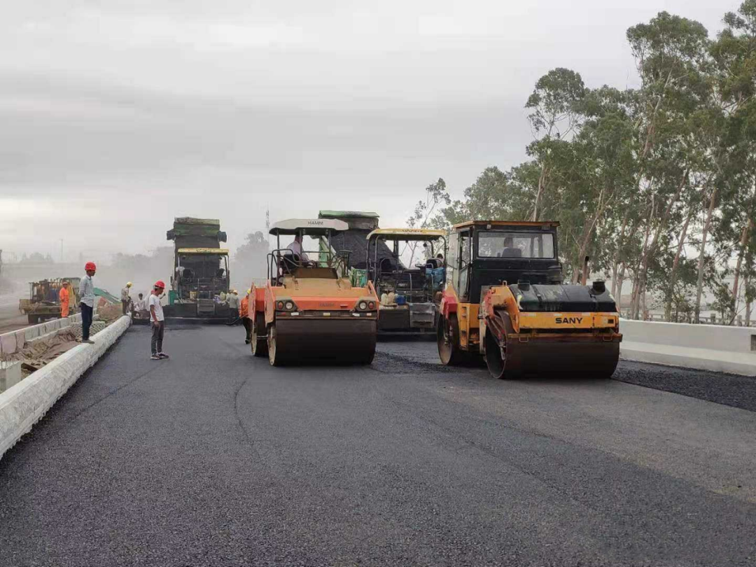

8 沥青混合料的碾压
(1)沥青混合料的压实应选择合理的压路机组合方式及碾压步骤。初压应在保证混合料不产生推移、开裂等情况下尽量在摊铺后较高温度下进行。
(2)压路机应以缓慢而均匀的速度碾压,压路机的适宜碾压速度随初压、复压、终压及压路机的类型而定。碾压速度应符合《公路沥青路面施工技术规范》(JTGF40-2004)中表5.7.4中的规定。
(3)为了避免碾压时混合料推挤产生拥包,碾压时应将驱动轮朝向摊铺机;碾压路线及方向不应突然改变;压路机起动、停止必须减速缓行,不准急刹制动。
(4)要对初压、复压、终压段落设置明显的标志,便于司机辨认。对松铺厚度、碾压顺序,压路机组合,碾压遍数、碾压速度、及碾压温度应设专岗管理和检查,使面层做到既不漏压也不超压。
(5)混合料未压实前,施工人员不得斡旋踩踏。特殊情况(如局部离析,检测摊铺厚度等)应由现场主管人员指挥下进人。
(6)碾压初期应向胶轮压路机轮上涂刷含有隔离剂的水溶液,当轮胎温度升高到70℃时应停止涂刷。为保持胶轮温度,宜增设围裙。
(7)当天碾压的沥青混凝土层面上,不得停放压路机或其他车辆,并防止矿料、油料和杂物散落在沥青面层上。
(8)终压后24小时且沥青面层温度低于50℃后,方能允许施工车辆通行。
(9)桥面铺装碾压原则上与路基相同,如有特殊情况应单独作试验段,确保碾压密实。
